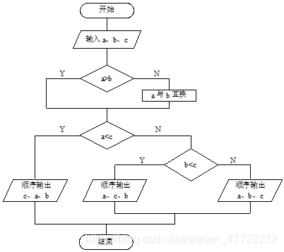

【实例2.3】 从键盘中输入3个数分别赋给a、b、c,要求按大小顺序把它们打印出来。流程图如图所示
