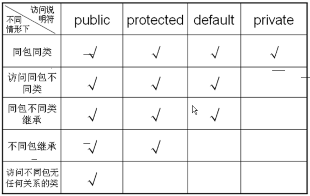

4、关于访问权限,说法正确的是? ( )
正确答案: A 你的答案: A (正确)
类A和类B在同一包中,类B有个protected的方法testB,类A不是类B的子类(或子类的子类),类A可以访问类B的方法testB
类A和类B在同一包中,类B有个protected的方法testB,类A不是类B的子类(或子类的子类),类A不可以访问类B的方法testB
访问权限大小范围:public > 包权限 > protected > private
访问权限大小范围:public > 包权限 > private > protected
题解:
private 权限限于同一个类中; default 权限限于同一个包中,即包权限=default权限; protected权限限于同一个包中,以及不在同一个包中的子类 public 权限在不同包中都可以
