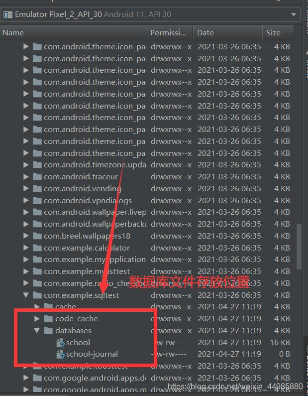

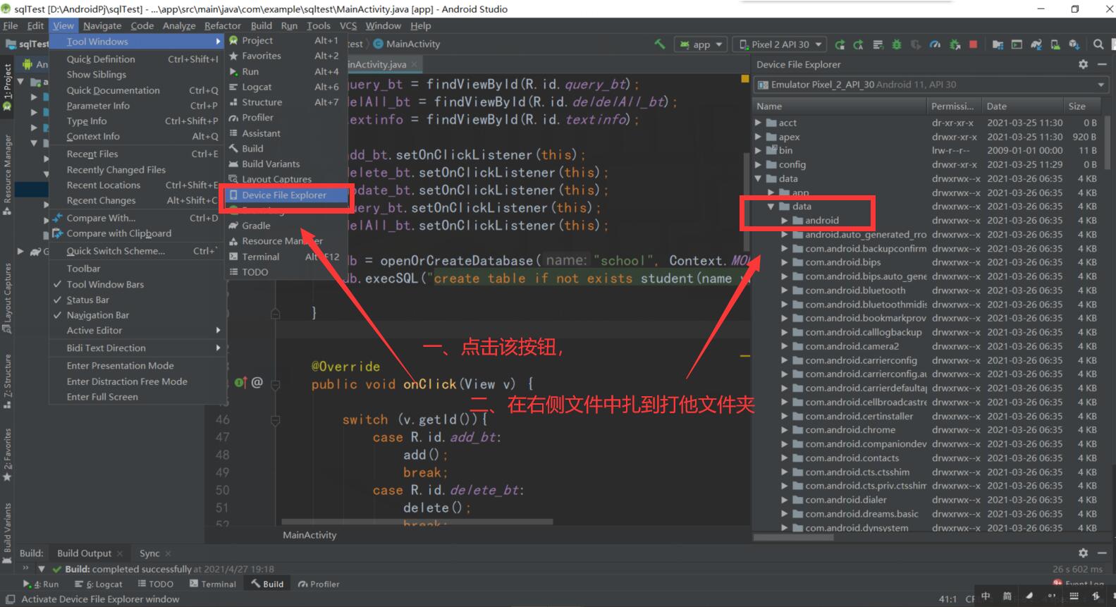

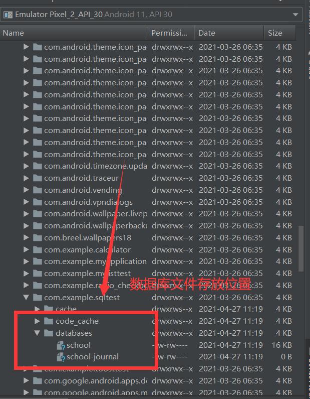

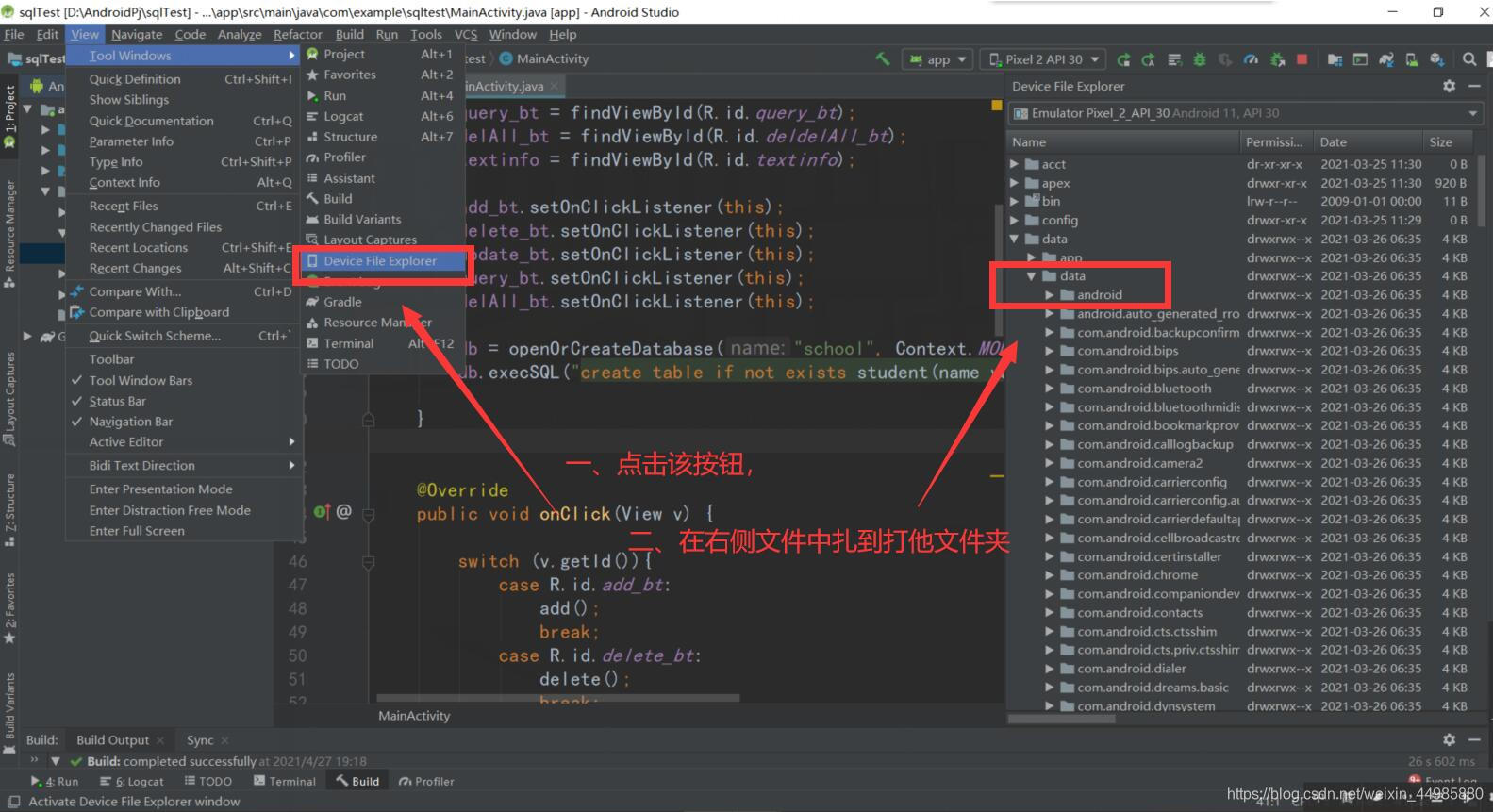

其中我们创建的数据库可以在以下文件夹中找到,
在data文件夹下知道数据库文件存放的路径
至此,基本的数据库和数据表已经创建完成了。接下来利用实例来和大家分享在数据表中进行数据的增、删、改、查操作。

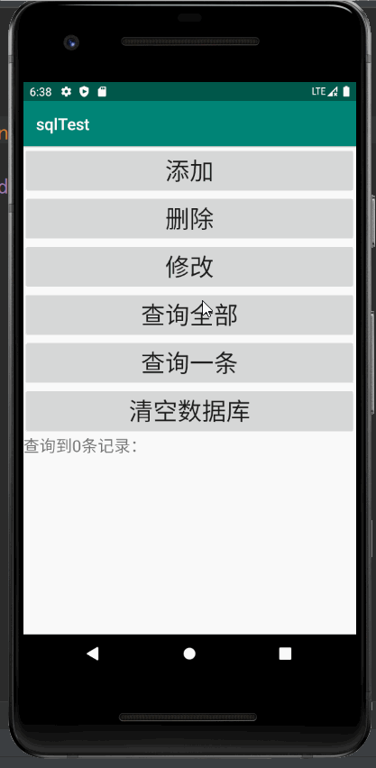

关于Android数据库的增删改查操作就讲到这里,下面附上完整的项目源码和实现效果,能够实现简单的数据增删改查及清空操作。:

运行效果:
