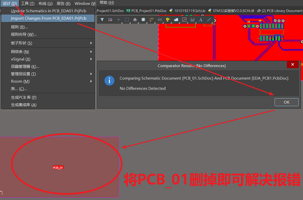

1 修改原理图中的网络,PCBdoc中自动更改

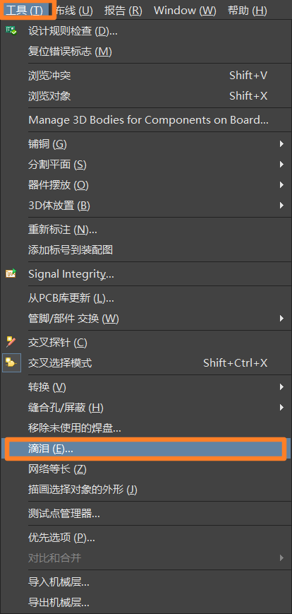

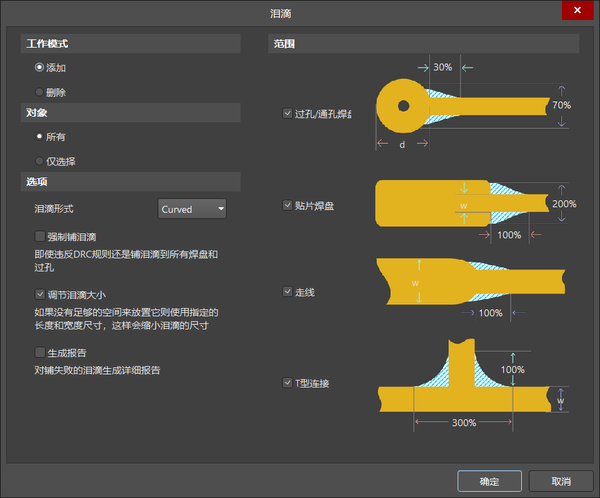

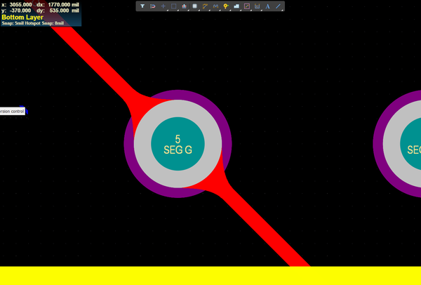

2 滴泪
工具==>滴泪
作用:
● 避免电路板受到巨大外力的冲撞时,导线与焊盘或者导线与导孔的接触点断开
● 焊接上,可以保护焊盘,避免多次焊接是焊盘的脱落,生产时可以避免蚀刻不搜索均,过孔偏位出现的裂缝等
● 保证信号传输时阻抗平滑,减少阻抗的急剧变化,避免高频信号传输时由于线宽突然变小而造成反射,可使走线与元件焊盘之间的连接趋于平稳过渡化。

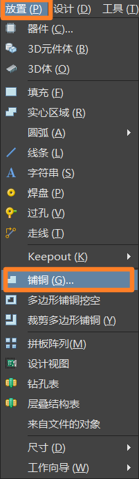

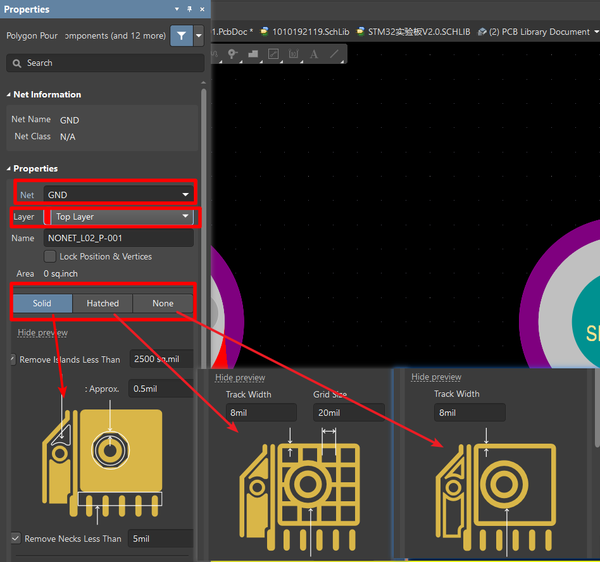

3 铺铜
● 大面积的铺铜相当于降低了地线的电阻,减小了压降,增加数字地,或模拟地抗干扰的能力
● 在高频的时候还应该把数字地和模拟地分开来铺铜,然后用单点相连。
三种覆铜模式

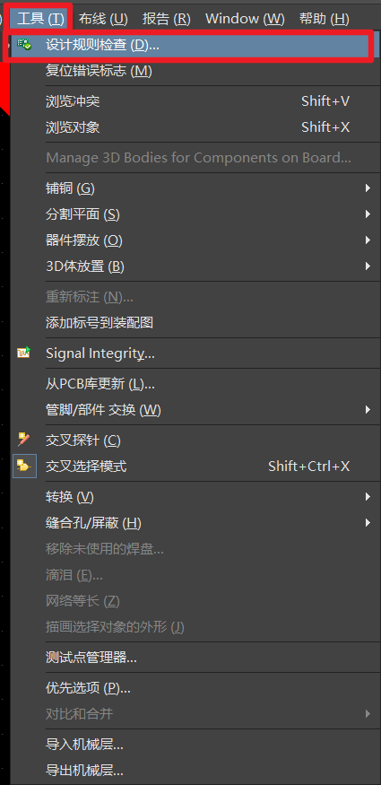

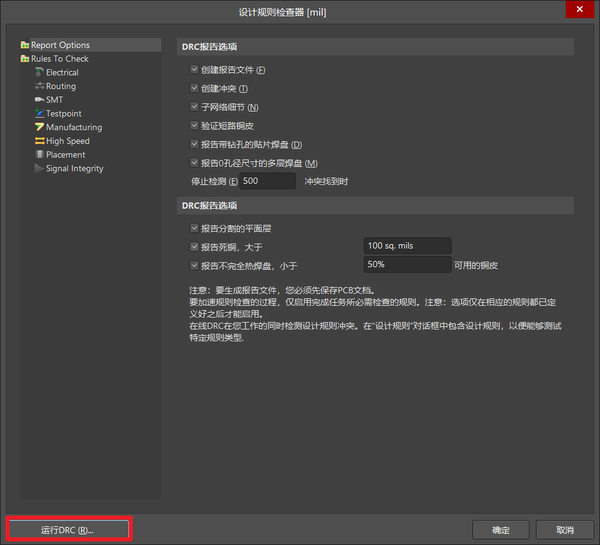

4 DRC检查
工具==>设计规则检查==>运行DRC

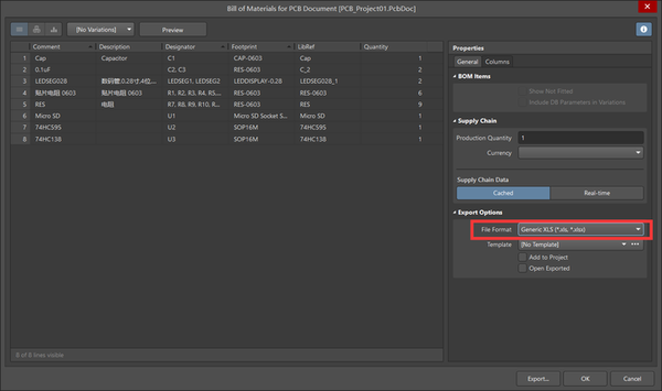

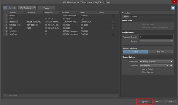

5 导出BOM物料表单
报告==>物料表单Bill of Materials==>导出Export
倘若无法导出BOM物料表单
尝试修改导出文件格式为:Generic XLS(*.xls *xlsx)

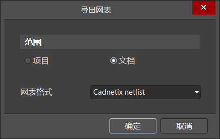

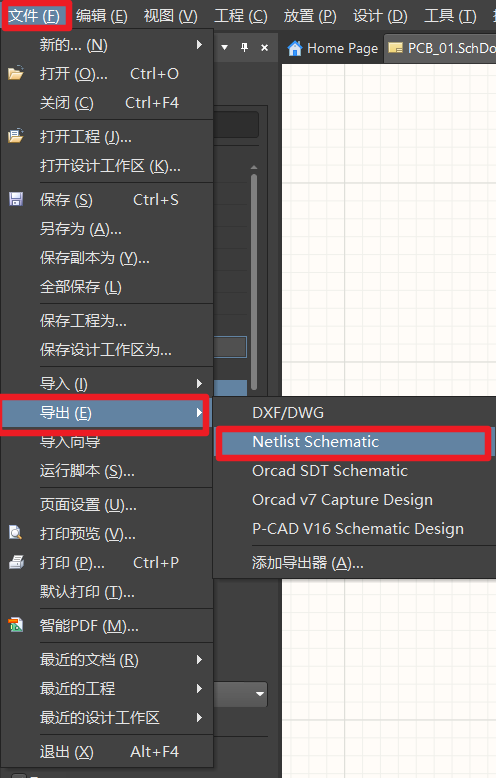

6 导出Netlist
进入原理图文件中
文件==>导出==>Netlist Schematic

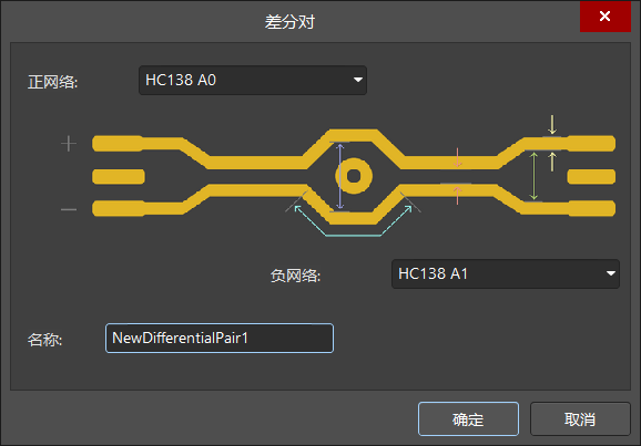

7 差分信号
差分信号的振幅相同,相位相反。在这两根线上的传输的信号就是差分信号。信号接收端比较这两个电压的差值来判断发送端发送的逻辑状态。
在电路板上,差分走线必须是等长、等宽、紧密靠近、且在同一层面的两根线。
线宽至少大于10mil,线间距至少大于10mil

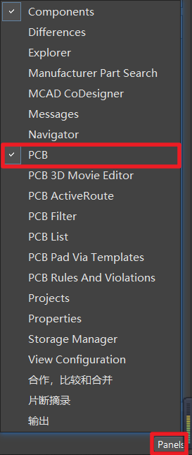

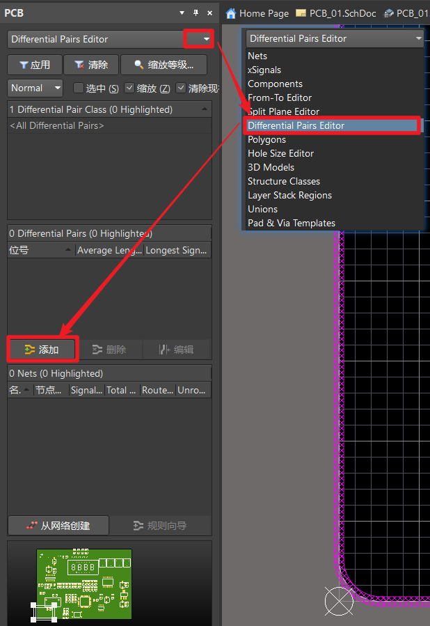

右下角Panels==>PCB==>▽==>Differential Pairs Editor==>添加==>选择正负网络
添加成功

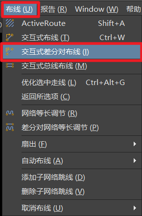

布线==>交互式差分对布线

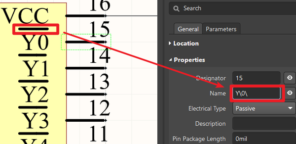

8 低电平有效标识
反斜杠添加上划线

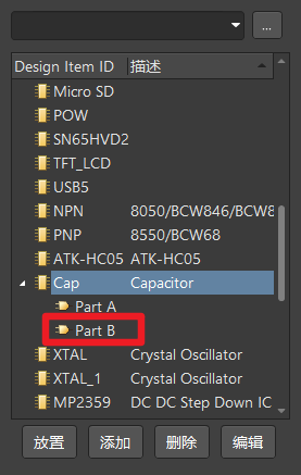

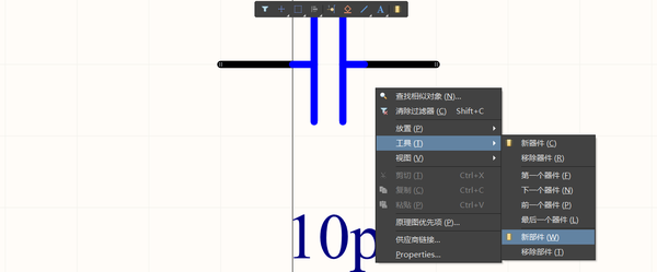

9 新部件

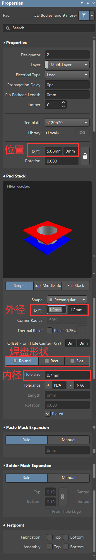

10 焊盘属性

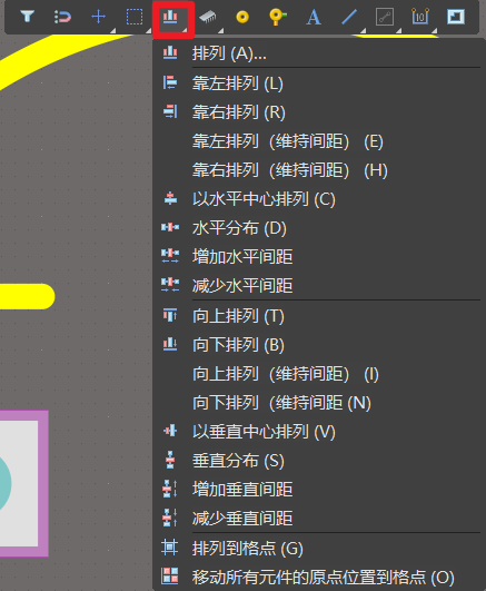

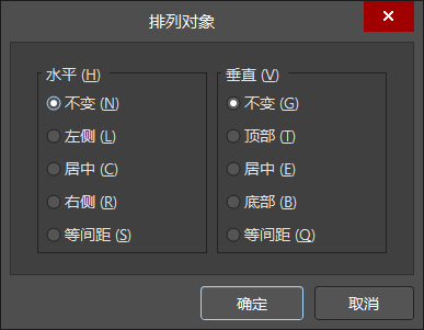

11 排列元件快捷图标
右键点击
或左键点击

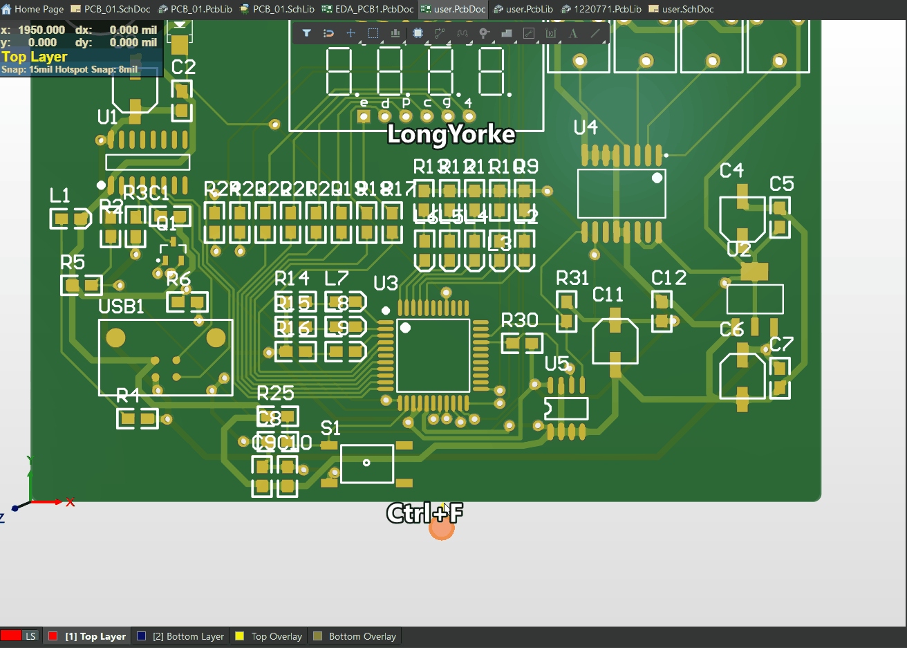

12 Ctrl+F翻转板子(PcbDoc中3D模式)
