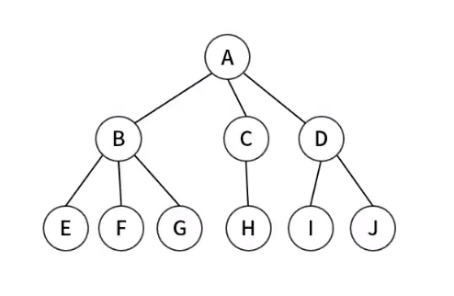

  1. 树的相关术语:
    (1)结点的度:一个结点含有的子树的个数称为该结点的度。
    (2)树的度:一棵树中,最大的结点的度称为树的度;
    (3)叶结点或终端结点:度为0的结点称为叶结点;
    (4)分支结或非终端结点:就是度不为0的结点。父节点称为开始结点,其它称为内部节点。
    (5)孩子结点或子结点:一个结点含有的子树的根结点称为该结点的子结点。
    (6)双亲结点或父结点:若一个结点含有子结点,则这个结点称为其子结点的父结点。
    (7)兄弟结点:具有相同父结点的结点互称为兄弟结点。
    (8)子孙:以某结点为根的子树中任一结点都称为该结点的子孙。
    (9)结点的祖先:从根到该结点所经分支上的所有结点。
    (10)路径:这个结点自上而下的通过每条路径上的每条边。
    (11)结点的层次:从根开始定义起,根为第1层,根的子结点为第2层,以此类推。
    (12)树的高度或深度:树中结点的最大层次。
    (13)森林:由棵互不相交的树的集合称为森林。

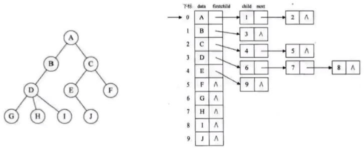

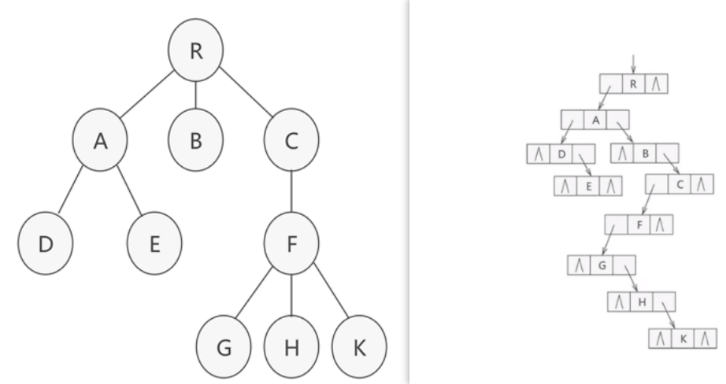

6.2 树的存储结构
计算机只能是顺序或者是链式的存储,所以树这样的结构是不能够直接存储的,要将其转换为顺序或者是链式存储。

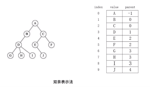

  1. 双亲表示法: 采用数组存储普通的树,就是顺序存储每个结点的同时,给各个结点添加一个记录其父结点位置的变量,其实就是父节点的下标。
  1. 孩子表示法:给各个结点配备一个链表,用于存储各结点的孩子结点位于数组中的位置(也是下标),如果说,结点没有子结点(叶子结点),则该结点的链表为空链表。
3. 孩子兄弟表示法:从树的根节点开始,依次用链表存储各个节点的孩子节点和兄弟节点。
链表结点包括三部分内容:
[孩子指针域][数据][兄弟指针域]

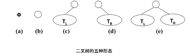

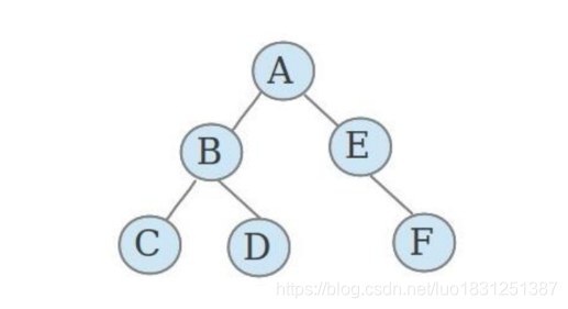

五种形态:
1、空二叉树——如图(a);
2、只有一个根结点的二叉树——如图(b) ;
3、只有左子树——如图(c) ;
4、只有右子树——如图(d) ;
5、左右子树都有——如图(e) 。

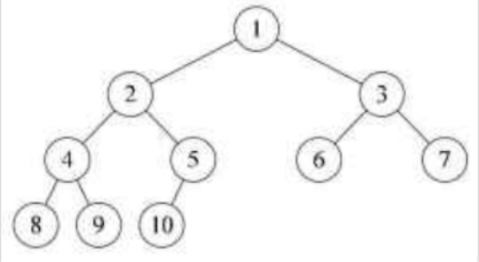

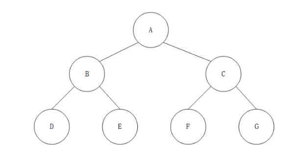

满二叉树:如果一棵二叉树只有度为0的结点和度为2的结点,并且度为0的结点在同一层上,则这棵二叉树为满二叉树。
完全二叉树:一棵深度为k的有n个结点的二叉树,对树中的结点按从上至下、从左到右的顺序进行编号,如果编号为i(1≤i≤n)的结点与满二叉树中编号为i的结点在二叉树中的位置相同,则这棵二叉树称为完全二叉树。满二叉树一定是完全二叉树,反过来不一定成立。

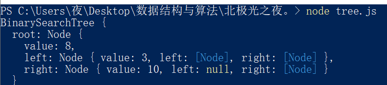

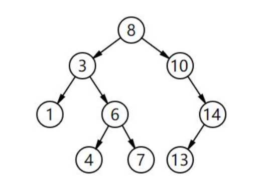

测试一下(就上面那个6.4的图的数据,后面代码都用这个图做例子):
const tree = new BinarySearchTree();
tree.insert(8);
tree.insert(3);
tree.insert(10);
tree.insert(1);
tree.insert(6);
tree.insert(14);
tree.insert(4);
tree.insert(7);
tree.insert(13);
console.log(tree);
结果:

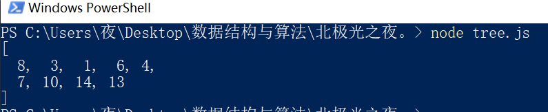

6.6.1 先序遍历
先序遍历(Pre-order),按照根左右的顺序沿一定路径经过路径上所有的结点。在二叉树中,先根后左再右。巧记:根左右。
特点:
⑴ 访问根结点;
⑵ 先遍历左子树;
⑶ 再遍历右子树。
 就这种感觉,对于进入到当前的某个结点时,它都会执行遍历左子树和遍历右子树。若它遍历左子树那个结点时,当前结点更新为左子树那个结点,而当前结点又会遍历左子树和遍历右子树,在当前结点左子树和右子树都都没时(相当叶子了),会返回其父节点遍历没遍历过的子树,父结点也都遍历完时,又再向上返回。
结果应为 8-3-1-6-4-7-10-14-13

测试下:
tree.insert(8);
tree.insert(3);
tree.insert(10);
tree.insert(1);
tree.insert(6);
tree.insert(14);
tree.insert(4);
tree.insert(7);
tree.insert(13);
/* console.log(tree); */
const rst = [];
const cb = function(val){
    rst.push(val);
tree.preOrderTraverasl(cb);
console.log(rst);
结果没毛病:

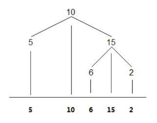

有个巧妙的方法就是二叉树的中序遍历就是将节点投影到一条水平的坐标上。如下:
这个图的中序遍历结果就是5-10-6-15-2

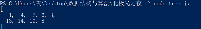

// 添加后序遍历方法
    //开始从根节点开始遍历
    postOrderTraverasl(cb){
        this.postOrderTraveraslNode(this.root,cb);
    // 通过递归实现遍历
    postOrderTraveraslNode(node,cb){
        // 若没结点,空结点,直接返回
        if(node===null) return;
         // 遍历左子树
         this.postOrderTraveraslNode(node.left,cb);
        // 遍历右子树
        this.postOrderTraveraslNode(node.right,cb);
         // cb添加一个结点数据
         cb(node.value);

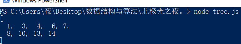

同样测试下,结果为:
const rst = [];
    rst.push(val);
 tree.postOrderTraverasl(cb);
console.log(rst);

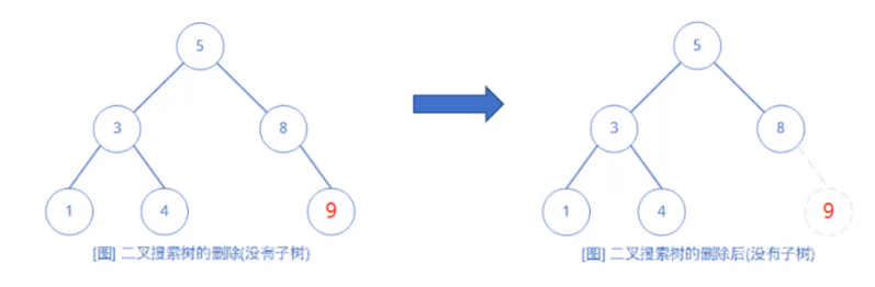

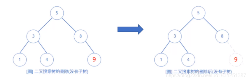

6.8.1 结点没有子树
直接删除结点就可,对树结构影响不大。

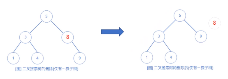

6.8.1 结点有一个子树
对于只有一个子树的情况,考虑将其子树作为其父结点的子树,当然要根据被删除的结点确定是放左子树还是右子树。

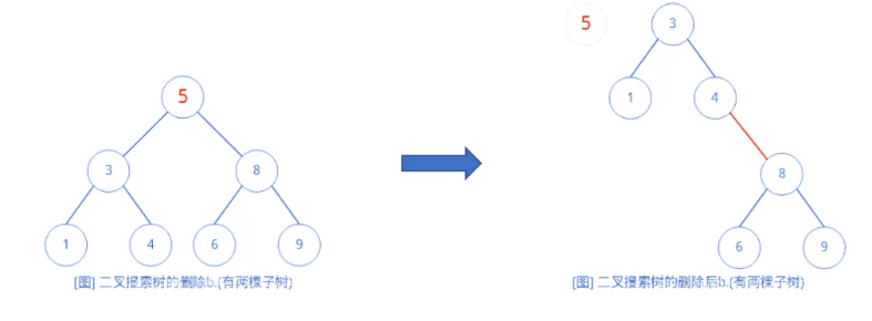

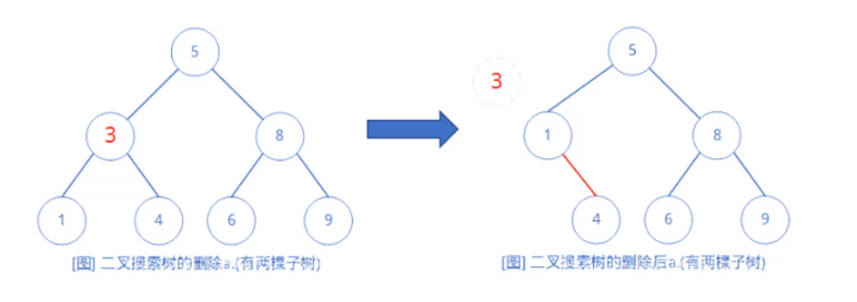

6.8.1 结点有两个子树
网上这么解释:
用被删除节点A的左子树的最右节点或者A的右子树的最左节点作为替代A的节点,并修改相应的最左或最右节点的父节点的指针。

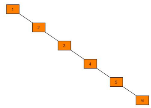

二叉搜索树的缺点:具有局限性。同样的数据,可以对应不同的二叉搜索树。比较好的二叉搜索树的结构是左右分布均匀的。但是在我们插入连续的数据的时候,也会有导致数据分布不均匀的二叉搜索树。我们就把这个分布不均匀的树叫做非平衡树。如下:它其实就是一个链表,甚至比链表查询速度还要慢。所以这就很不好。

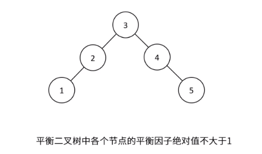

概念: 也叫平衡二叉搜索树,也叫做AVL树, 是一种自平衡的树。除了规定左结点小于根结点,右结点大于根结点以外,还规定了左子树和右子树的高度差不得超过1。
平衡因子:每个结点的左子树的高度减去其右子树的高度。
平衡二叉树上所有结点的平衡因子只可能是 -1,0 或 1。
如果绝对值超过1,就是失衡了。

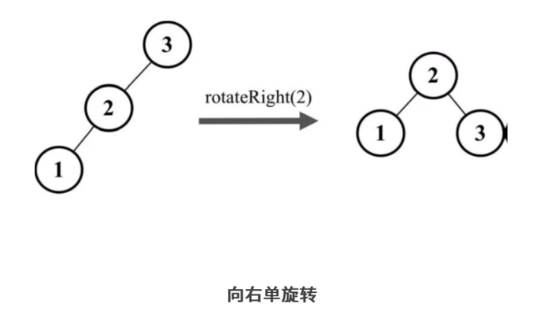

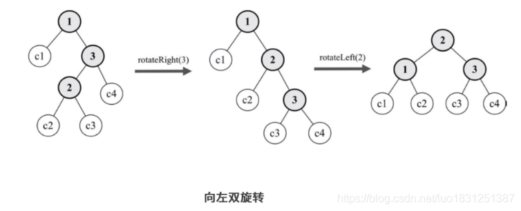

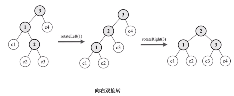

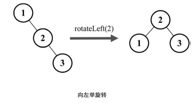

可以通过旋转来操作来达到平衡,有以下几种旋转:

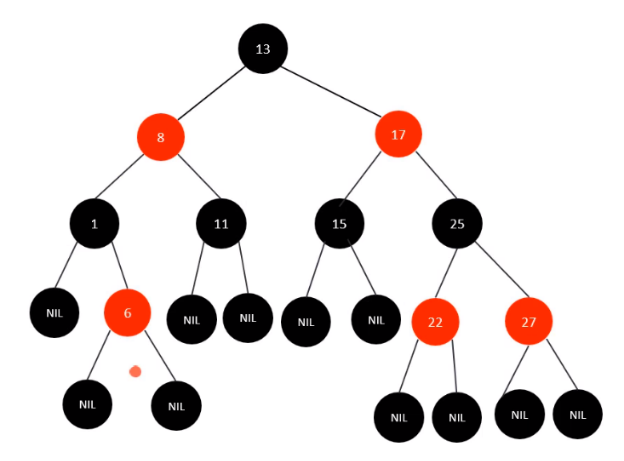

  1. 结点是红色或者黑色。(结点上有一个color的属性)。
  2. 根结点是黑色。
  3. 叶子结点都是黑色,都为null。(也叫NIL结点,为配合红黑树特性假想出来的结点)。
  4. 连接红色结点的两个子结点都是黑色,就是说红色结点的父结点都是黑色,红色结点的子结点也是黑色。
  5. 从任一节结点出发到每个叶子的路径都包含相同数目的黑色结点。
以上的5个特性就是红黑树能自动维持平衡的的准则。
这都是为了保证从根节点到叶子结点的最长路径不大于最短路径的2倍。
当插入和删除结点时,就会导致红黑树的平衡被破坏,这个时候就需要对红黑树进行调整,从而使他符合5个特性,以此保证红黑树的平衡。
红黑树的平衡调整有两种方式: 变色,旋转(左旋转和右旋转)。
