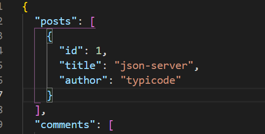

2. 创建db.josn:
建立一个名为db.josn的文件夹,写入下面内容:
  "posts": [
    { "id": 1, "title": "json-server", "author": "typicode" }
  "comments": [
    { "id": 1, "body": "some comment", "postId": 1 }
  "profile": { "name": "typicode" }

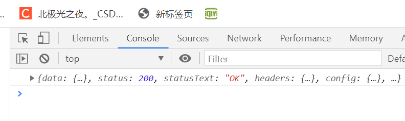

1.基本get请求:
       axios({
                //请求类型
                method:'get',
                //地址,用建好的 JSON Server地址
                url: 'http://localhost:3000/posts/1',
            }).then(response=>{
                console.log(response);

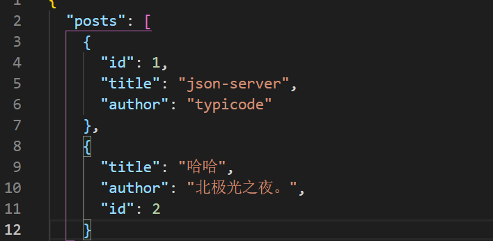

2.基本post请求:
添加一篇文章:
      axios({
                //请求类型
                method:'post',
                url: 'http://localhost:3000/posts',
                //请求体
                data:{
                   title:"哈哈",
                   author:"北极光之夜。"
            }).then(response=>{

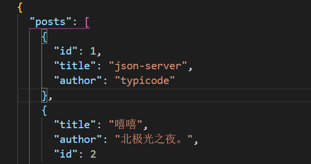

在db.josn文件里可以看到有添加结果了:

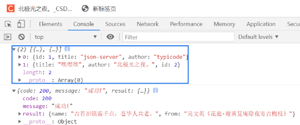

六.axios创建实例对象发送请求:
当有多个服务器需要发送请求时,这种方式比默认配置更方便。
// 创建实例对象minyan,它的默认配置如下(用一个开源接口)
        const minyan = axios.create({
            baseURL: 'http://poetry.apiopen.top',
            timeout: 2000
        // 调用minyan,返回一句名言
        minyan({
            url:'/sentences'
        }).then(res=>{
            console.log(res.data);
        // 创建实例对象shuju,它的默认配置如下
        const shiju = axios.create({
            baseURL: 'http://localhost:3000',
            timeout: 2000
        // 调用shiju,返回自定义的json数据
        shiju({
            url:'/posts'
        }).then(res=>{
这里实例对象的功能跟直接axios差不多一样。
timeout: 2000指请求超时则中断。
结果:

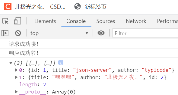

   //发送一个请求看看
    axios({
              method: 'GET',
          }).then(res=>{
结果:

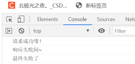

2.失败情况:
// 添加请求拦截器
    axios.interceptors.request.use(function (config) {
        // 在发送请求之前做些什么
        console.log('请求成功喽!');
        // 抛错
        throw '参数有问题啊!';
    }, function (error) {
        // 对请求错误做些什么
        console.log('请求失败了~');
        return Promise.reject(error);
    // 添加响应拦截器
    axios.interceptors.response.use(function (response) {
        // 对响应数据做点什么
        console.log('响应成功啦!');
        return response;
        // 对响应错误做点什么
        console.log('响应失败阿~');
   //请求
    axios({
              method: 'GET',
          }).then(res=>{
          }).catch(reason=>{
              console.log('最终失败了');
