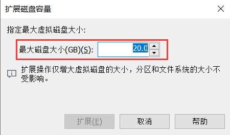

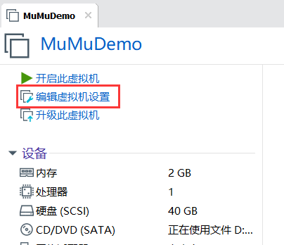

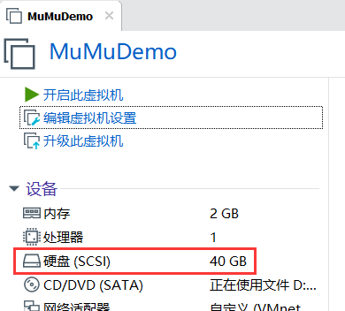

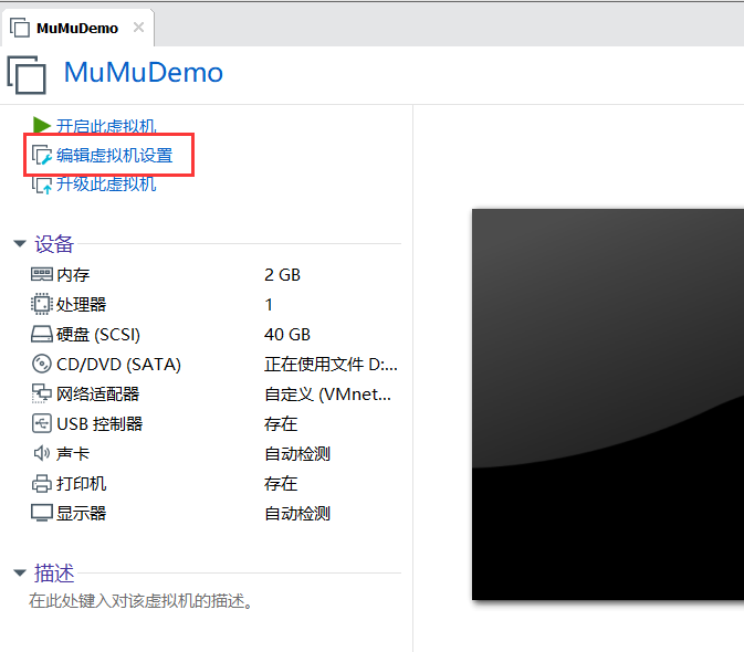

虚拟机处于 关闭 状态(如果不关机,下一步操作中的选项,是点击不了的),点击左侧菜单栏中的 编辑虚拟机设置

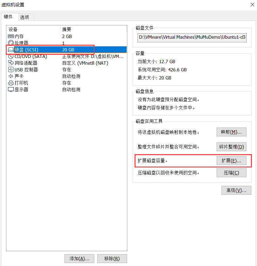

点击选择 硬盘 --> 扩展

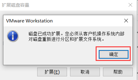

根据自己的情况,填上需要扩展的 磁盘最大容量值 ,填完后点击 扩展
接着,再点击 确定
如下图所示,磁盘扩展完成。接下来,我们要对分区进行扩容。

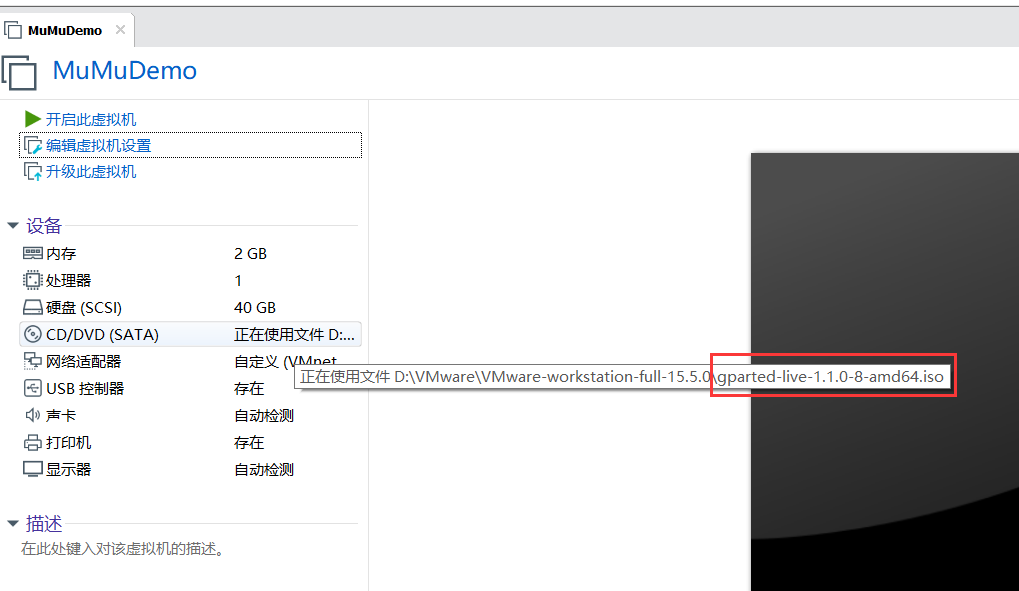

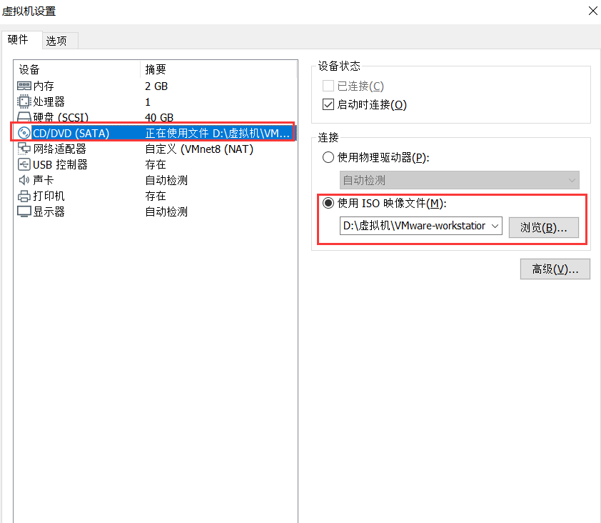

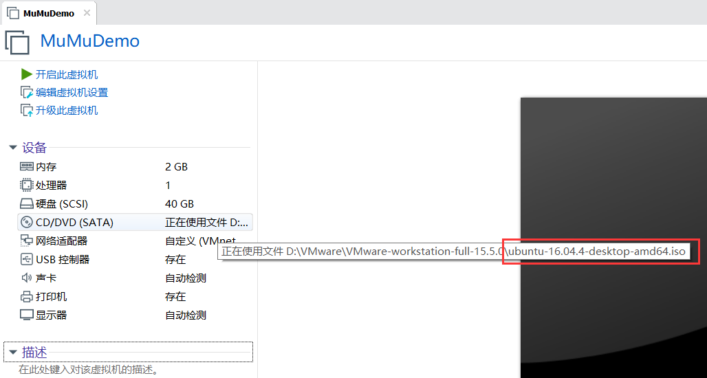

点击虚拟机左侧菜单栏中的 编辑虚拟机设置
先点击选择 CD/DVD(SATA) ,再根据自己电脑中GParted的安装目录,切换成GParted镜像文件(即选择GParted的.ios文件路径),点击 确定
如下图所示,切换完成

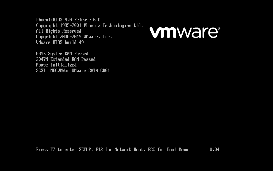

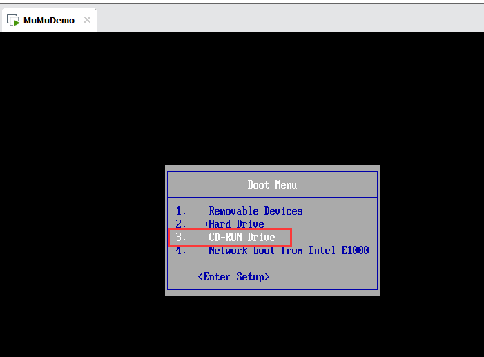

启动 虚拟机,当虚拟机在如下图所示的界面时,按ESC键,进入 Boot Memu (即启动菜单)
如果按不了按键(即虚拟机继续开机,在界面停留时间很短),可以参考这篇文章:VMware进入 bios设置 教程 。
注:如果没有修改过设置(在默认的情况下),虚拟机在启动界面停留的时间是很短的,很难进入bios设置界面。

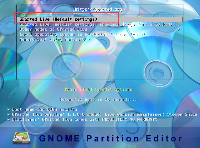

移动键盘的 ↑或 ↓键进行操作,选择 CD-ROM Drive ,再敲击 回车
选择 GParted Live (Default settings) ,按 回车 确定

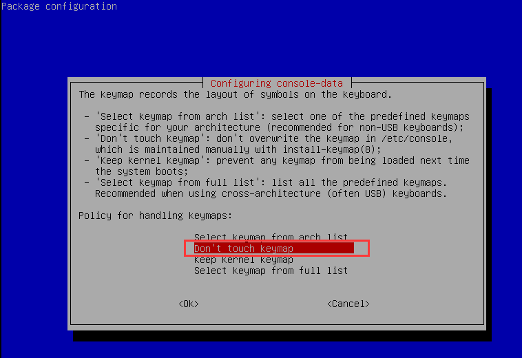

选择 Don’t touch keymap ,敲击 回车 确定

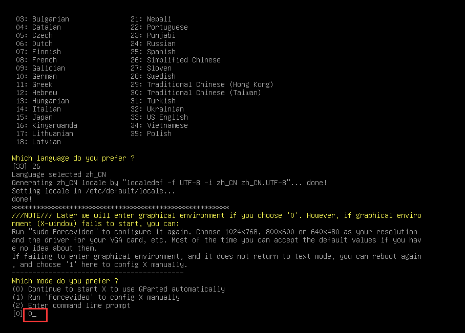

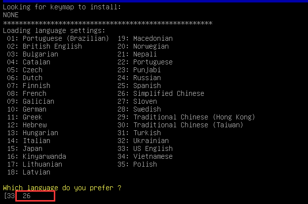

选择 26 ,也就是中文简体~(建议按键盘中,字母上方的那一行数字输入,如果按键盘上副键盘的数字,好像输入的是乱码)~,按 回车 确定
接着,输入 0 ,再按 回车 确定

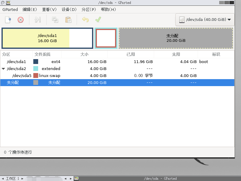

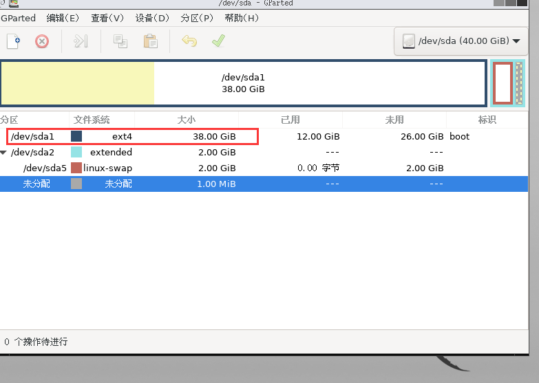

进入了GParted的分区界面,如下图所示
2.1.3 扩展分区容量
注:这里的操作,是演示如何合并分区(把扩展的容量合并到sda1)。

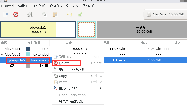

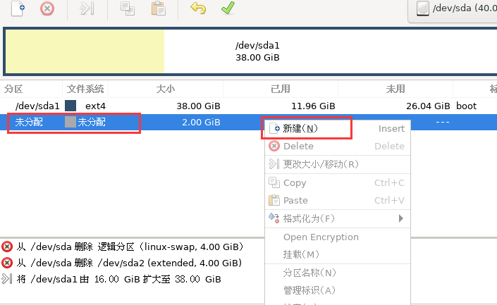

右键 linux-swap 分区,选择 Delete

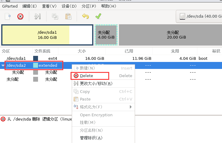

再右键 extended 分区,点击 Delete 删除

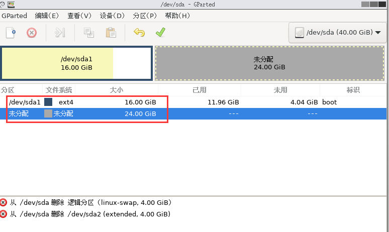

删除linux-swap和extended分区,操作完后,只剩下sda1和未分配这两个分区

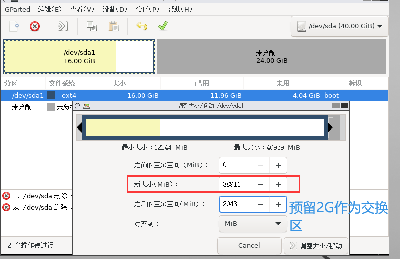

然后,右键 sda1 ,选择 更改大小/移动

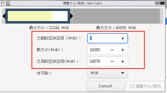

根据自己需要,调整磁盘容量的大小,预留2G的空间作为交换区(即空出 2G 的容量不分配)
分配完后,点击 调整大小/移动 (这里演示,是把容量除了预留给交换区的,其他都合并到sda1)
如下图所示

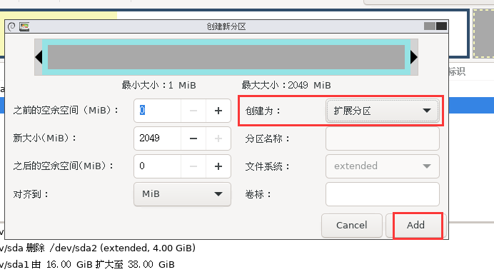

接着,右键 未分配 分区,点击 新建
改为 扩展分区 ,点击 Add ,确定添加

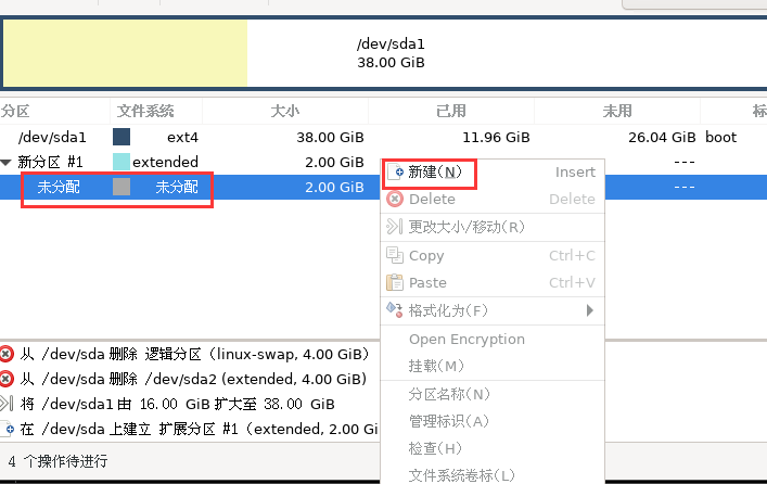

再右键 未分配 分区,点击 新建
改为 逻辑分区 ,文件系统改为 linux-swap ,点击 Add 确定

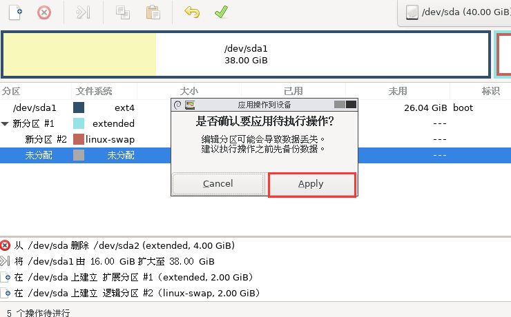

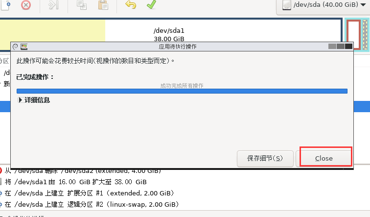

最后,点击上方的 ✔ ,应用全部操作
点击 Apply 确定,使更改生效

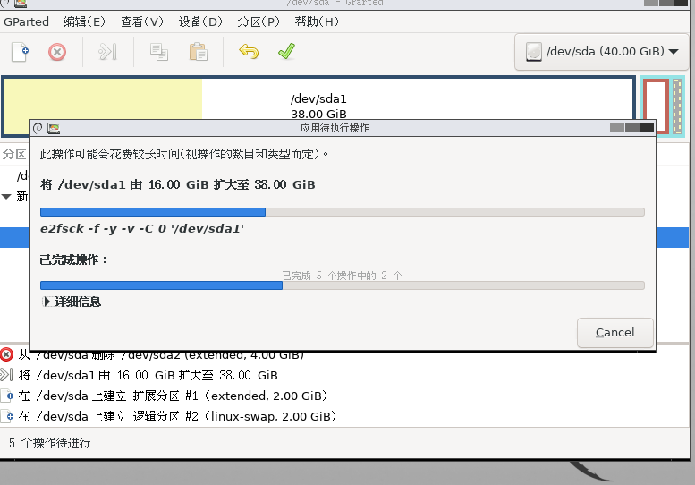

等待生效完成
完成后,点击 Close 关闭
如下图所示,sda1分区扩展完成。

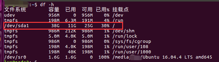

3.2 检验系统是否分区成功
打开命令终端,输入命令验证
df -h
