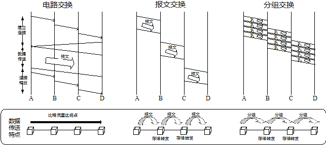

三种交换方式:
电路交换:整个报文的比特流连续的从源点直达终点,好像在一个管道中传送。
报文交换:整个报文先传送到相邻节点,全部存储下来后查找转发表,转发到下一个节点。
分组交换:单个分组(报文的一部分)传送到相邻节点,存储下来后查找转发表,转发到下一个节点。

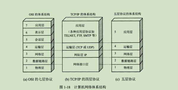

具有五层协议的体系结构
OSI的七层协议结构的概念清楚,理论也比较完整,但它既复杂又不实用。
而TCP/IP的四层结构包含了应用层、运输层、网际层、网络接口层(这层基本没用)。
在学习计算机网络的时候,综合双方优点,形成一个五层协议的体系结构。
