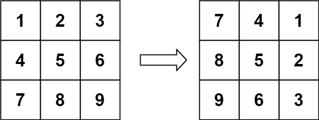

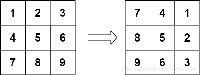

旋转图像
给定一个 n × n 的二维矩阵 matrix 表示一个图像。请你将图像顺时针旋转 90 度。
你必须在 原地 旋转图像,这意味着你需要直接修改输入的二维矩阵。请不要 使用另一个矩阵来旋转图像。
输入:matrix = [[1,2,3],[4,5,6],[7,8,9]]
输出:[[7,4,1],[8,5,2],[9,6,3]]

(这题直接给我干懵了,就是那种,明明有思路,但是就是写不出来的感觉,非常之糟糕。)
思路:从外围第一层开始,一层一层旋转。
一层一层里面也分了好多个数,就一个一个数的去旋转。
这样听起来可能会有好多的维度,就搞得有点乱了,乱则生变呐。
最后,我想明白了,从最简单的一个元素的旋转开始,到一层,再到一个整体。
慢慢也就解决了。
void rotate(vector<vector<int>>& matrix) { int sz = matrix.size(); int first = 0; //圈层起点 int end = sz - 1; //圈层终点 int circle = sz/2; //圈数 //整体旋转 for (int a = 0; a < circle; a++) { //单层旋转 for (int i = 0; i < (end-first); i++) { //单个元素旋转 int temp = matrix[first][first+i]; matrix[first][first+i] = matrix[end-i][first]; matrix[end-i][first] = matrix[end][end-i]; matrix[end][end-i] = matrix[first+i][end]; matrix[first+i][end] = temp; } first++; end--; } }
