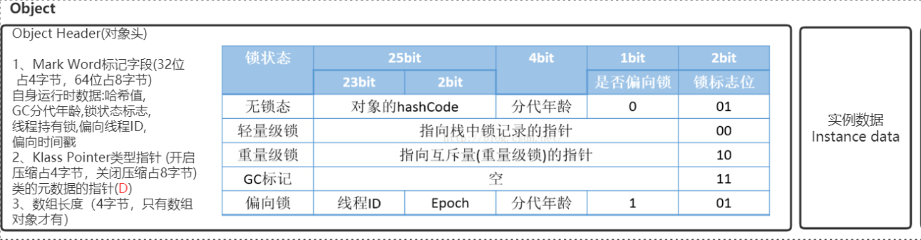

  • 初始化零值之后,虚拟机要对对象进行必要的设置,例如这个对象是哪个类的实例、如何才能找到类的元数据信息、对象的哈希码、对象的GC分代年龄等信息。这些信息存放在对象的对象头Object Header之中。
  • 在HotSpot虚拟机中,对象在内存中存储的布局可以分为3块区域:对象头(Header)、 实例数据(Instance Data) 和对齐填充(Padding)。 HotSpot虚拟机的对象头包括两部分信息,第一部分用于存储对象自身的运行时数据, 如哈希码(HashCode)、GC分代年龄、锁状态标志、线程持有的锁、偏向线程ID、偏向时间戳等。对象头的另外一部分是类型指针,即对象指向它的类元数据的指针,虚拟机通过这个指针来确定这个对象是哪个类的实例。
    对象头在hotspot的C++源码里的注释如下:
Bit‐format of an object header (most significant first, big endian layout below):
// 32 bits:
// hash:25 ‐‐‐‐‐‐‐‐‐‐‐‐>| age:4 biased_lock:1 lock:2 (normal object)
// JavaThread*:23 epoch:2 age:4 biased_lock:1 lock:2 (biased object)
// size:32 ‐‐‐‐‐‐‐‐‐‐‐‐‐‐‐‐‐‐‐‐‐‐‐‐‐‐‐‐‐‐‐‐‐‐‐‐‐‐‐‐‐‐>| (CMS free block)
// PromotedObject*:29 ‐‐‐‐‐‐‐‐‐‐>| promo_bits:3 ‐‐‐‐‐>| (CMS promoted object)
// 64 bits:
// unused:25 hash:31 ‐‐>| unused:1 age:4 biased_lock:1 lock:2 (normal object)
// JavaThread*:54 epoch:2 unused:1 age:4 biased_lock:1 lock:2 (biased object)
// PromotedObject*:61 ‐‐‐‐‐‐‐‐‐‐‐‐‐‐‐‐‐‐‐‐‐>| promo_bits:3 ‐‐‐‐‐>| (CMS promoted object)
// size:64 ‐‐‐‐‐‐‐‐‐‐‐‐‐‐‐‐‐‐‐‐‐‐‐‐‐‐‐‐‐‐‐‐‐‐‐‐‐‐‐‐‐‐‐‐‐‐‐‐‐‐‐‐‐>| (CMS free block)
// unused:25 hash:31 ‐‐>| cms_free:1 age:4 biased_lock:1 lock:2 (COOPs && normal object)
// JavaThread*:54 epoch:2 cms_free:1 age:4 biased_lock:1 lock:2 (COOPs && biased object)
// narrowOop:32 unused:24 cms_free:1 unused:4 promo_bits:3 ‐‐‐‐‐>| (COOPs && CMS promoted object)
// unused:21 size:35 ‐‐>| cms_free:1 unused:7 ‐‐‐‐‐‐‐‐‐‐‐‐‐‐‐‐‐‐>| (COOPs && CMS free block)

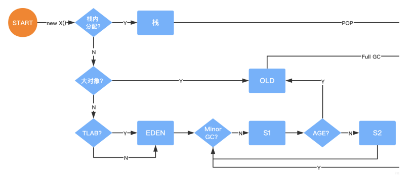

2、对象内存分配
对象内存分配流程图
2.1. 对象栈上分配
我们通过JVM内存分配可以知道JAVA中的对象都是在堆上进行分配,当对象没有被引用的时候,需要依靠GC进行回收内存,如果对象数量较多的时候,会给GC带来较大压力,也间接影响了应用的性能。为了减少临时对象在堆内分配的数量,JVM通过逃逸分析确定该对象不会被外部访问。如果不会逃逸可以将该对象在栈上分配内存,这样该对象所占用的内存空间就可以随栈帧出栈而销毁,就减轻了垃圾回收的压力。

结论:
栈上分配依赖于逃逸分析和标量替换
2.2、对象在Eden区分配
大多数情况下,对象在新生代中 Eden 区分配。当 Eden 区没有足够空间进行分配时,虚拟机将发起一次Minor GC。我
们来进行实际测试一下。

2.3、大对象直接进入老年代
大对象就是需要大量连续内存空间的对象(比如:字符串、数组)。JVM参数 -XX:PretenureSizeThreshold 可以设置大对象的大小,如果对象超过设置大小会直接进入老年代,不会进入年轻代,这个参数只在 Serial和ParNew两个收集器下有效。
比如设置JVM参数:-XX:PretenureSizeThreshold=1000000 (单位是字节) -XX:+UseSerialGC ,再执行下上面的第一个程序会发现大对象直接进了老年代
为什么要这样呢?
为了避免为大对象分配内存时的复制操作而降低效率。
2.4、长期存活的对象将进入老年代
既然虚拟机采用了分代收集的思想来管理内存,那么内存回收时就必须能识别哪些对象应放在新生代,哪些对象应放在老年代中。为了做到这一点,虚拟机给每个对象一个对象年龄(Age)计数器。
如果对象在 Eden 出生并经过第一次 Minor GC 后仍然能够存活,并且能被 Survivor 容纳的话,将被移动到 Survivor空间中,并将对象年龄设为1。对象在 Survivor 中每熬过一次 MinorGC,年龄就增加1岁,当它的年龄增加到一定程度(默认为15岁,CMS收集器默认6岁,不同的垃圾收集器会略微有点不同),就会被晋升到老年代中。对象晋升到老年代的年龄阈值,可以通过参数 -XX:MaxTenuringThreshold 来设置。
2.5、对象动态年龄判断
当前放对象的Survivor区域里(其中一块区域,放对象的那块s区),一批对象的总大小大于这块Survivor区域内存大小的50%(-XX:TargetSurvivorRatio可以指定),那么此时大于等于这批对象年龄最大值的对象,就可以直接进入老年代了,例如Survivor区域里现在有一批对象,年龄1+年龄2+年龄n的多个年龄对象总和超过了Survivor区域的50%,此时就会把年龄n(含)以上的对象都放入老年代。这个规则其实是希望那些可能是长期存活的对象,尽早进入老年代。对象动态年龄判断机制一般是在minor gc之后触发的。

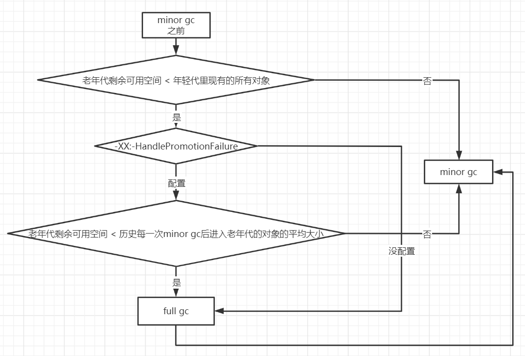

2.6、老年代空间分配担保机制
  1. 年轻代每次minor gc之前JVM都会计算下老年代剩余可用空间
  2. 如果这个可用空间小于年轻代里现有的所有对象大小之和(包括垃圾对象),就会看一个“-XX:-HandlePromotionFailure”(jdk1.8默认就设置了)的参数是否设置了
  3. 如果有这个参数,就会看看老年代的可用内存大小,是否大于之前每一次minor gc后进入老年代的对象的平均大小。
  4. 如果上一步结果是小于或者之前说的参数没有设置,那么就会触发一次Full gc,对老年代和年轻代一起回收一次垃圾
  5. 如果回收完还是没有足够空间存放新的对象就会发生"OOM"
  6. 当然,如果minor gc之后剩余存活的需要挪动到老年代的对象大小还是大于老年代可用空间,那么也会触发full gc
  7. full gc完之后如果还是没有空间放minor gc之后的存活对象,则也会发生“OOM”
