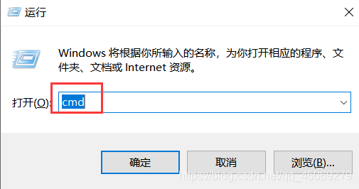

打开终端 (快捷键: Win + r ,输入 cmd
在终端输入命令 git --version 检验

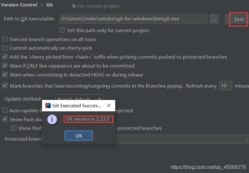

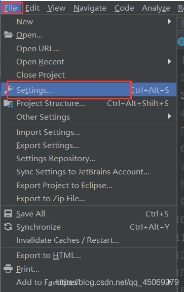

2.2 IDEA关联GIt

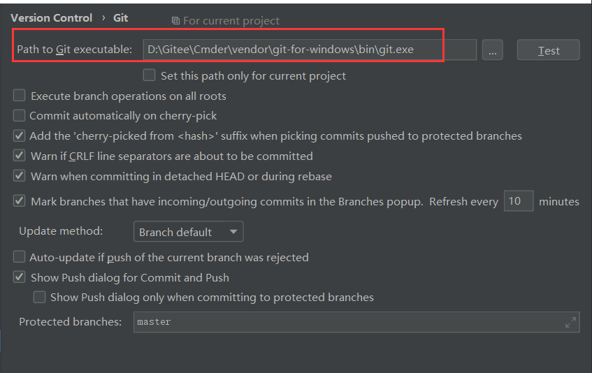

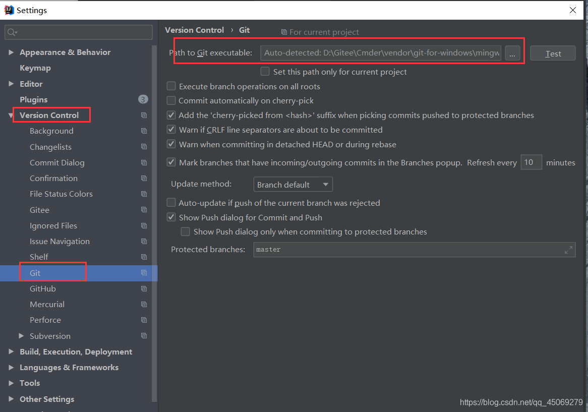

打开idea,再打开idea的设置界面 File --> Settings (或 快捷键:ctrl + alt + s
找到 Git ,如下图所示,默认 自动 与关联git 的
如果 没有关联 ,则找到git安装目录下的 git.exe 文件(如果自动关联了,就跳过这一步)
点击 Test 测试,查看是否关联成功,如下图则是 关联成功 (可以看到下载的版本号)

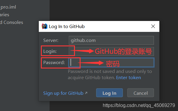

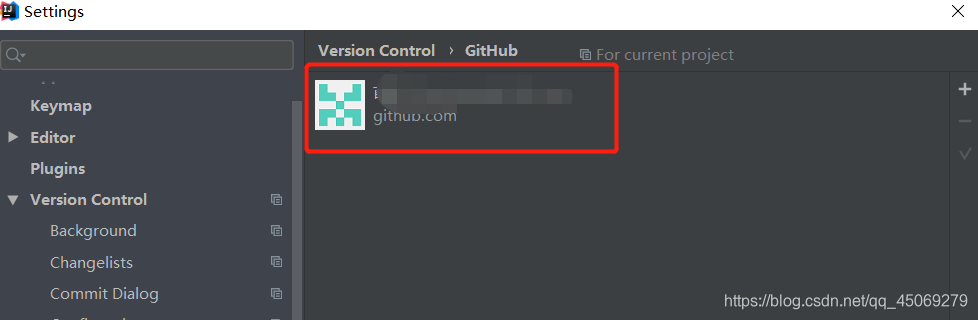

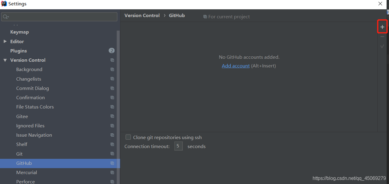

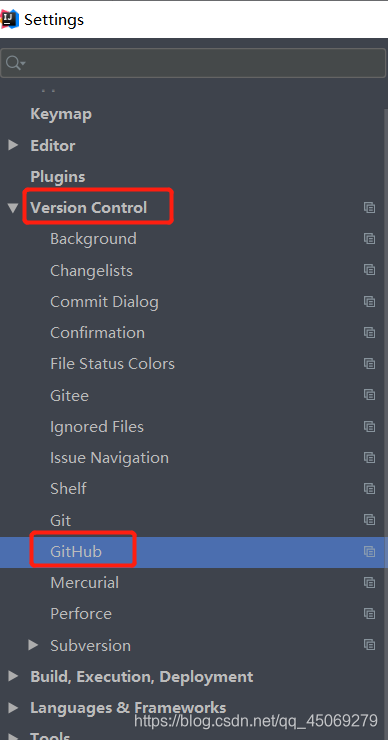

打开 设置 ,点击 Version Control --> GitHub
点击右侧的 +
如果是 第一次连接 或者 删掉了之前的信息 的话,会弹出提示,填写GitHub的 账号密码
添加成功后,会显示 用户账号 ,点击 Apply --> OK

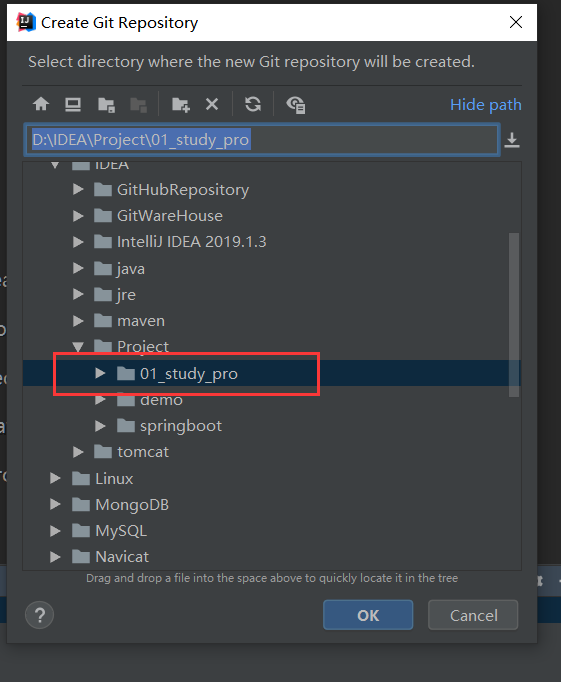

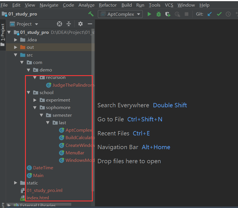

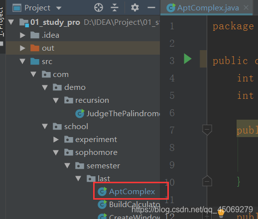

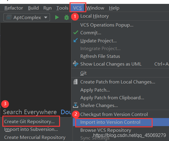

创建本地仓库,点击 VCS --> Import into Version Control --> Create Git Repository
选择仓库的地址,一般选择当前项目做为仓库目录,点击 ok ( 将本地地址与git关联后,本地仓库的地址默认就是项目的地址)
项目的文件名会显示 红色 ,创建本地git仓库成功

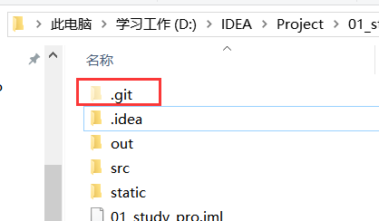

打开项目相应位置的文件夹,可以看到 .git 文件 (相对于其他文件夹,该文件夹有些暗)

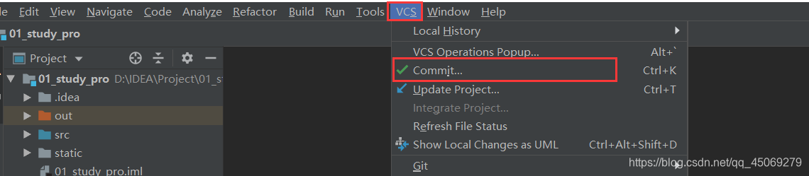

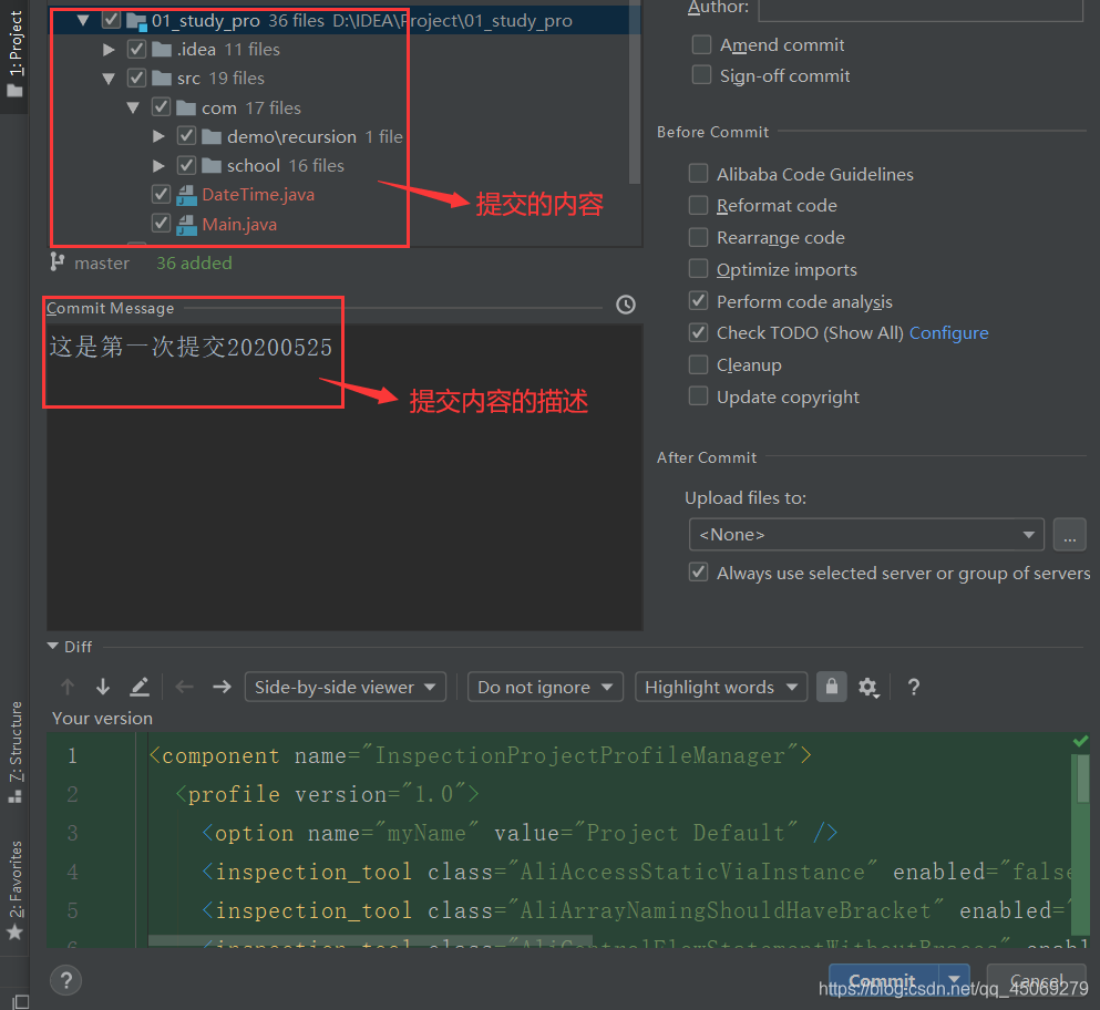

点击需要提交的文件,再点击 VCS --> Commit ,或者按 快捷键 ctrl + k
打开后可以看到 需要提交的内容 (通常是只选择需要提交的代码,即 src文件 ,其他文件不勾选),以及 内容的注释 (一般都写上内容的描述,方便后续的管理,可以知道提交的原因) ,再点击 Commit

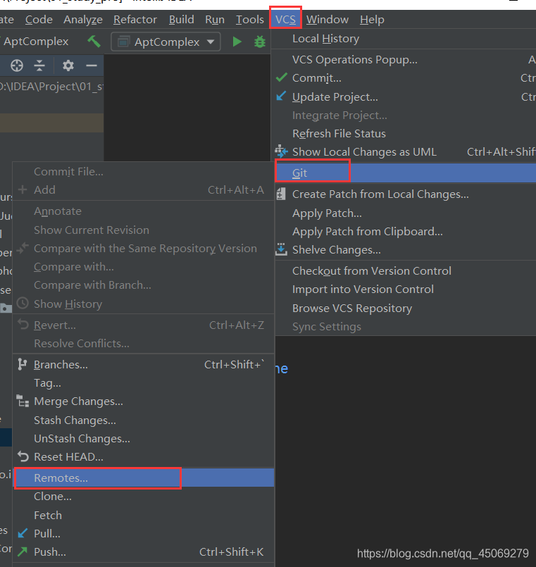

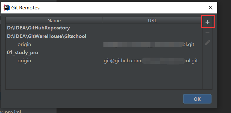

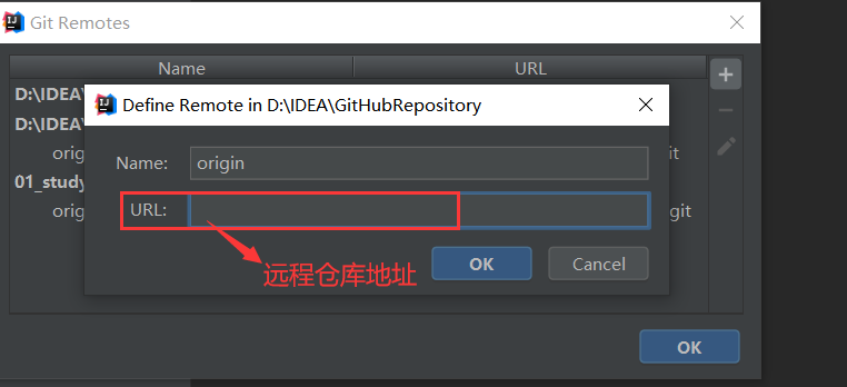

将本地项目提交到github上,点击 VCS --> Git --> Remotes
弹出以下窗口,如果 想提交到的远程仓库地址 ,直接点击相应的地址,如果 没有 ,则在该窗口右上角点击的 + 号,添加远程仓库的地址
URL 这一栏添加远程仓库的地址

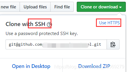

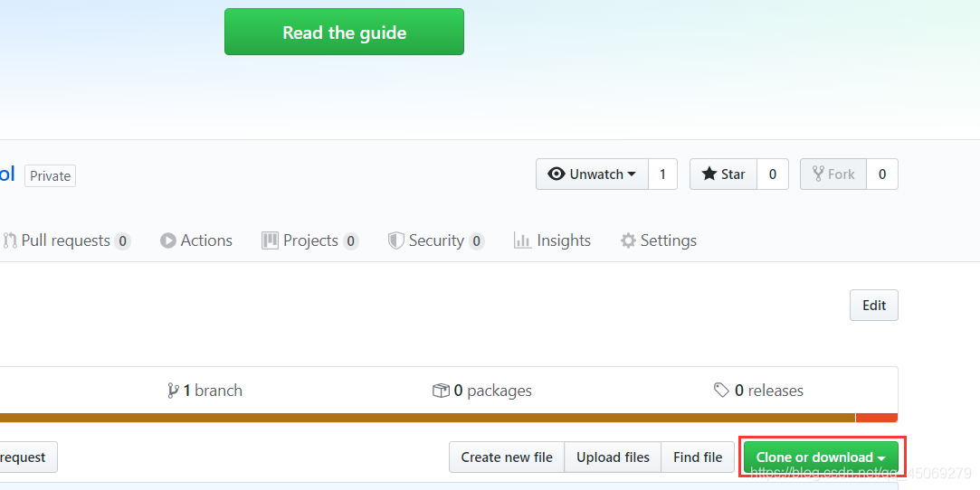

查找远程仓库地址 按这个操作, 打开 浏览器 , 选择指定的远程仓库(想提交到的远程仓库),进入后如下图,点击 Clone or download
选择 SSH 访问链接(或者 HTTPS ,推荐选择ssh),复制远程仓库地址

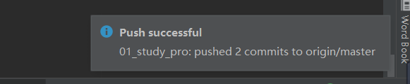

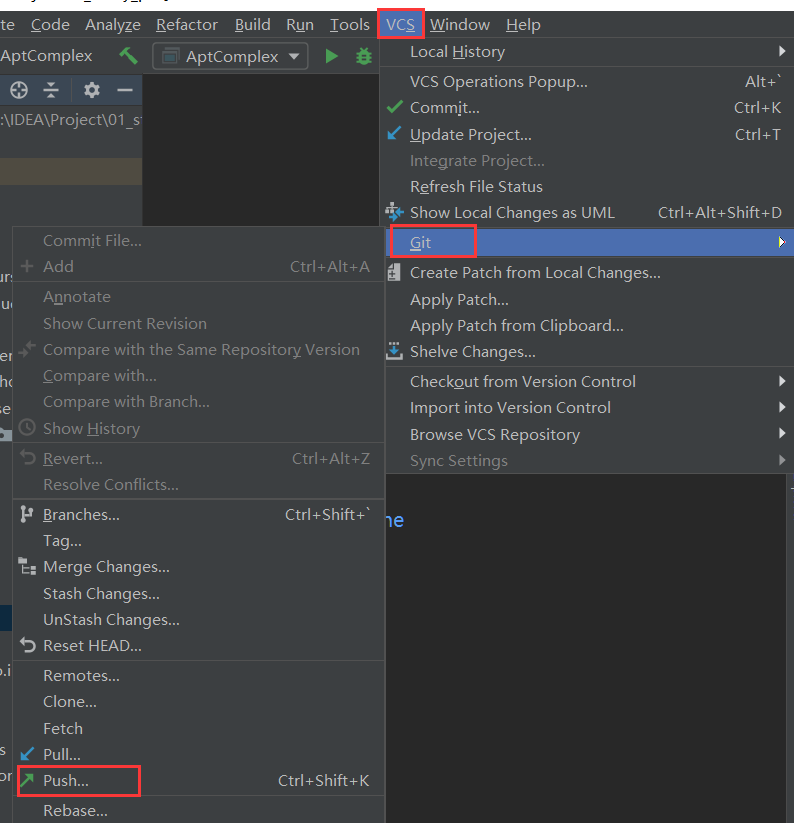

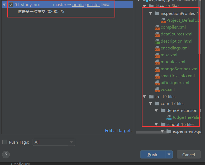

接着,在idea点击 VCS --> Git --> Push (或者按快捷键: ctrl + shift + k
点击后,可以看到上面几步操作中,选择提交的项目和这次提交的描述,点击 Push
提交完成,右下角弹出提示 Push successful

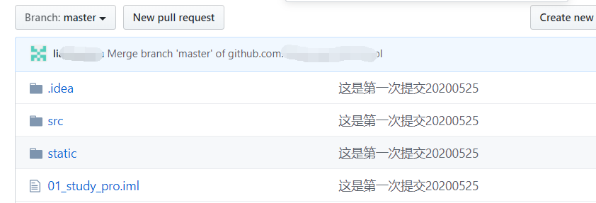

3.1.2 检验是否提交成功
浏览器 打开 GitHub ,检查是否成功提交到 远程仓库 ,如下图,提交成功(通常都是提交 src 文件就可以的了)

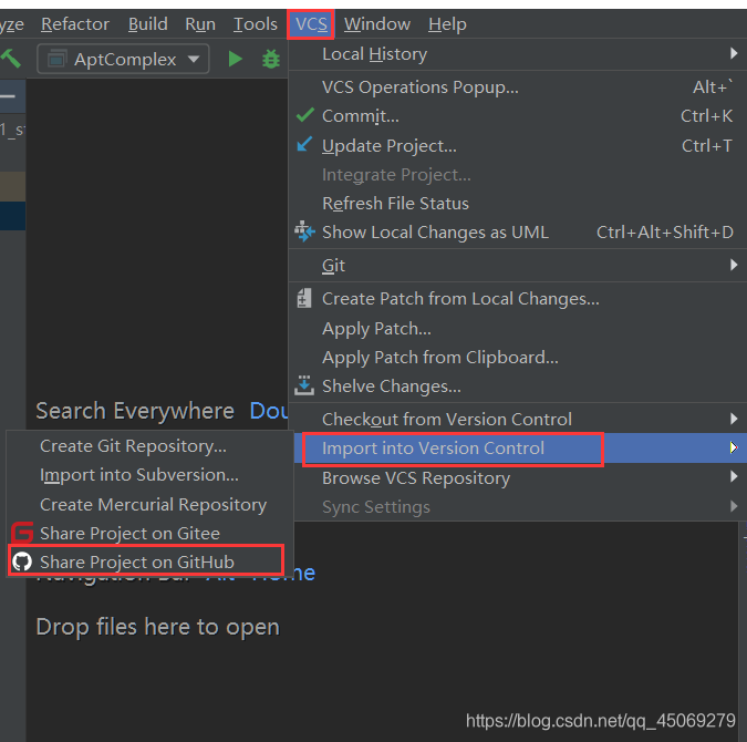

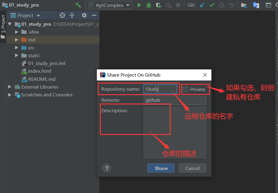

简介:这个推送方法,是在推送项目的 同时 ,也在Github上面创建一个远程仓库,不用事先创建远程仓库(用哪个方法,根据自己的情况选择)。
3.2.1 推送过程的演示
(忘了这个操作方法是不是要下载下面这个插件,如果你的idea 没有显示 这个选项,就 下载 这个插件,或者按上面 2.3 的方法操作)

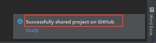

打开 idea ,点击 VCS --> Import into Version Control --> Share Project on GitHub
弹出以下窗口,如下图所示,填入内容,点击 Share
完成后idea右下角出现以下提示

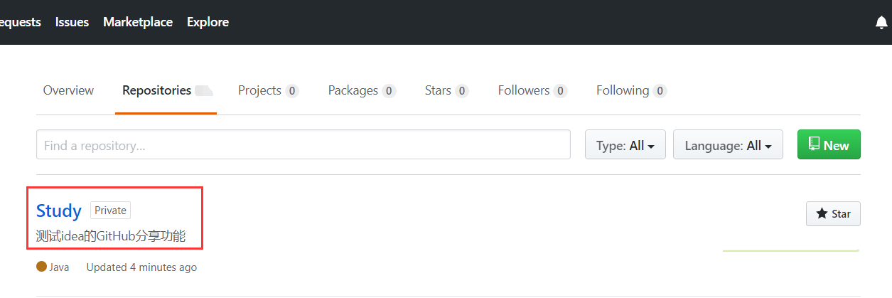

3.2.2 检验是否提交成功
浏览器 打开 GitHub ,查看远程仓库是否创建成功,点击远程仓库进入检查项目是否提交成功

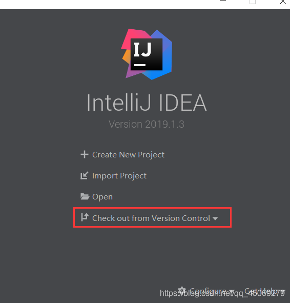

四、 IDEA克隆远程仓库

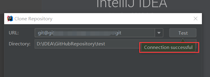

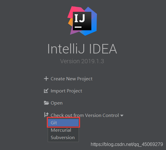

在idea选择项目的界面(如果已经打开项目了,点击 File --> Close Project ,关闭项目,退回到选择项目的界面),点击 Check out from Version Control
点击 Git

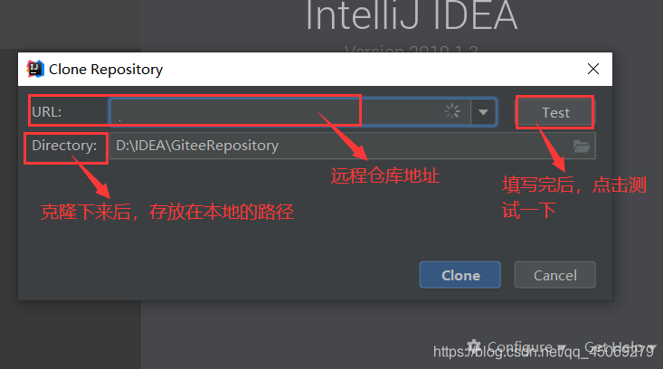

点击后如下图所示,填上 远程仓库地址 、修改 存放的路径 (根据自己情况修改),完成后点击 Test 测试一下
如果不熟悉 复制远程仓库地址 等操作的话,可以参考这篇文章:码云Gitee的使用教程,Github的操作和Gitee是相似的。
测试完成后,如下所示

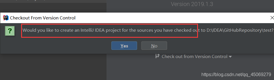

点击 Clone ,克隆完成后会弹出以下提示
点击 Yes 后,要把项目导入到idea,基本都是直接点击Next 就可以了。
导入操作步骤可以参考这篇文章:IDEA导入打开克隆的仓库

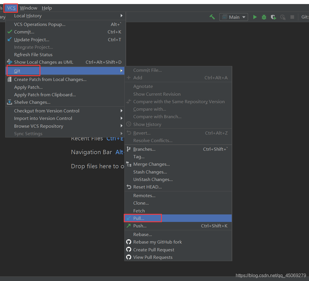

五、 IDEA拉取远程仓库代码到本地并自动合并
5.1 Pull作用的描述
这里与第四部分是不一样的,区别在于:
  1. Clone (克隆)是 本地没有 这个项目,从远程仓库克隆一个完整的项目到本地。

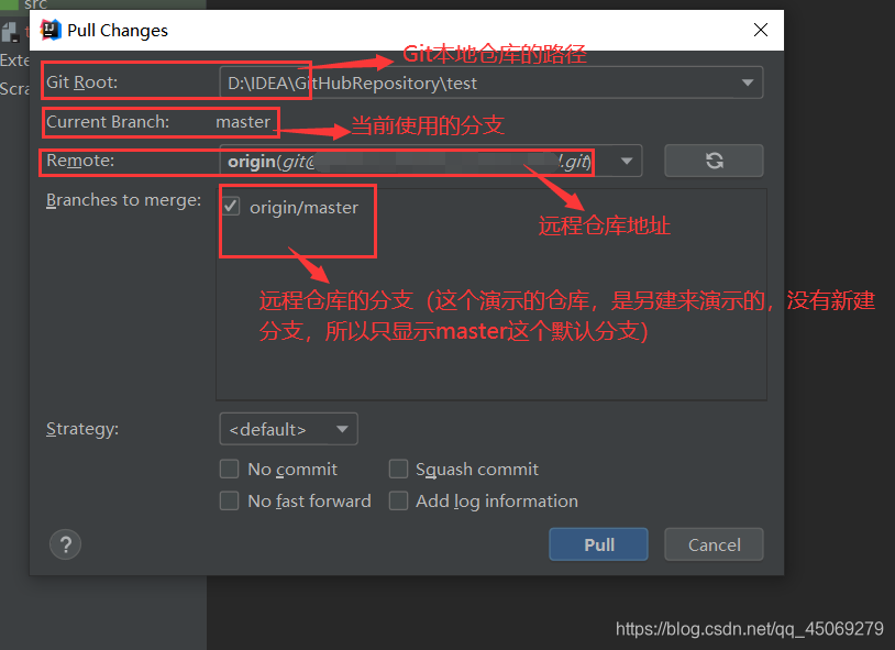

  2. Pull 是本地已经有一个项目了,比如这个项目叫做test ,这个test也在远程仓库上面,其他开发者对test进行修改并上传到远程仓库后,我们从远程仓库上把其他开发者修改的部分Pull到本地仓库,将test项目自动合并。

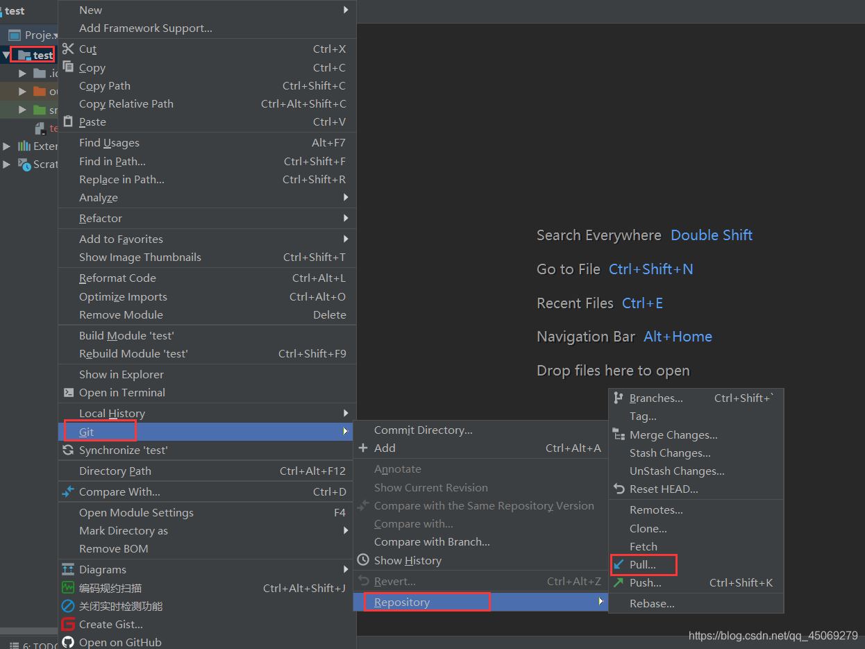

5.2 Pull的操作过程
点击上方菜单栏 VCS --> Git --> Pull
或者 右键项目名,点击 Git --> Repository --> Pull
点击后弹出以下窗口,根据自己的情况选择就可以了

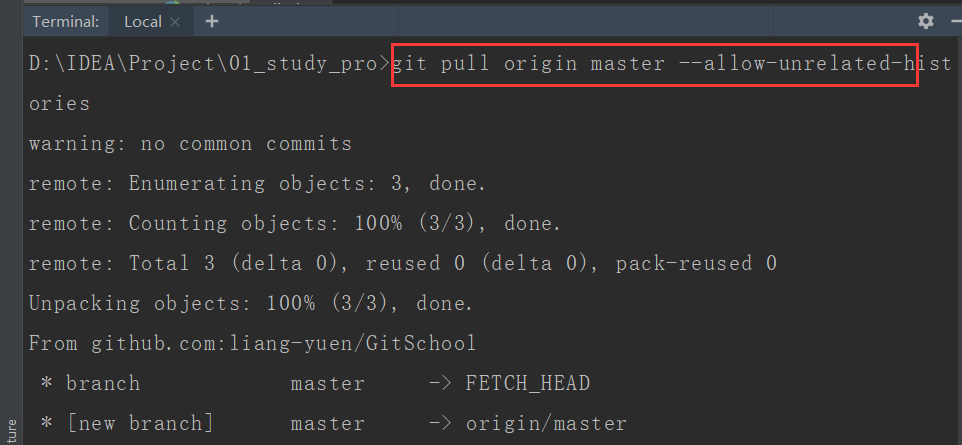

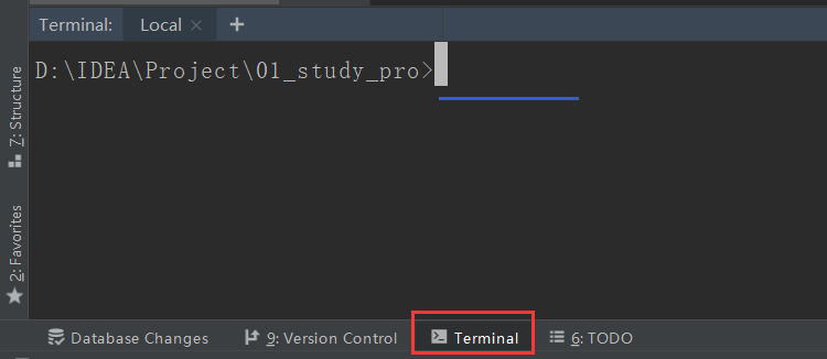

6.1 提交项目时报错 提示Push rejected:xxx:push to origin/master was rejected
解决方法: 点击idea底部的 Terminal 打开终端
输入以下命令,告诉系统允许合并与历史不符的内容
git pull origin master --allow-unrelated-histories
如下图所示
命令执行完后,重新push项目就可以了。
也可以用下面这个命令强推
git push -u origin master -f
