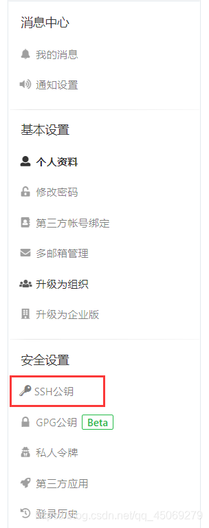

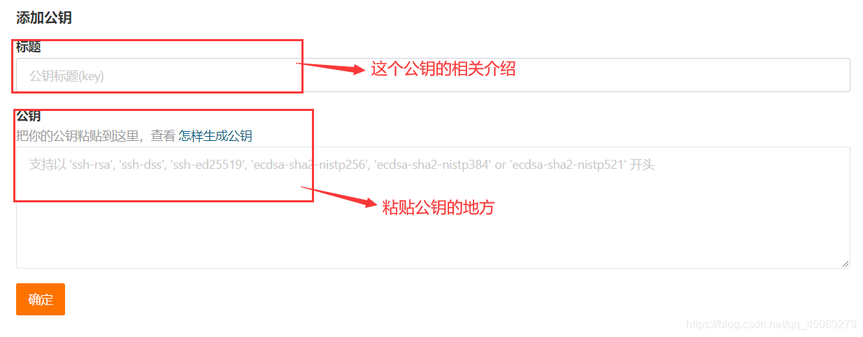

登录账号后,把鼠标放到 头像 的位置,会弹出列表,点击 设置
在左侧菜单栏中,选择 SSH公钥

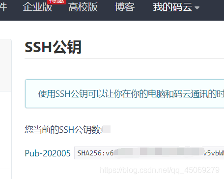

点击后右侧会弹出下图,把 公钥 填上
生成公钥 的方法可以参考这篇文章:Gitee环境的搭建

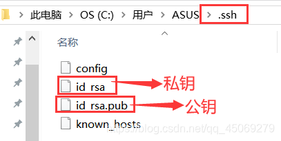

公钥的位置,一般都是在 Windows个人用户目录 下的一个文件夹名为 .ssh 的目录
打开后可以看到生成的 私钥 和 公钥 文件
填写完后,点击 确定 ,如下图所示
SSH公钥上传完成后,验证一下,输入以下命令
ssh -T git@gitee.com
如下,身份验证成功。

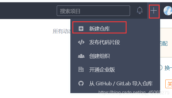

在gitee页面,鼠标放到右上角 + 的地方,会弹出如下图所示的菜单栏,点击 新建仓库

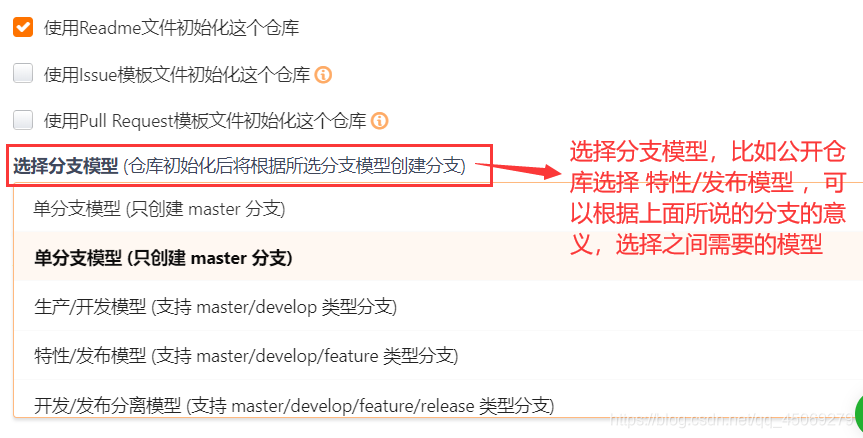

接着,根据上面 2.1 所说这些分支的意义,选择 分支模型
选择完后,点击 创建 ,远程仓库创建完成。

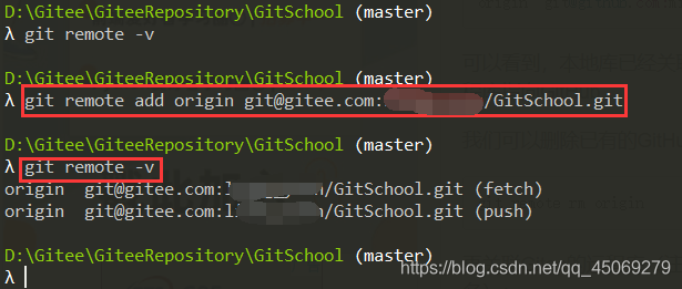

打开 Cmder (或者你安装下周的别的控制台工具) ,输入以下命令,把 本地仓库 与gitee的 远程仓库 关联
git remote add origin(默认的远程仓库名字,可以重命名) 远程仓库地址
现在,就可以 git push (将本地指定分支上传到远程仓库)和 git pull (拉取远程仓库的变化到本地,并且与本地分支合并)推送了。

如果在输入命令关联的时候报错(在这里重输一遍命令,就不另外新建操作了),表示该本地仓库已经关联了一个名字是 origin 的远程仓库
查看以下命令,远程库的信息
git remote -v
从信息中可以知道,这个本地库已经关联了一个叫 origin 的gitee的远程库。
因为我们上面操作的目的是要这个本地仓库与指定的远程仓库关联(假设本地仓库已有关联),接着就输入以下命令将已有的远程仓库 删除
git remote rm origin(这个名字的地方,根据自己的名字修改)
删除后,再次查看信息,发现已经没有了关联信息
git remote -v
接着,再关联自己想关联的远程库,输入以下命令
git remote add origin(这个是默认的远程仓库名字,可以重命名) 远程仓库地址
git remote -v
现在已经根据自己的需要,把本地库与远程库关联起来了(想让哪个仓库关联,按以上操作就可以解决了),可以通过命令 git push ,把本地库推送到gitee上面了。
