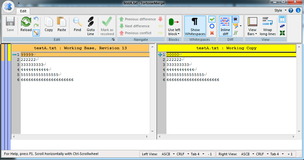

本文中的这个例子,是小编自己模拟了一个冲突的现象。使用的是【svn update to version…】,我主要讲如何来合并解决冲突。下面两个图,是版本13,版本12,与本地的副本差异图,后面会用得到。本地的副本此时是版本13,但我们修改了内容,第一行变为00000,修改后未提交。这时我们强制更新至版本12,冲突就会出现。

工具自带的一个编辑窗口,主要分为三个部分,左上是指冲突的版本12文件的内容,右上是我们本地副本的内容(就是刚修改了,未提交的文件),最下面,是处理冲突合并后的效果。这里大家对比上面的版本13,版本12,两张图片,版本12的第一行是【111222】,副本的第一行是【00000】,这里提示的就是它们两个冲突,工具不知道如何自动合并,只能人工处理。我们最后修改的内容为【0000】,我们在右上的窗口这一行上面点击右键,选择【使用此块】,下面的合并窗口内容第一行,就会变为绿色(原来是红色的一行问号),如此类推,两边进行选择正确的代码就可以,重要的是【Merged】的窗口里的内容是我们想要的,就可以。最后都处理完,下图上方红圆圈的地方【Narj as resikved】点击它,完成合并冲突。
此时,目录中的多余文件消失掉,再看下testA.txt的内容,就是我们刚合并的内容,好了,冲突合并的解决流程就演示完成,下一步就可以提交文件,又回到基本的操作上。
