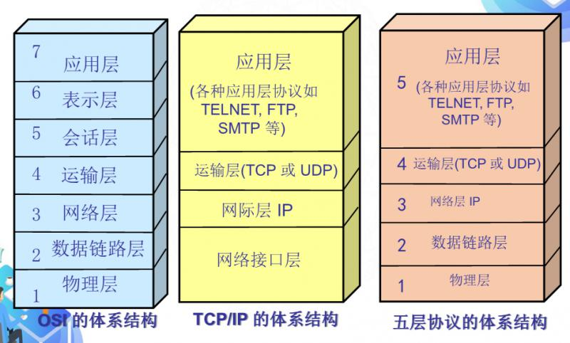

计算机网路体系结构

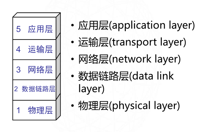

五层协议的体系结构
<1> 物理层
  • 利用传输介质为通信的网络结点之间建立、管理和释放物理连接
  • 实现比特流的透明传输,为数据链路层提供数据传输服务
  • 物理层的数据传输单元是比特
<2> 数据链路层
  • 在物理层提供的服务基础上,数据链路层在
    通信的实体间建立数据链路连接
  • 数据链路层的传输单元是“数据帧”
  • 采用差错控制与流量控制方法,使有差错的 物理线路变成无差错的数据链路
<3> 网络层
  • 通过路由选择算法为分组通过通信子网选择最适当的路径
  • 为数据在结点之间传输创建逻辑链路,实现拥塞控制、网络互连等功能
  • 传输单元是分组
<4> 运输层
  • 向用户提供可靠端到端(end-to-end)服务
  • 处理数据包错误、数据包次序,以及其他一些关键传输问题
  • 传输层向高层屏蔽了下层数据通信的细节,是计算机通信体 系结构中关键的一层
<5> 应用层
  • 为应用程序提供了网络服务
  • 应用层需要识别并保证通信对方的可用性,使得协同工作的应用程序之间的同步
  • 建立传输错误纠正与保证数据完整性的控制机制

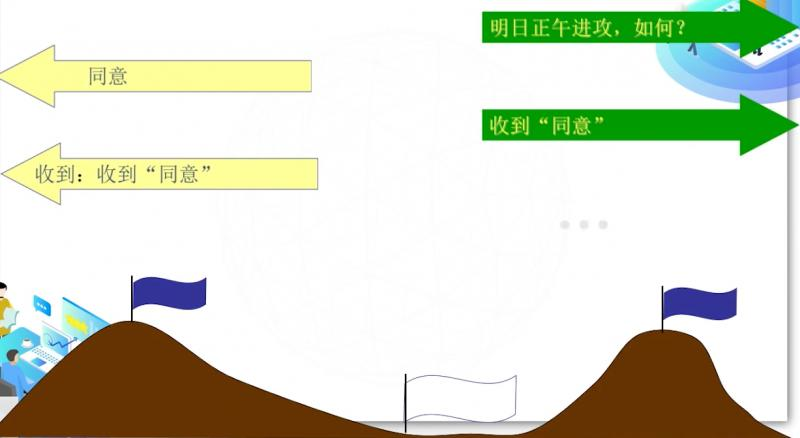

<5> 著名的协议举例
        占据两个山顶的蓝军与驻扎在这山谷的白军作战。
        力量对比是:一个山顶上的蓝军打不过白军,但两个山顶的蓝军协同作战就可战胜白军。一个山顶上的蓝军拟于次日正午向白军发起攻击。于是发送电
文给另一山顶上的友军。但通信线路很不好,电文出错的可能性很大。因此要求收到电文的友军必须发送确认电文。但确认电文也可能出错。
        试问能否设计出一种协议,使得蓝军能实现协同作战因而一定(即100 %)取
得胜利?
这样的协议显然无法实现!
