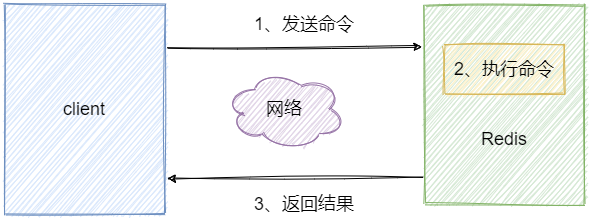

Redis客户端与服务端的模型可以简化成下图,每次客户端调用都经历了发送命令、执行命令、返回结果三个过程。
Redis客户端请求与服务端响应

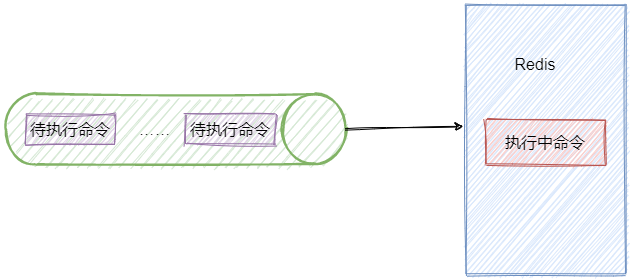

我们说的单线程就是在第二步执行命令,一条命令从从客户端达到服务端不会立刻被执行,而是会进入一个队列中等待,每次只会有一条指令被选中执行。
Redis单线程执行命令

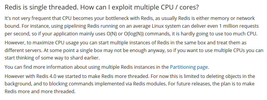

这是官方的解释:https://redis.io/topics/faq
Redis单线程
官方FAQ表示,因为Redis是基于内存的操作,CPU成为Redis的瓶颈的情况很少见,Redis的瓶颈最有可能是内存的大小或者网络限制。
如果想要最大程度利用CPU,可以在一台机器上启动多个Redis实例。
值得一提的,网络上存在这样的观点:吐槽官方的解释有些敷衍,其实就是历史原因,开发者嫌多线程麻烦,后来这个CPU的利用问题就被抛给了使用者。
同时FAQ里还提到了, Redis 4.0 之后开始变成多线程,除了主线程外,它也有后台线程在处理一些较为缓慢的操作,例如清理脏数据、无用连接的释放、大 Key 的删除等等。

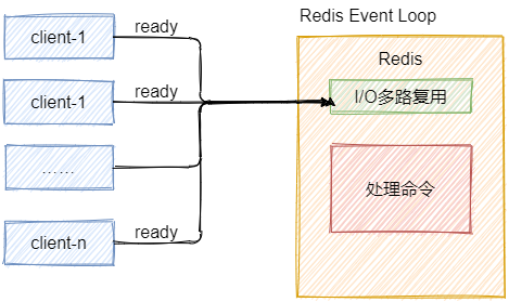

  • 第二:非阻塞I/O,Redis使用epoll作为I/O多路复用技术的实现,再加上Redis自身的事件处理模型将epoll中的连接、读写、关闭都转换为事件,不在网络I/O上浪费过多的时间
Redis使用IO多路复用和自身事件模型

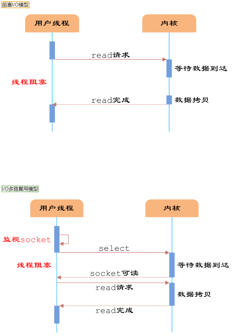

这里再扩展一下I/O多路复用:
引用知乎上一个高赞的回答来解释什么是I/O多路复用。假设你是一个老师,让30个学生解答一道题目,然后检查学生做的是否正确,你有下面几个选择:
  1. 第一种选择:按顺序逐个检查,先检查A,然后是B,之后是C、D。。。这中间如果有一个学生卡主,全班都会被耽误。这种模式就好比,你用循环挨个处理socket,根本不具有并发能力。
  2. 第二种选择:你创建30个分身,每个分身检查一个学生的答案是否正确。 这种类似于为每一个用户创建一个进程或者线程处理连接。
  3. 第三种选择,你站在讲台上等,谁解答完谁举手。这时C、D举手,表示他们解答问题完毕,你下去依次检查C、D的答案,然后继续回到讲台上等。此时E、A又举手,然后去处理E和A。
第一种就是阻塞IO模型,第三种就是I/O复用模型,Linux下的select、poll和epoll就是干这个的。将用户socket对应的fd注册进epoll,然后epoll帮你监听哪些socket上有消息到达,这样就避免了大量的无用操作。此时的socket应该采用非阻塞模式。
这样,整个过程只在调用select、poll、epoll这些调用的时候才会阻塞,收发客户消息是不会阻塞的,整个进程或者线程就被充分利用起来,这就是事件驱动,所谓的reactor模式。
多路复用模型

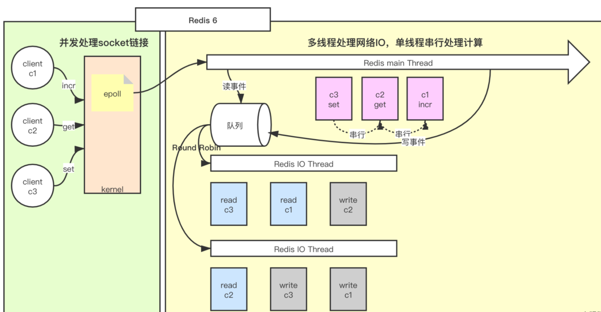

Redis6.0引入了多线程的特性,这个多线程是在哪里呢?——是对处理网络请求过程采用了多线程。
Redis 6.0采用多个IO线程来处理网络请求,网络请求的解析可以由其他线程完成,然后把解析后的请求交由主线程进行实际的内存读写。提升网络请求处理的并行度,进而提升整体性能。
那么多并发的线程安全问题存在吗?——当然不存在。
Redis 的多 IO 线程只是用来处理网络请求的,对于命令的执行,Redis 仍然使用单线程来处理。
