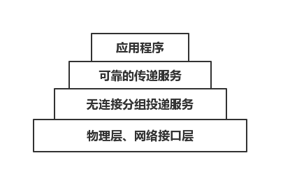

并且TCP/IP模式是一种层次结构,一共有四层,分别为应用层,传输层互联网层和网络层,他们每一层都有自己所特定的功能,提供特定的服务和对应的访问接口,并且拒一定的独立性,这四层的关系如下图所示

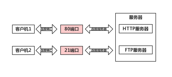

一般而言,对于一台计算机来说,只有单一的连接到网络的物理连接,所有的数据都通过此连接对内、对外送达特定的计算机。这就是端口的定义,网络程序设计中的端口(Port)并非真实存在的,他只不过是一个假想的连接装置,端口被规定为在一个0~65535之间的整数。例如HTTP服务一般使用80端口,FTP服务使用21端口,所以当一台计算机提供了多种不同的服务时,客户机就会通过不同的端口来确定连接到服务器上的哪项服务上面。
其实在端口上也有一定的讲究,如0~1023之间的端口,一般用于一些知名的网络服务和应用,而用户的普通网络应用程序应该使用1024以上的端口数,这样做的目的也是避免端口号与另一个应用或系统服务所用的端口所造成冲突。
端口的使用如下图所示

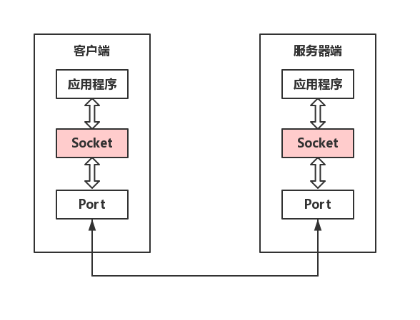

在网络程序中的套接字(Socket)表示用于将应用程序与端口连接起来,同样套接字也是一个假想的连接装置,在JAVA编程中将套接字可以抽象为类,我们在进行程序开发的时候,只需要创建Socket类对象,就可以使用套接字了。
可以用下面这个图来简单的表示套接字:
