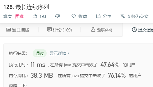

我真的不知道还能怎么优化了。
一些小优化基本没用,我试过了,如果有大变动的做法可以告诉我哈。
