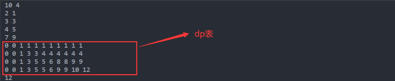

解题步骤

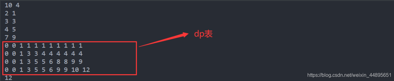

  1. 定义一个数组dp[i][j]表示容量为j时,拿第i个物品时所能获取的最大价值
  2. 按照题目要求进行打表,列出对应的dp表。
W[i](质量) V[i](价值) 0 1 2 3 4 5 6 7 8 9 10
0 0 0 0 0 0 0 0 0 0 0
2 1 0 0 1 1 1 1 1 1 1 1 1
3 3 0 0 1 3 3 4 4 4 4 4 4
4 5 0 0 1 3 5 5 6 8 8 9 9
7 9 0 0 1 3 5 5 6 9 9 10 12
       对于一个动态规划问题设置下标时最好从0开始,因为动态规划经常会和上一个状态有关系!从上面的dp表可以看出来对于一个物品我们拿还是不难需要进行两步来判断。第一步:判断背包当前的容量j是否大于物品当前的质量,如果物品的质量大于背包的容量那么就舍弃。第二步:如果背包可以装下这个物品,就需要判断装下该物品获取的最大价值是不是大于不装下这个物品所获取的最大价值,如果大于那么就把东西装下!根据这样的思想我们可以得到状态转移方程:
 如果单签背包的容量可以装下物品:
	dp[i][j]=max(dp[i-1][j],dp[i-1][j-w[i]]+v[i]);
如果当前背包的容量装不下该物品:
	dp[i][j]=dp[i-1][j];

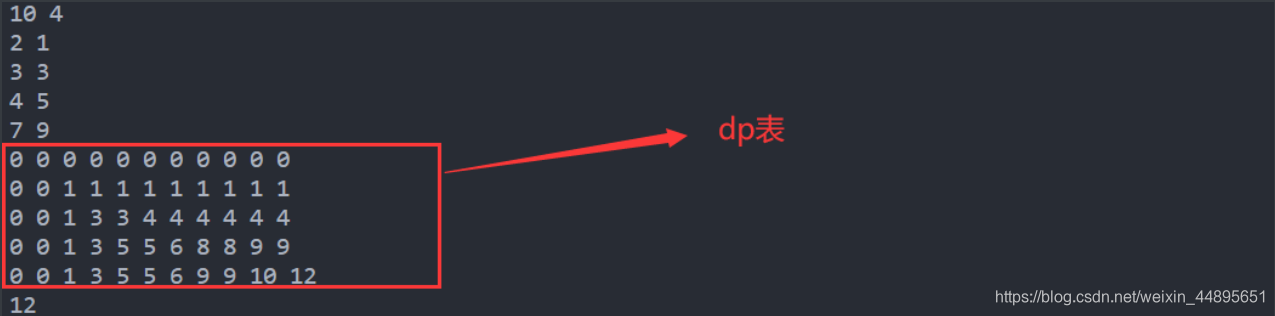

       通过运行以上程序可以看到最终的输出dp表和我们的预期是相符合的!但是并没有结束,动态规划有一个后无效性原则(当前状态只与前一个状态有关)。那么我们就可以对dp数组进行压缩处理,将二维数组转换成一维数组。每一次选择物品对这个数组进行更新就可以啦!那么就可以将状态转移方程压缩成为 dp[j]=max(dp[j],dp[j-w[i]]+v[i]) 。不过我们需要注意的是在压缩过后我们需要逆序刷新数组的值,如果正序刷新的话就不能保存上一个阶段对应获取最大价值的值了。那么我们就可以写出以下程序:

       可以看出和上面输出的dp表并没有什么区别!

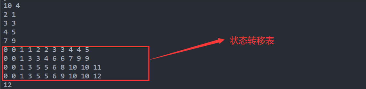

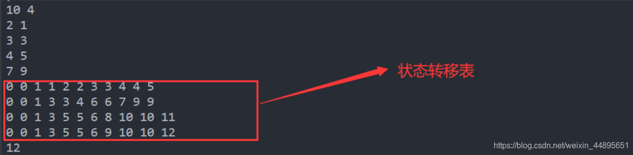

       通过代码可以发现通过这种朴素的算法是需要三重循环的,好像对时间复杂度比较高。那么我们也借鉴01背包来对完全背包进行打表!
w[i](质量) v[i](价值) 0 1 2 3 4 5 6 7 8 9 10
2 1 0 0 1 1 2 2 3 3 4 4 5
3 3 0 0 1 3 3 4 6 6 7 9 9
4 5 0 0 1 3 5 5 6 8 10 10 11
7 9 0 0 1 3 5 5 6 9 10 10 12
       根据表中红色标记的数值来看,需要注意的是如果背包的容量不能装下当前物品的质量。那么当前容量所能装下价值最大的物品就等于上一个物品所能保存的最大价值。重点看一下4是怎么来的,这个4并不是从 i-1来的,而是从i来的。通过正序推出该物品的价值。状态转移方程就可以写成是 :dp[i][j]=max(dp[i-1][j],dp[i][j-w[i]]+v[i]) 和01背包的唯一区别是max的第二个参数。01背包是i-1,而完全背包是i,而且是通过正序推理得到的状态转移方程。
       根据状态转移方程应该很快就能写出程序了吧!但是根据dp的后无效性原则,对动态规划状态转移方程进行压缩!压缩过后就是dp[j]=max(dp[j],dp[j-w[i]]+v[i]) ,小伙伴们一看是不是和01背包的状态转移方程一模一样啊!但是但是两个有个重大的区别:01背包使用的是上一条的数据,所以需要逆序避免覆盖之前的值,而完全背包是从当前更新后的数据进行相关的操作的 。通过以上分析我们可以写出如下程序:

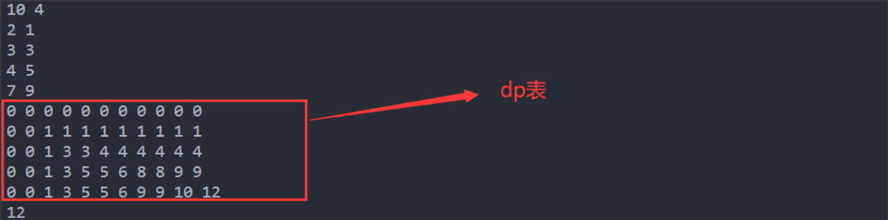

       通过以上代码的输出可以看出打印的dp表和我们推测的并没有什么区别,程序正确!
