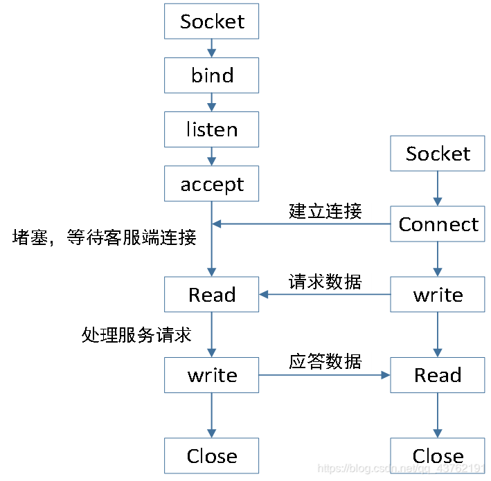

上图是socket网络编程的流程图
至于数据在网络中是怎么走的,咱先不说,那个太底层了,咱今天见就说如何将数据从咱的屏幕上放到网络流中去。
这可不是键盘敲敲,回车一按的事情,在这背后,那也是百转千回。
