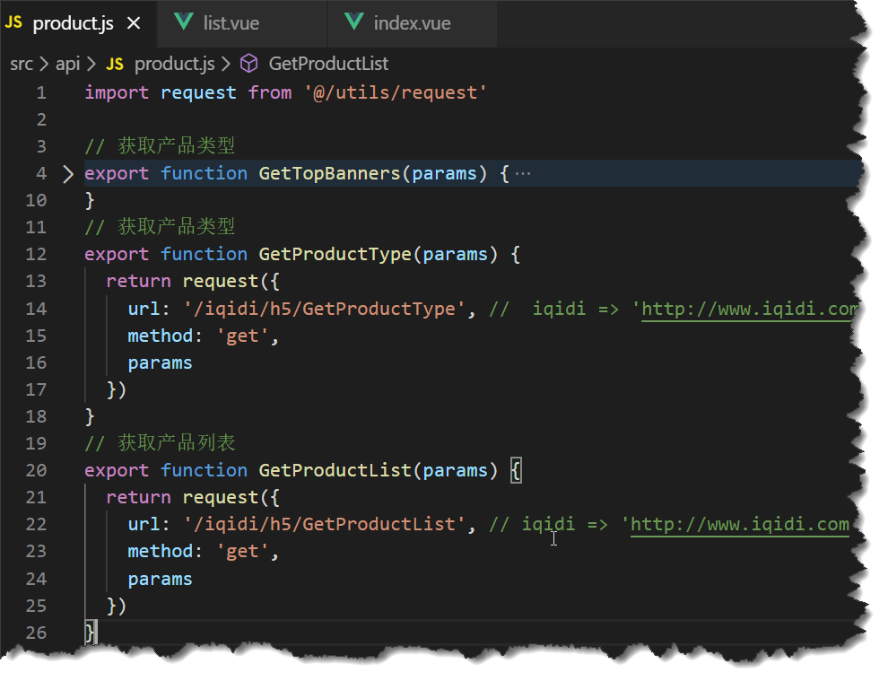

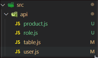

我们创建了一些操作数据的API类文件,每个API名称对应一个业务的集中处理,包括特定业务的列表请求、单个请求、增加、删除、修改等等都可以封装在一个API类里面。
然后在对应的业务API访问类,如product.js 里面定义我们的请求逻辑,主要就是利用简单封装axios的request辅助类来实现数据的请求。
