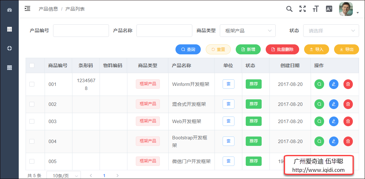

1、列表界面和其他模块展示处理
在前面随笔《循序渐进VUE+Element 前端应用开发(5)— 表格列表页面的查询,列表展示和字段转义处理》介绍了基于列表展示了相关数据,并在列表界面整合了增删改查等常规的业务操作处理。
常规的列表展示界面,一般分为几个区域,一个是查询区域,一个是列表展示区域,一个是底部的分页组件区域。查询区域主要针对常规条件进行布局,以及增加一些全局或者批量的操作,如导入、导出、添加、批量添加、批量删除等按钮;而其中主体的列表展示区域,是相对比较复杂一点的地方,需要对各项数据进行比较友好的展示,可以结合Tag,图标,按钮等界面元素来展示,其中列表一般后面会包括一些对单行记录处理的操作,如查看、编辑、删除的操作,如果是批量删除,可以放到顶部的按钮区域。

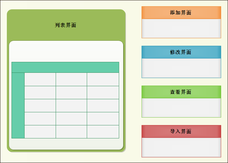

在介绍具体界面组件的时候,我们先来了解下,整体的界面布局,我们把常规的列表界面,新增、编辑、查看、导入等界面放在一起,除了列表页面,其他内容以弹出层对话框的方式进行处理,如下界面示意所示。
每个对话框的:visible的属性值,则是确定哪个模态对话框的显示和隐藏。

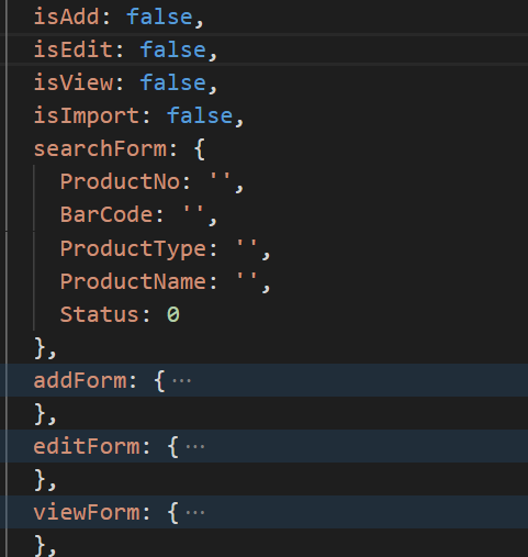

在Vue的JS模块里面,我们除了定义对应的对话框显示的变量外,对每个对话框,我们定义一个表单信息用来进行数据的双向绑定处理。

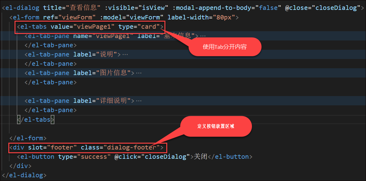

为了控制对话框的样式,我们这里注意下footer的slot,这个我们一般是把处理按钮放在这里,如对于查看界面对话框,我们定义如下所示。
一般来说,对于表单内容比较多的场景,我们一般分开多个选项卡进行展示或者录入,这样方便管理,查看界面整体效果如下所示。

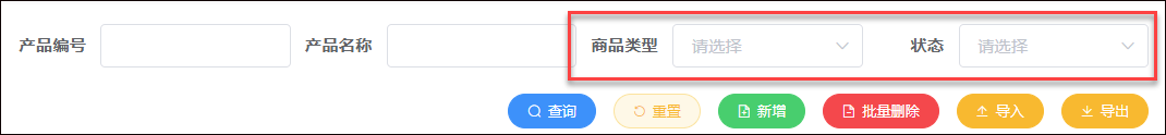

查询区域一般的界面效果如下所示,除了包含一些常用的查询条件,一般会有一些下拉列表,这些可能是后台字典里面绑定的内容,可以考虑作为一个通用的字典下拉列表组件来做。
 其实界面录入的时候,也往往需要这些条件下拉列表的。
