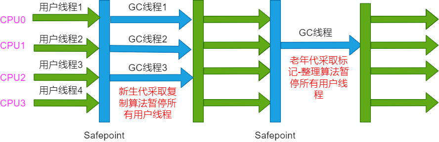

1.1、Serial收集器
Serial收集器是最基础、历史最悠久的收集器。
如同它的名字(串行),它是一个单线程工作的收集器,使用一个处理器或一条收集线程去完成垃圾收集工作。并且进行垃圾收集时,必须暂停其他所有工作线程,直到垃圾收集结束——这就是所谓的“Stop The World”。
Serial/Serial Old收集器的运行过程如图:
Serial/Serial Old收集器运行示意图
1.2、ParNew收集器
ParNew收集器实质上是Serial收集器的多线程并行版本,使用多条线程进行垃圾收集。
ParNew收集器的工作过程如图所示:
ParNew/Serial Old收集器运行示意图
这里值得一提的是Par是Parallel(并行)的缩写,但需要注意的是,这个并行(Parallel)仅仅是描述同一时间多条GC线程协同工作,而不是GC线程和用户线程同时运行。ParNew垃圾收集也是需要Stop The World的。

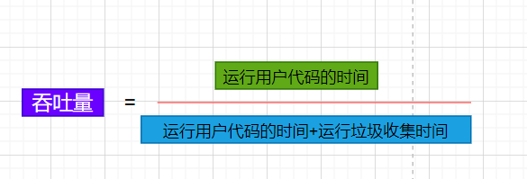

1.3、Parallel Scavenge收集器
Parallel Scavenge收集器是一款新生代收集器,基于标记-复制算法实现,也能够并行收集。和ParNew有些类似,但Parallel Scavenge主要关注的是垃圾收集的吞吐量。
所谓吞吐量指的是运行用户代码的时间与处理器总消耗时间的比值。这个比例越高,证明垃圾收集占整个程序运行的比例越小。
吞吐量
Parallel Scavenge收集器提供了两个参数用于精确控制吞吐量:
  • -XX:MaxGCPauseMillis,最大垃圾回收停顿时间。这个参数的原理是空间换时间,收集器会控制新生代的区域大小,从而尽可能保证回收少于这个最大停顿时间。简单的说就是回收的区域越小,那么耗费的时间也越小。
    所以这个参数并不是设置得越小越好。设太小的话,新生代空间会太小,从而更频繁的触发GC。
  • -XX:GCTimeRatio,垃圾收集时间与总时间占比。这个是吞吐量的倒数,原理和MaxGCPauseMillis相同。
由于与吞吐量关系密切,Parallel Scavenge收集器也经常被称作“吞吐量优先收集器”。
1.4、Serial Old收集器
Serial Old是Serial收集器的老年代版本,它同样是一个单线程收集器,使用标记-整理算法。
Serial Old收集器的工作过程如图:

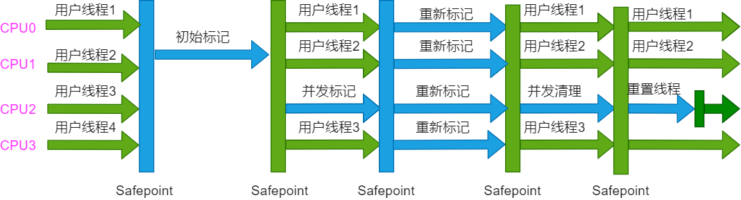

1.6、CMS收集器
CMS(Concurrent Mark Sweep)收集器是一种以获取最短回收停顿时间为目标的收集器,同样是老年代的收集齐,采用标记-清除算法。
CMS收集齐的垃圾收集分为四步:
  • 初始标记(CMS initial mark):单线程运行,需要Stop The World,标记GC Roots能直达的对象。
  • 并发标记((CMS concurrent mark):无停顿,和用户线程同时运行,从GC Roots直达对象开始遍历整个对象图。
  • 重新标记(CMS remark):多线程运行,需要Stop The World,标记并发标记阶段产生对象。
  • 并发清除(CMS concurrent sweep):无停顿,和用户线程同时运行,清理掉标记阶段标记的死亡的对象。
涉及到了多次标记的过程,这里插入一点三色抽象的知识。三色抽象用来描述对象在垃圾收集过程中的状态。
通常白色代表对象未被扫描到,灰色表示对象被扫描到但未被处理,黑色表示对象及其后代已被处理。在CMS的标记和清除过程中就用到了这种抽象,详细的可以查看参考【5】。
Concurrent Mark Sweep收集器运行示意图如下:
优点:CMS最主要的优点在名字上已经体现出来——并发收集、低停顿。
缺点:CMS同样有三个明显的缺点。
  • Mark Sweep算法会导致内存碎片比较多
  • CMS的并发能力比较依赖于CPU资源,并发回收时垃圾收集线程可能会抢占用户线程的资源,导致用户程序性能下降。
  • 并发清除阶段,用户线程依然在运行,会产生所谓的理“浮动垃圾”(Floating Garbage),本次垃圾收集无法处理浮动垃圾,必须到下一次垃圾收集才能处理。如果浮动垃圾太多,会触发新的垃圾回收,导致性能降低。

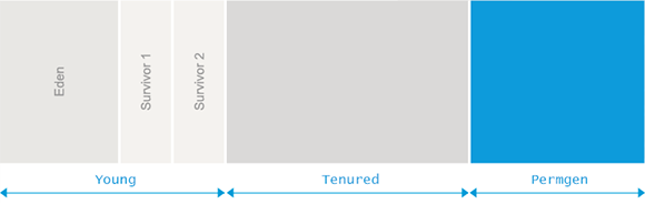

Garbage First(简称G1)收集器是垃圾收集器的一个颠覆性的产物,它开创了局部收集的设计思路和基于Region的内存布局形式。
虽然G1也仍是遵循分代收集理论设计的,但其堆内存的布局与其他收集器有非常明显的差异。以前的收集器分代是划分新生代、老年代、持久代等。
垃圾分代区域

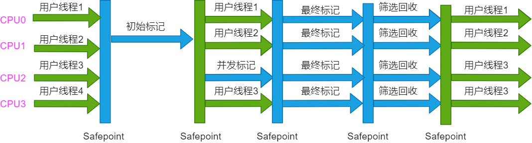

G1收集器的运行过程大致可划分为以下四个步骤:
  • 初始标记(initial mark),标记了从GC Root开始直接关联可达的对象。STW(Stop the World)执行。
  • 并发标记(concurrent marking),和用户线程并发执行,从GC Root开始对堆中对象进行可达性分析,递归扫描整个堆里的对象图,找出要回收的对象、
  • 最终标记(Remark),STW,标记再并发标记过程中产生的垃圾。
  • 筛选回收(Live Data Counting And Evacuation),制定回收计划,选择多个Region 构成回收集,把回收集中Region的存活对象复制到空的Region中,再清理掉整个旧 Region的全部空间。需要STW。
G1收集器运行示意图
相比CMS,G1的优点有很多,可以指定最大停顿时间、分Region的内存布局、按收益动态确定回收集。
只从内存的角度来看,与CMS的“标记-清除”算法不同,G1从整体来看是基于“标记-整理”算法实现的收集器,但从局部(两个Region 之间)上看又是基于“标记-复制”算法实现,无论如何,这两种算法都意味着G1运作期间不会产生内存空间碎片,垃圾收集完成之后能提供规整的可用内存。

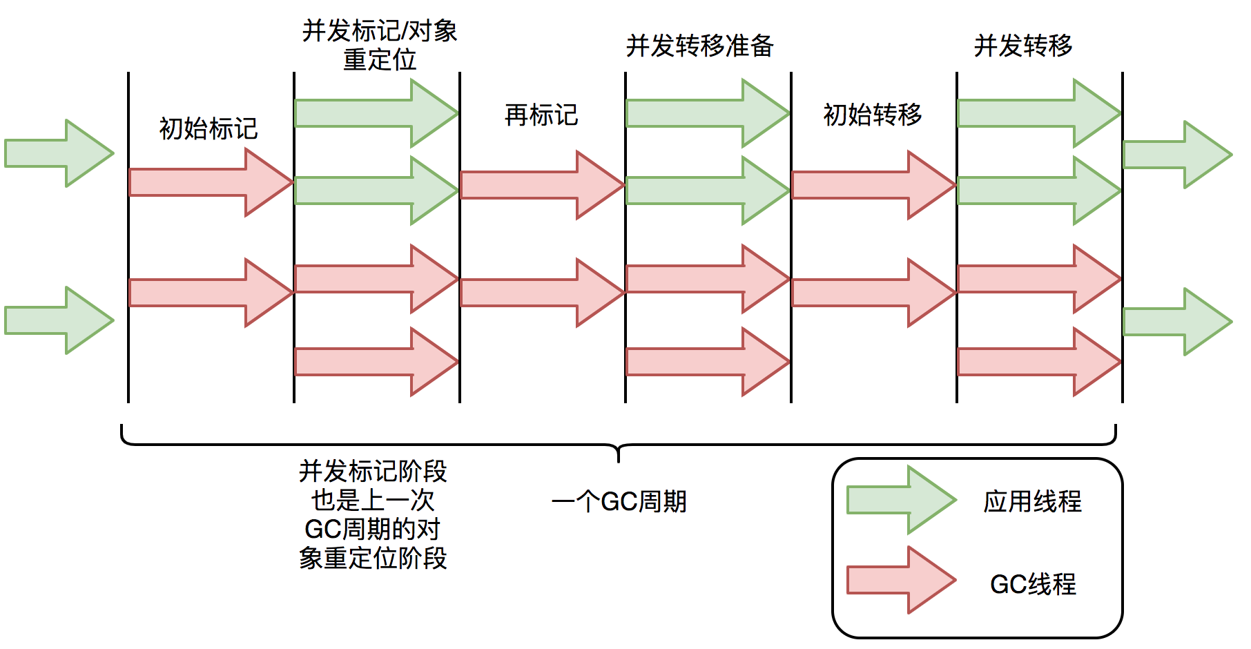

2.1、ZGC收集器
在JDK 11当中,加入了实验性质的ZGC。它的回收耗时平均不到2毫秒。它是一款低停顿高并发的收集器。
与CMS中的ParNew和G1类似,ZGC也采用标记-复制算法,不过ZGC对该算法做了重大改进:ZGC在标记、转移和重定位阶段几乎都是并发的,这是ZGC实现停顿时间小于10ms目标的最关键原因。
ZGC垃圾回收周期
ZGC虽然在JDK 11还处于实验阶段,但由于算法与思想是一个非常大的提升,未来前景相信还是很广阔的。
