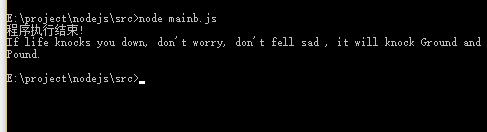

非阻塞实例
mainb.js:
var fs = require("fs");
fs.readFile('input.txt', function (err, data) { if (err) return console.error(err); console.log(data.toString());
console.log("程序执行结束!");
  • 1
  • 2
  • 3
  • 4
  • 5
  • 6
  • 7
  • 8
运行一下:
可以看到,阻塞实例是按照顺序执行的,而非阻塞实例不是按照顺序执行的。
第一个实例在文件读取完后才执行完程序。 第二个实例我们不需要等待文件读取完,这样就可以在读取文件时同时执行接下来的代码,大大提高了程序的性能。
