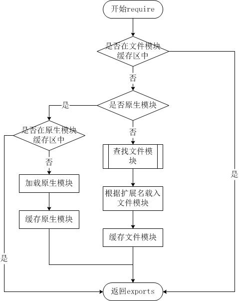

Node.js 的 require 方法中的文件查找策略如下:
由于 Node.js 中存在 4 类模块(原生模块和3种文件模块),尽管 require 方法极其简单,但是内部的加载却是十分复杂的,其加载优先级也各自不同。如下图所示:
