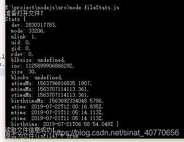

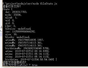

实例:
fileStats.js,获取input.txt文件的相应信息:
var fs = require("fs");
console.log("准备打开文件!");
fs.stat('input.txt', function (err, stats) { if (err) { return console.error(err); } console.log(stats); console.log("读取文件信息成功!"); // 检测文件类型 console.log("是否为文件(isFile) ? " + stats.isFile()); console.log("是否为目录(isDirectory) ? " + stats.isDirectory()); });

执行:

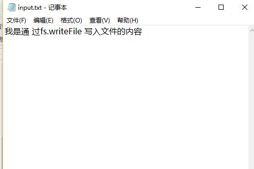

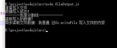

实例:
fileOutput.js,向input.txt中写入数据:
console.log("准备写入文件");
fs.writeFile('input.txt', '我是通 过fs.writeFile 写入文件的内容',  function(err) { if (err) { return console.error(err); } console.log("数据写入成功!"); console.log("--------我是分割线-------------") console.log("读取写入的数据!"); fs.readFile('input.txt', function (err, data) { if (err) { return console.error(err); } console.log("异步读取文件数据: " + data.toString()); });

运行:

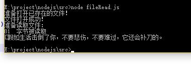

实例:
fileRead.js,从input…txt中读取数据:
var buf = new Buffer.alloc(1024);
console.log("准备打开已存在的文件!");
fs.open('input.txt', 'r+', function(err, fd) { if (err) { return console.error(err); } console.log("文件打开成功!"); console.log("准备读取文件:"); fs.read(fd, buf, 0, buf.length, 0, function(err, bytes){ if (err){ console.log(err); } console.log(bytes + "  字节被读取"); // 仅输出读取的字节 if(bytes > 0){ console.log(buf.slice(0, bytes).toString()); } });

运行:

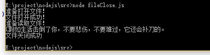

fileClose.js:
fs.open('input.txt', 'r+', function(err, fd) { if (err) { return console.error(err); } console.log("文件打开成功!"); console.log("准备读取文件!"); fs.read(fd, buf, 0, buf.length, 0, function(err, bytes){ if (err){ console.log(err); } // 仅输出读取的字节 if(bytes > 0){ console.log(buf.slice(0, bytes).toString()); } // 关闭文件 fs.close(fd, function(err){ if (err){ console.log(err); } console.log("文件关闭成功"); }); });
  • 1
  • 2
  • 3
  • 4
  • 5
  • 6
  • 7
  • 8
  • 9
  • 10
  • 11
  • 12
  • 13
  • 14
  • 15
  • 16
  • 17
  • 18
  • 19
  • 20
  • 21
  • 22
  • 23
  • 24
  • 25
  • 26
  • 27
  • 28
  • 29
运行:

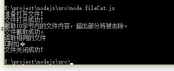

截取文件
语法:
fs.ftruncate(fd, len, callback)
  • 1
该方法使用了文件描述符来读取文件。
参数:
 fd - 通过 fs.open() 方法返回的文件描述符。
 len - 文件内容截取的长度。
 callback - 回调函数,没有参数。
实例:
fileCat.js,根据长度截取Input.txt中读取的数据:
fs.open('input.txt', 'r+', function(err, fd) { if (err) { return console.error(err); } console.log("文件打开成功!"); console.log("截取10字节内的文件内容,超出部分将被去除。"); // 截取文件 fs.ftruncate(fd, 10, function(err){ if (err){ console.log(err); } console.log("文件截取成功。"); console.log("读取相同的文件"); fs.read(fd, buf, 0, buf.length, 0, function(err, bytes){ if (err){ console.log(err); } // 仅输出读取的字节 if(bytes > 0){ console.log(buf.slice(0, bytes).toString()); } // 关闭文件 fs.close(fd, function(err){ if (err){ console.log(err); } console.log("文件关闭成功!"); }); }); });

运行:
