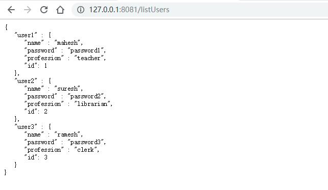

查看全部用户,访问地址: http://127.0.0.1:8081/listUsers

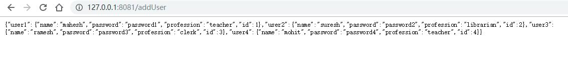

添加用户,访问地址:http://127.0.0.1:8081/addUser

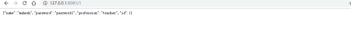

根据id查看用户,访问地址:http://127.0.0.1:8081/2

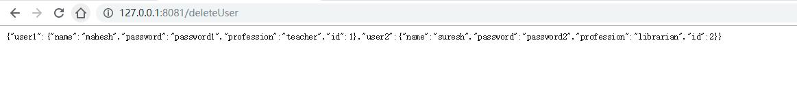

删除用户,访问地址:http://127.0.0.1:8081/deleteUser
