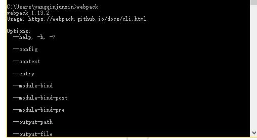

之前已经装过了,所以直接运行:
webpack
  • 1
一堆参数,OK,webpack安装完成。

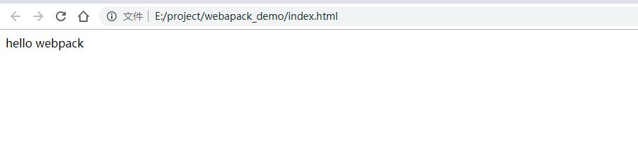

直接用浏览器打开index.html,

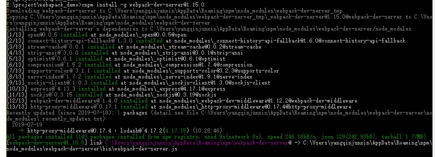

webpack-dev-server
在前面是直接打开html,接下来用的webpack-dex-server是启动一个服务器的方式,从服务器上打开index.html。
安装
ebpack 是用 cnpm 安装的 1.32.2,考虑到兼容性, webpack-dev-server 也不会安装最新版本,而是与之兼容的版本: webpack-dev-server@1.15.0。
运行如下命令进行全局安装
cnpm install -g webpack-dev-server@1.15.0
  • 1

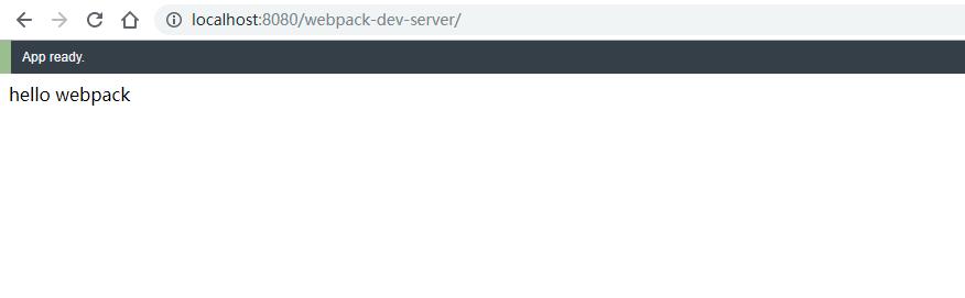

运行
webpack-dev-server --open
  • 1
会自动打开与 http 协议关联的浏览器,并显示默认的 index.html 页面。

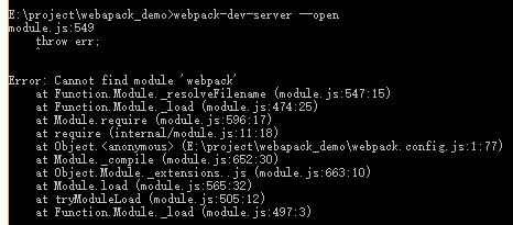

var webpack = require('webpack')
  • 1
因为 webpack 模块是全局的,在某些情况下,通过这种方式导入不能够被识别,需要进行一次链接:
npm link webpack
  • 1
不然,

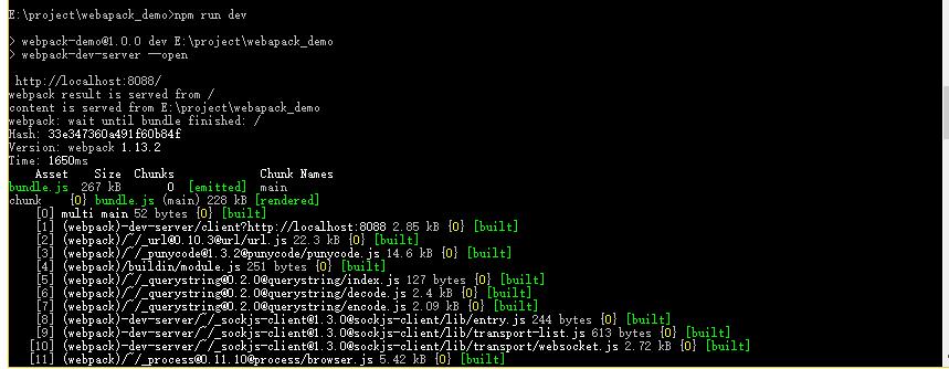

npm 方式启动
前面的方式,是直接运行 webpack-dev-server 的方式,不过大都数的项目,都会通过npm 的方式运行。

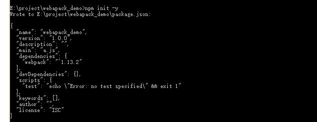

初始化
运行如下命令进行 package.json 配置文件的初始化
npm init -y
  • 1
-y 的意思是都同意~ 就不用挨个挨个手动敲打回车了
增加脚本
在package.json中增加脚本:“dev”: "webpack-dev-server --open"
  "name": "webpack-demo",
  "version": "1.0.0",
  "main": "a.js",
  "scripts": { "dev": "webpack-dev-server --open"
  "keywords": [],
  "author": "",
  "license": "ISC",
  "dependencies": { "webpack": "^1.13.2"
  "devDependencies": {},
  "description": ""
  • 1
  • 2
  • 3
  • 4
  • 5
  • 6
  • 7
  • 8
  • 9
  • 10
  • 11
  • 12
  • 13
  • 14
  • 15
  • 16

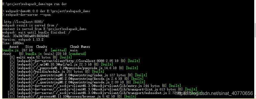

运行
访问
访问测试地址:http://localhost:8088/

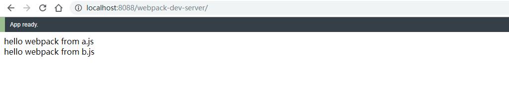

多个入口文件
有时候,会不止一个js文件,这时候就需要配置多个入口文件。
修改a.js:
document.write("hello webpack from a.js<br>");
  • 1
新建b.js:
document.write("hello webpack from b.js<br>");
  • 1
修改配置文件webpack.config.js:
module.exports = { entry: { bundle1: './a.js', bundle2: './b.js' }, output: { filename: '[name].js' }, devServer: { port:8088 }
  • 1
  • 2
  • 3
  • 4
  • 5
  • 6
  • 7
  • 8
  • 9
  • 10
  • 11
  • 12
修改 index.html:
分别引用两个打包后的文件:
<html> <head> <script src="bundle1.js"></script> <script src="bundle2.js"></script> </head>
</html>
  • 1
  • 2
  • 3
  • 4
  • 5
  • 6
运行测试:

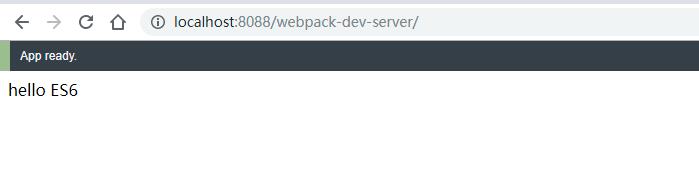

BABEL-LOADER
ES6
ES6 的全称是 ECMAScript 6.0,是下一代的 javascript 语言标准。
因为当前 javascript 标准 (ES5) 对于开发大型的 javascritp 应用支持力度不足够,所以才会推出一个 ES6,期望 js 在大型企业开发领域也有所斩获。(这玩意儿以前真没见过)

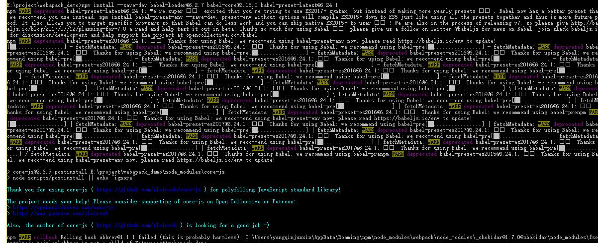

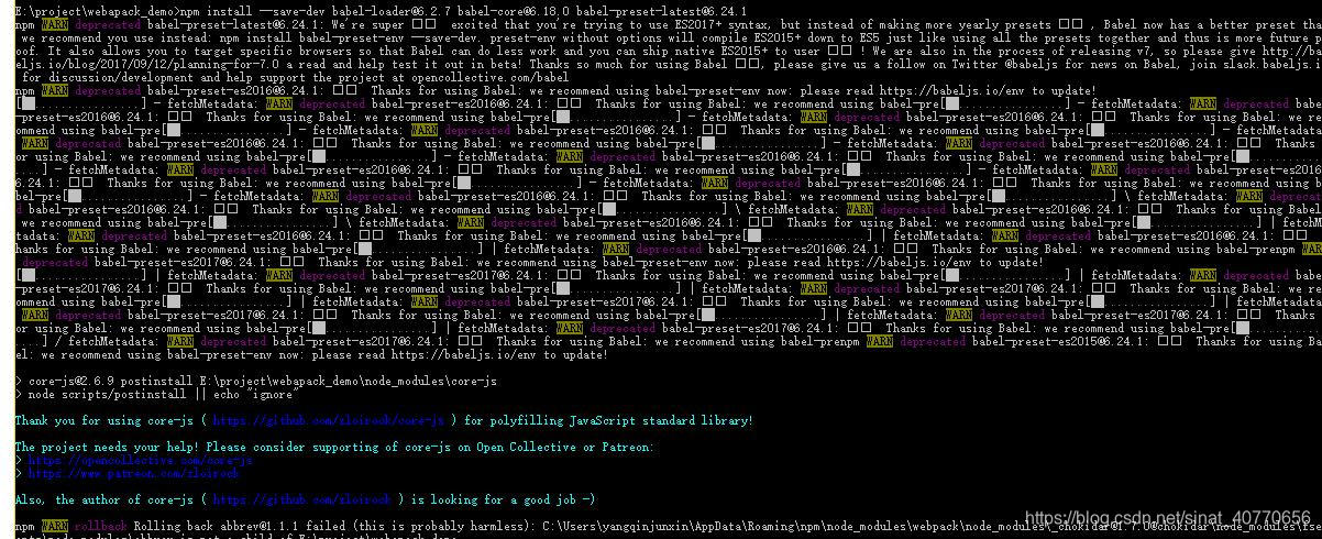

babel 安装
运行如下命令进行安装。
npm install --save-dev babel-loader@6.2.7 babel-core@6.18.0 babel-preset-latest@6.24.1
  • 1
a.js
语法使用 ES6 的写法,这个是无法直接在 浏览器使用的,需要转换为 ES5 才能够使用。
const name = 'ES6'
document.write(`hello ${name}`)
  • 1
  • 2
package.config.js
module.exports = { entry: './a.js', //入口 output: { filename: 'bundle.js' //出口 }, devServer: { port:8088 }, module: { loaders: [ { test: /\.js$/, //表示仅仅转换 .js 文件 loader: 'babel', //使用babel loader进行 es6 转换 query:{ presets: ['latest'] //latest 表示用最新的语法规则进行 } } ] }
  • 1
  • 2
  • 3
  • 4
  • 5
  • 6
  • 7
  • 8
  • 9
  • 10
  • 11
  • 12
  • 13
  • 14
  • 15
  • 16
  • 17
  • 18
  • 19
  • 20
index.html
html> <head> <script src="bundle.js"></script> </head>
</html>
  • 1
  • 2
  • 3
  • 4
  • 5
运行 webpack
首先运行 webpack, 会把 a.js 转换为 bundle.js 。
运行
npm run dev
  • 1
