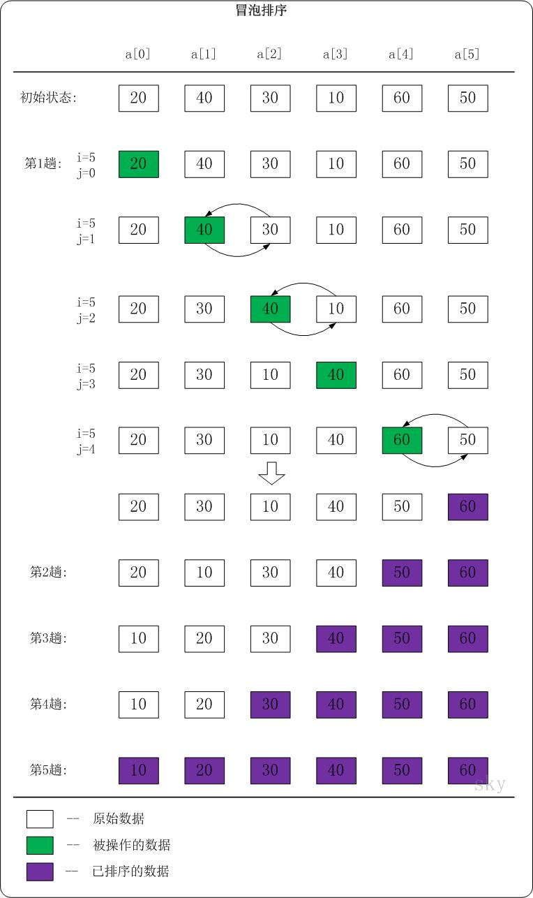

冒泡排序
冒泡排序的原理是循环遍历要排序的数列,每次遍历,从后往前比较两个相邻的数大小,如果前一个数比后一个数大的话,就交换两个数的位置,这样一来,最大的数就到了队列的后面,所以被称为冒泡排序。
一个数列{20,40,30,10,60,50}排序过程如下图:
实现:
public class BubbleSort {

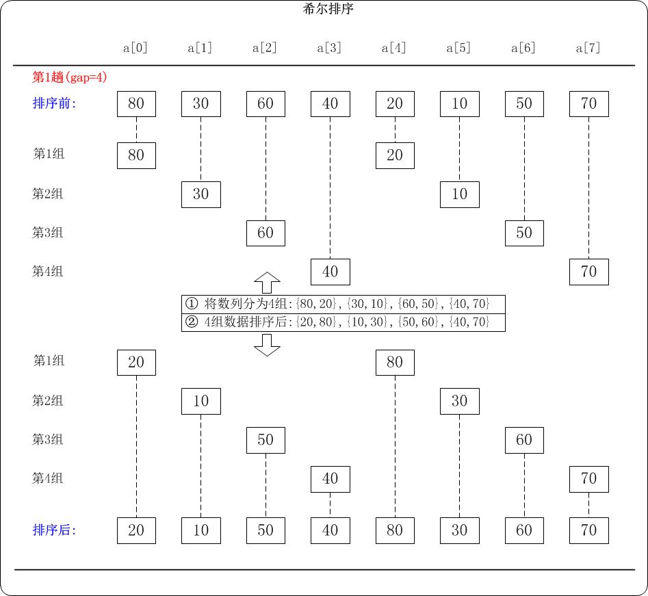

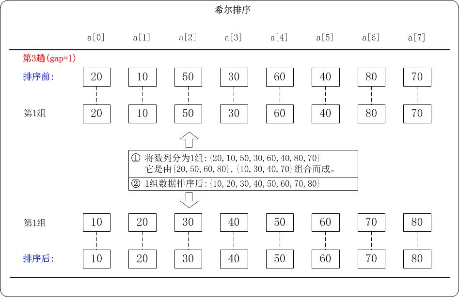

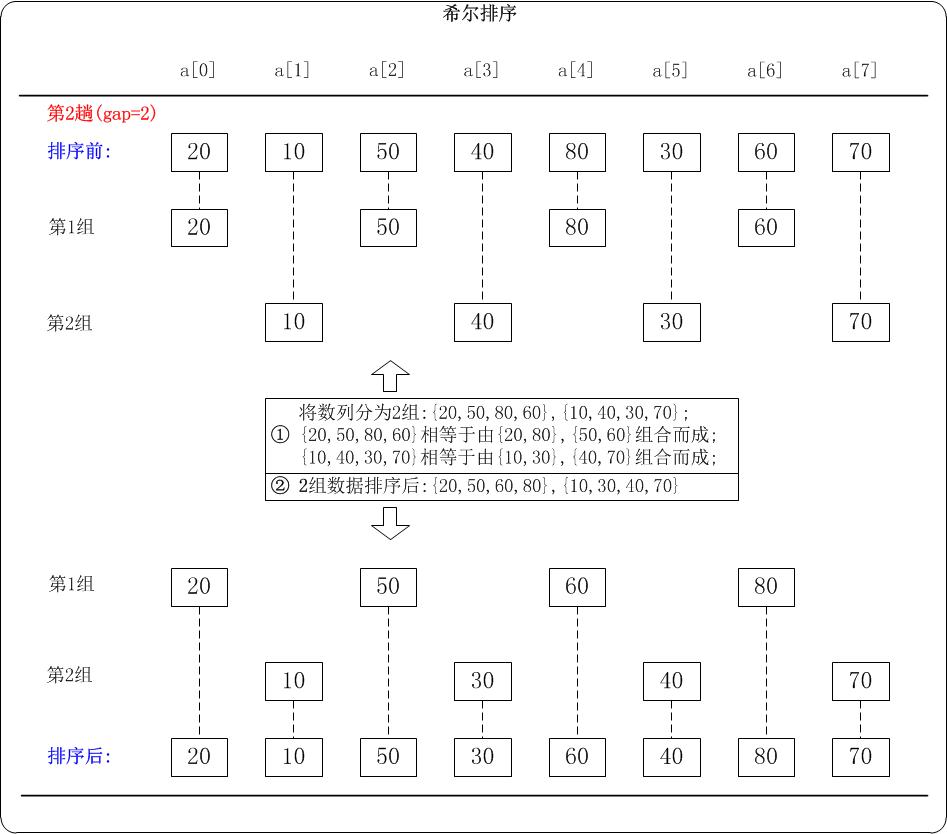

希尔排序
原理:先将整个待排序的记录序列分割成为若干子序列分别进行直接插入排序,待整个序列中的记录“基本有序”时,再对全体记录进行依次直接插入排序。
它本质上是一种一种分组插入方法。
以数列{80,30,60,40,20,10,50,70}为例:
第一趟:
第二趟:
第三趟:
实现
public class ShellSort { /* 希尔排序: 思路: 先将整个待排序的记录序列分割成为若干子序列分别进行直接插入排序,待整个序列 中的记录“基本有序”时,再对全体记录进行依次直接插入排序。 步骤: 1、选择一个增量序列t1,t2,……tk(递减,tk=1) 2、按照选定的增量k,对序列进行k次排序 3、每趟排序,根据对应的增量 ti,将待排序列分割成若干长度为 m 的子序列,分别对各子表进 行直接插入排序。仅增量因子为1 时,整个序列作为一个表来处理,表长度即为整个序列的长 度。 */ public static void main(String[] args) { int[]a={11,32,23,45,12,15}; sheelSort(a); for (int i = 0; i < a.length; i++) { System.out.print(a[i]+"\t"); } } static void sheelSort(int[] a){ int dk=a.length/2; //增量 while( dk >= 1 ){ shellInsertSort(a, dk); dk = dk/2; } } /* 给希尔排序用的插入排序 */ static void shellInsertSort(int [] a,int dk){ //和插入排序差不多,插入排序增量是1,这里的增量自定义的值dk for(int i=dk;i<a.length;i++){ int insertVal=a[i]; int j=0; for(j=i-1;a[j]>insertVal&&j>0;j--){ //只要当前比较的数(a[j])比insertVal大,就把这个数后移一位 a[j+1]=a[j]; } a[j+1]=insertVal; //在最终的位置插入 } }
