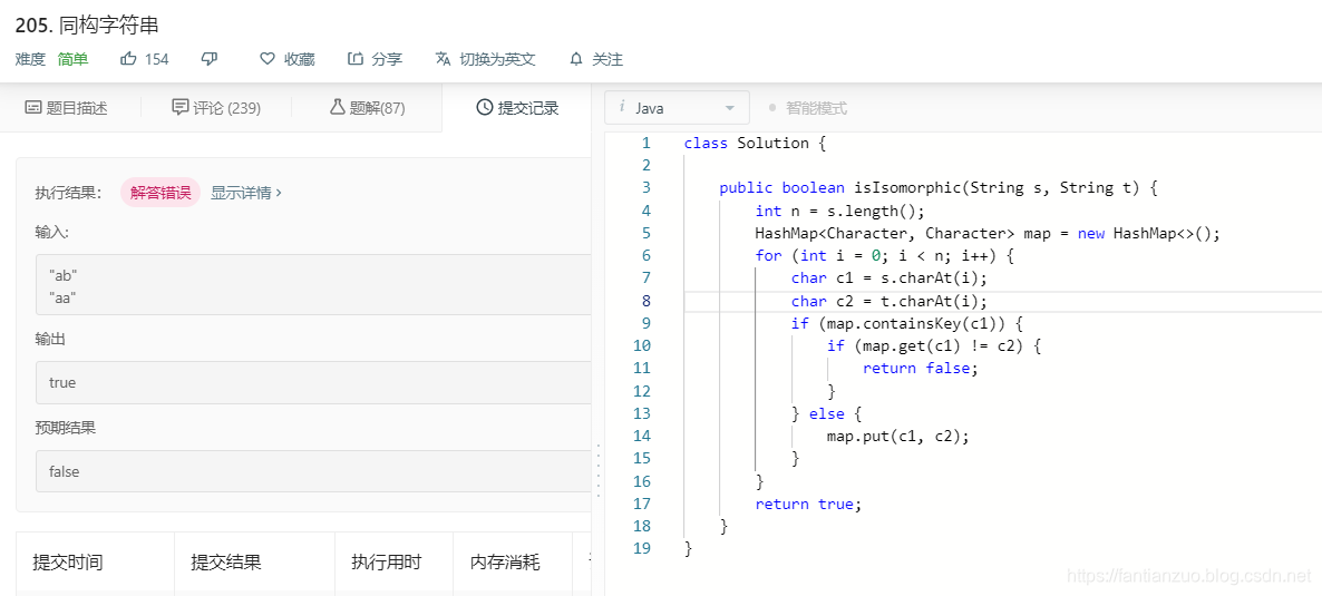

思路:见代码:我们记住每一个s中出现的字符,和对应的t中的字符。
在之后的遍历中,要么在s中遇到新的字符,要么符合之前的记录。否则是false。
然后就凉了。
后来想了一下:比如ab和aa,从s到t的角度看:a对应a,b对应a,检查的没毛病。
但是从t到s的角度看:a对应了a和b两个字符,明显不对。
所以同样的代码逻辑应该正着跑一遍,反着跑一遍。
class Solution {
public boolean isIsomorphic(String s, String t) {
return isIsomorphicHelper(s, t) && isIsomorphicHelper(t, s);
private boolean isIsomorphicHelper(String s, String t) {
int n = s.length();
HashMap<Character, Character> map = new HashMap<>();
for (int i = 0; i < n; i++) {
char c1 = s.charAt(i);
char c2 = t.charAt(i);
if (map.containsKey(c1)) {
if (map.get(c1) != c2) {
return false;
} else {
map.put(c1, c2);
return true;
