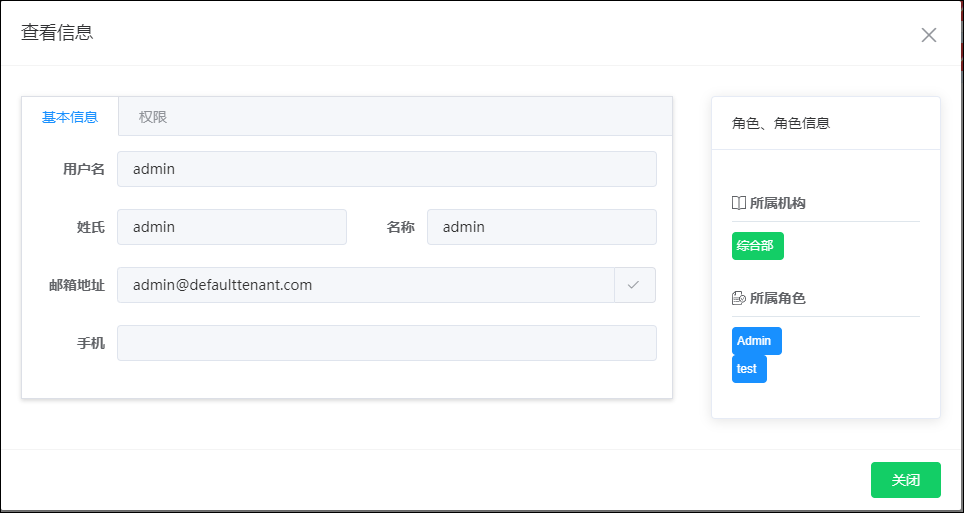

用户信息查看界面如下所示:
主要展示用户基础信息,和所属的关系信息,其中权限部分列出对应用户包含的功能点,用于界面按钮等方面的控制处理。

而对于查看、编辑、新增等对话框,一般我们需要创建对应的表单属性,用来承载对应的信息的,如我们为了查看信息的需要,创建一个viewForm的对象,如下所示。
viewForm: { // 查看表单 id: '', userName: '', surname: '', name: '', emailAddress: '', phoneNumber: '', ouNames: '' },
  • 1
  • 2
  • 3
  • 4
  • 5
  • 6
  • 7
  • 8
  • 9
在查看信息对话框里面,我们展示对应的用户信息,包括基础信息和相关的关系,如下界面代码所示。
界面组件通过v-modal进行绑定对应的ViewForm属性对象即可。
最后,我们在触发showView函数里面,获取对应的用户信息,然后展示在界面上即可,showView函数代码如下所示。
showView(id) { // 显示查看对话框处理 var param = { id: id } user.Get(param).then(data => { // console.log(data.result) Object.assign(this.viewForm, data.result); this.getOuName(id).then(result => { this.viewForm.ouNames = result }) }) this.getFunctionsByUser(id) this.isView = true },
  • 1
  • 2
  • 3
  • 4
  • 5
  • 6
  • 7
  • 8
  • 9
  • 10
  • 11
  • 12
  • 13
  • 14
查看界面效果如下所示。

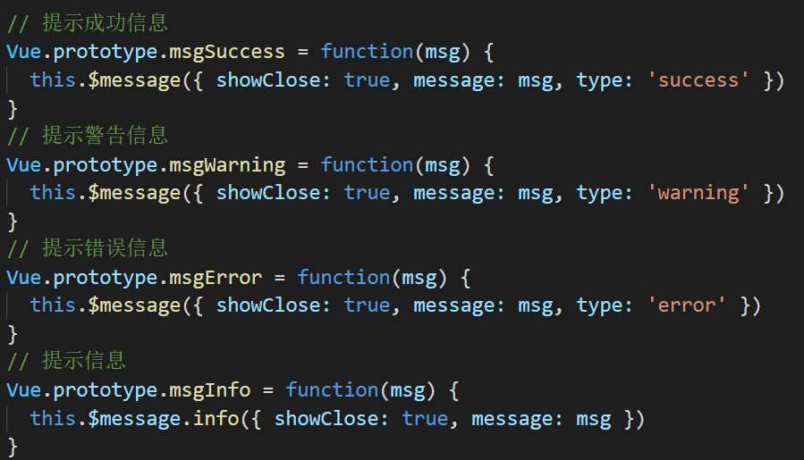

其中msgSuccess、msgError 是全局挂载的提示信息函数,在入口main.js里面统一处理,封装的函数方便在各个界面中统一处理。
