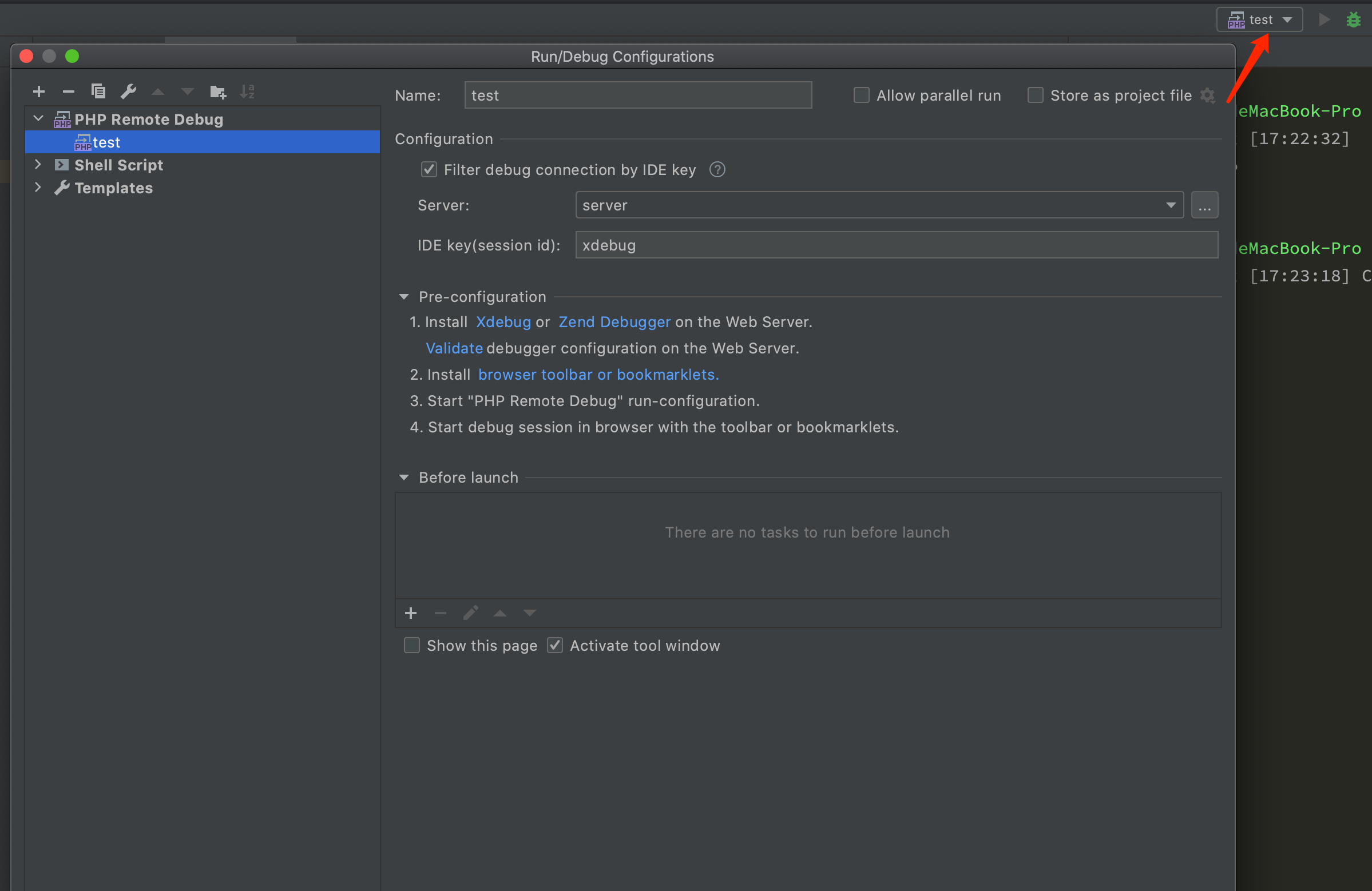

需要配合 PhpStorm 的话,还需要设置一下 PhpStorm 的配置
Preferences | Languages & Frameworks | PHP | Debug
1 是为了我们不加断点的时候,自动给第一行断点
2 是修改配置的remote_port端口

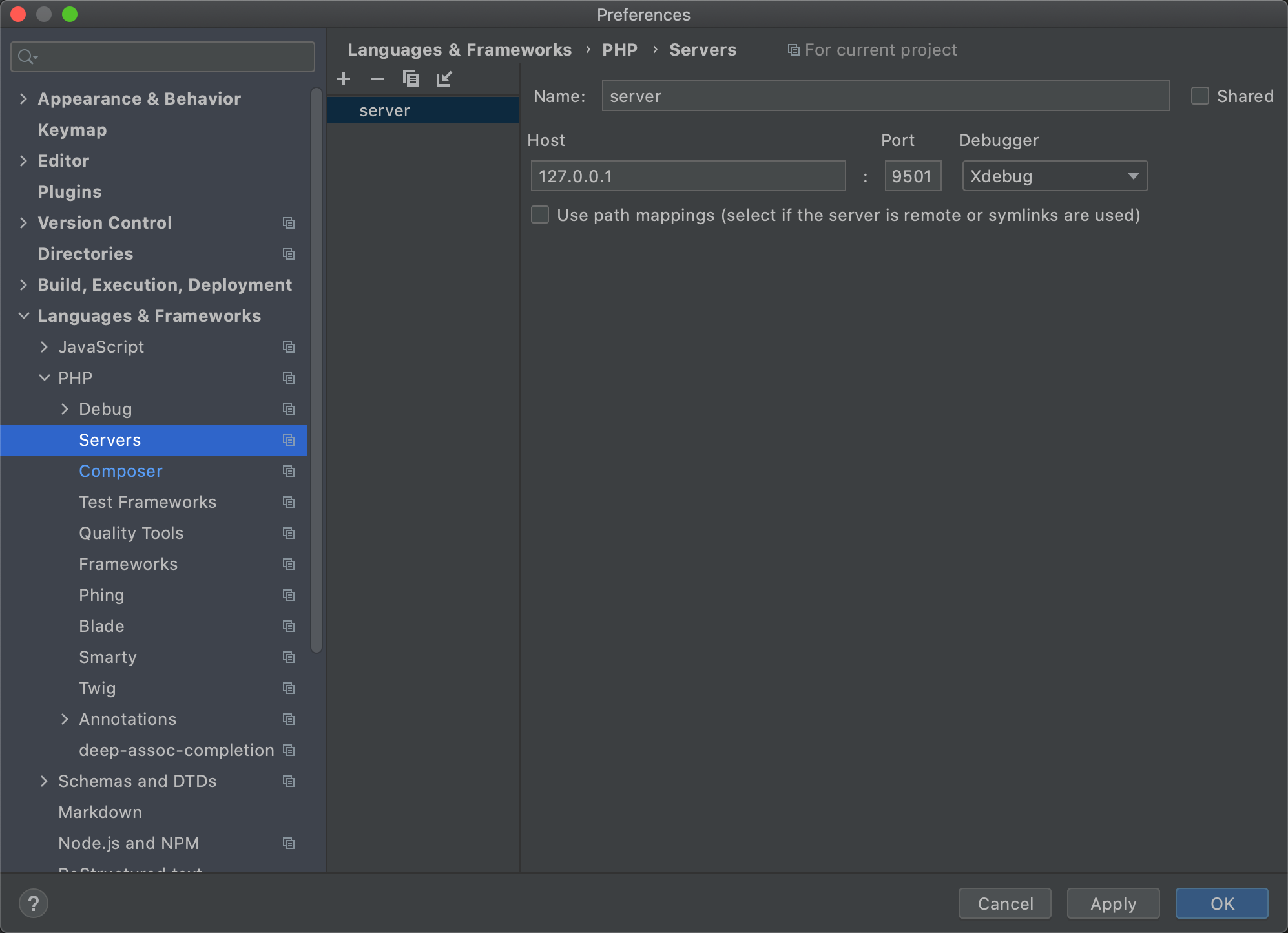

Preferences | Languages & Frameworks | PHP | Servers
添加一个服务
紧接着在右上角这里添加一个调试,选择 PHP Remote Debug
server 选择我们刚才创建的 server,IDE key 就填我们 php.ini 中配置的xdebug

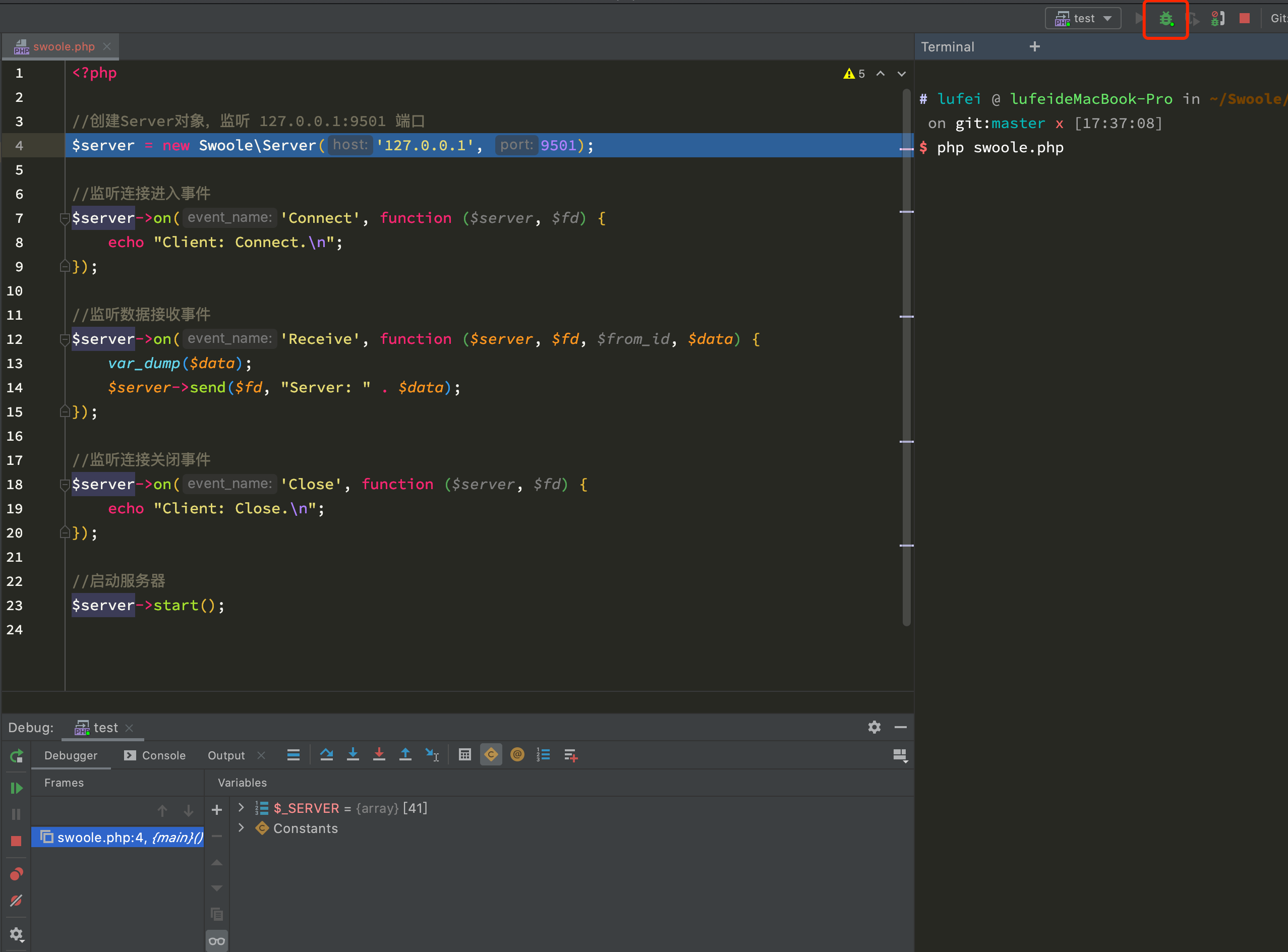

然后我们来试验一波,看看好不好使
先来一个简单的 TCP Server
//创建Server对象,监听 127.0.0.1:9501 端口
$server = new SwooleServer('127.0.0.1', 9501);
//监听连接进入事件
$server->on('Connect', function ($server, $fd) {
 echo "Client: Connect.n";});
//监听数据接收事件
$server->on('Receive', function ($server, $fd, $from_id, $data) {
 var_dump($data);
 $server->send($fd, "Server: " . $data);
//监听连接关闭事件
$server->on('Close', function ($server, $fd) {
 echo "Client: Close.n";});
//启动服务器
$server->start();
点击右上角的绿色虫子进入 Debug 状态,启动我们的服务,会发现自动断在了第 4 行创建 Server 对象的地方
然后下一步下一步…

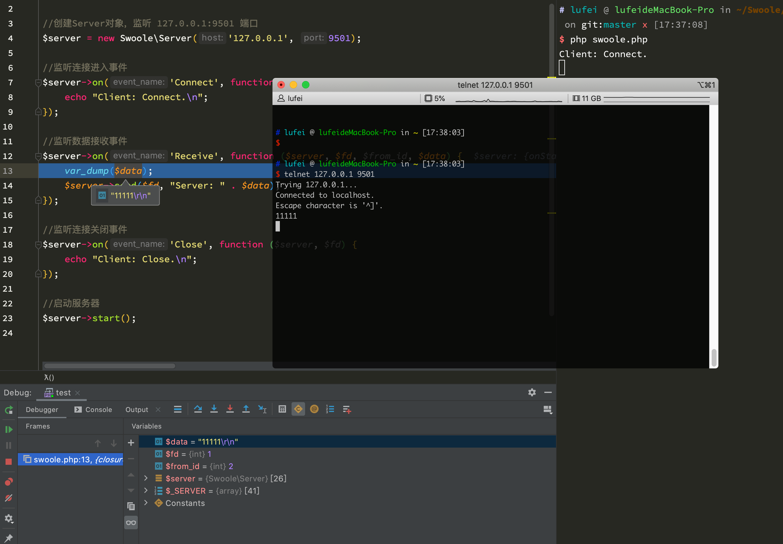

start 之后我们使用 telnet 进行连接,发送一个消息,断点就进入到 Connect 这里,然后我们再下一步,终端才会输出Connect
紧接着我们会到 var_dump 的地方,就可以看到 $data 的值是11111rn

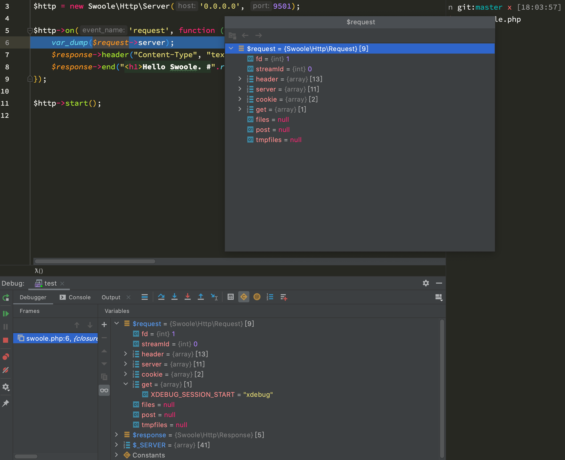

然后来一个 HTTP Server
$http = new SwooleHttpServer('0.0.0.0', 9501);
$http->on('request', function ($request, $response) {
 var_dump($request->server);
 $response->header("Content-Type", "text/html; charset=utf-8");
 $response->end("<h1>Hello Swoole. #".rand(1000, 9999)."</h1>");
$http->start();
这里需要在访问时加上一个XDEBUG_SESSION_START参数或者在 Cookie 中添加也可以
浏览器访问http://127.0.0.1:9501/?XDEBUG_SESSION_START=xdebug
也是可以断点调试的

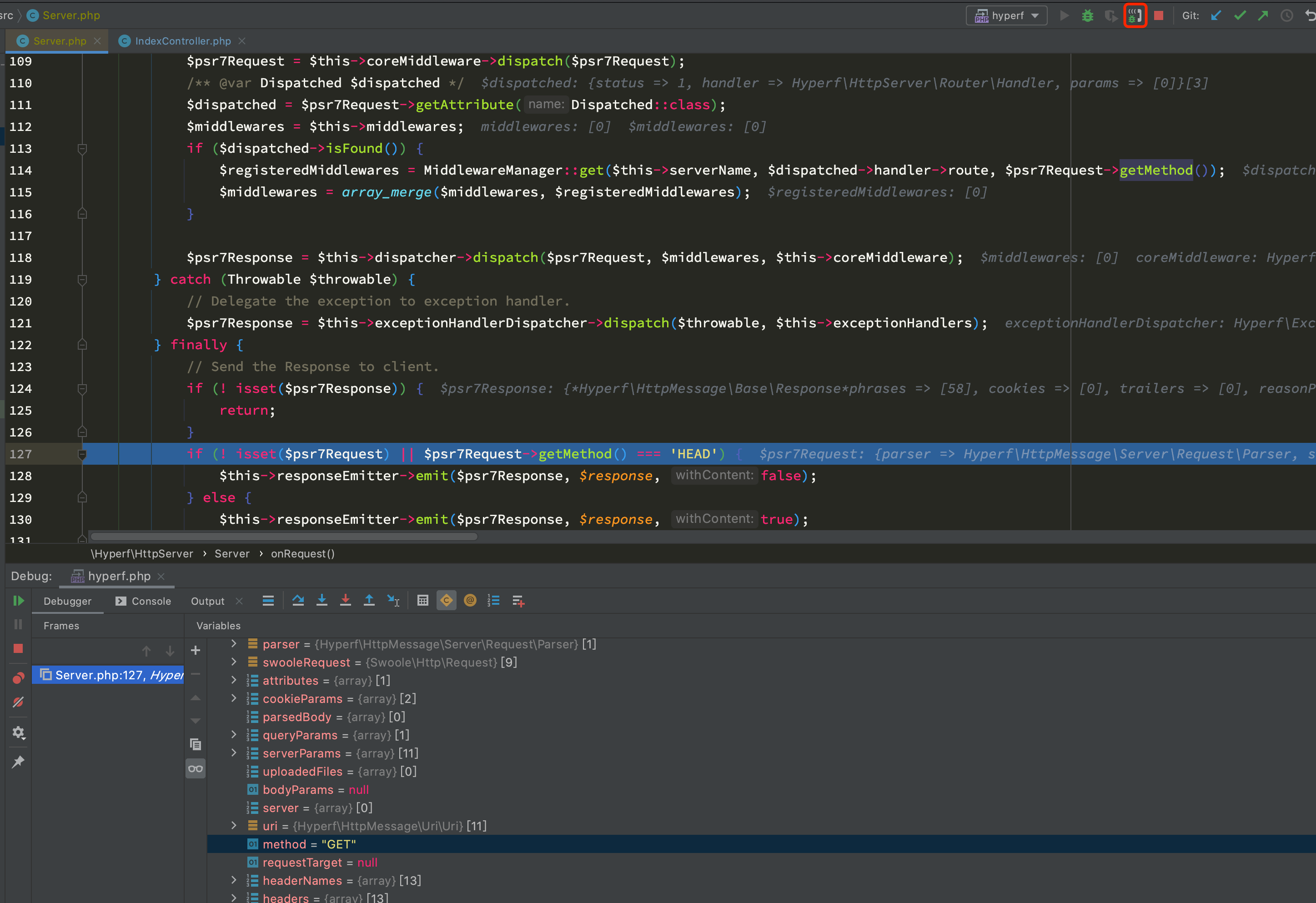

框架的使用也是同理的,至于其他的什么和 docker 一起使用等等自己研究吧…
这里放一张调试 Hyperf 的截图
还有一个 Tips,把右上角的电话图标选择为上图那样,会在命令行启动服务时自动调起 Debug 服务
