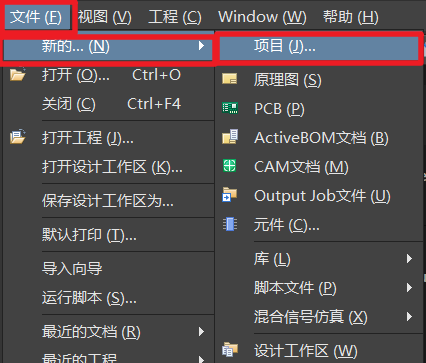

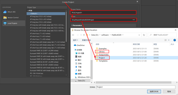

1 新建工程
新建一个工程的方法:File==>New==>Project
填写工程名与存放地址(一般与Library同级)

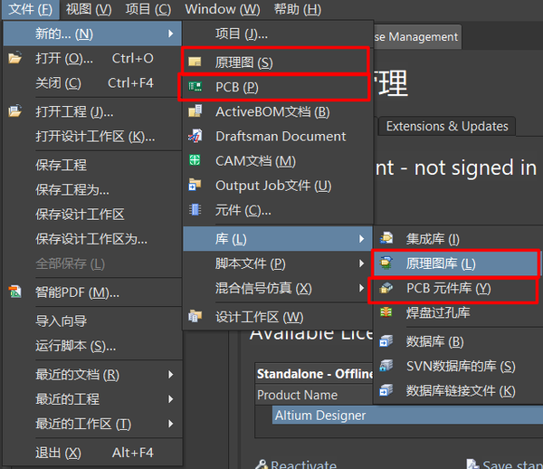

2 依次创建红框的文件
ScheDoc
PcbDoc
ScheLib
PcbLib

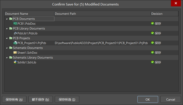

工程下出现如下内容:
保存一下:

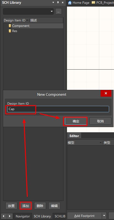

3 在原理图库(又称符号库)中添加元器件

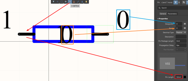

使用放置线,在右边properties中可以修改线的粗细与颜色
放置管脚,其中按住空格可以转移管脚方向,注意管脚的四个小点需要放置在外侧
Designator是管脚号(蓝框)
Name是管脚名字(橙框)
一般电阻的Designator与Name都会进行隐藏,在properties点击眼睛即可隐藏
可以看看在芯片中Designator与Name的位置

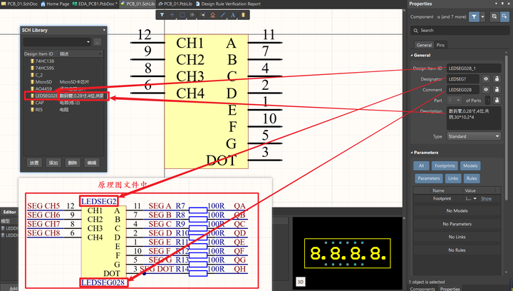

5 在原理图库的properties中对元器件进行描述
在库中双击器件
其中Design Item ID是元器件ID名
Designators是元器件指示符号(拖进原理图文件SchDoc时会进行显示在元器件旁边)
Comment对贴片封装进行描述(拖进原理图文件SchDoc时会进行显示在元器件旁边)
Description对贴片封装进行描述(在原理图库SCH Library时会显示在描述中)
如图
6 在原理图库的properties中添加元器件参数,此处添加阻值value为0R

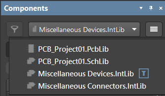

7 添加已有封装库
在Components添加,如果没有则点击
