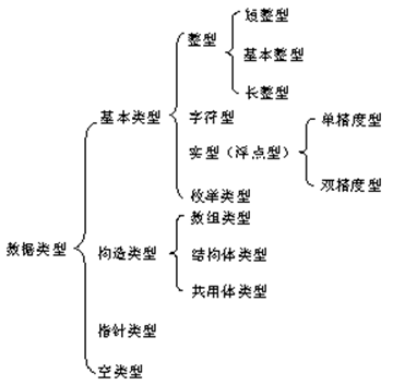

数据类型

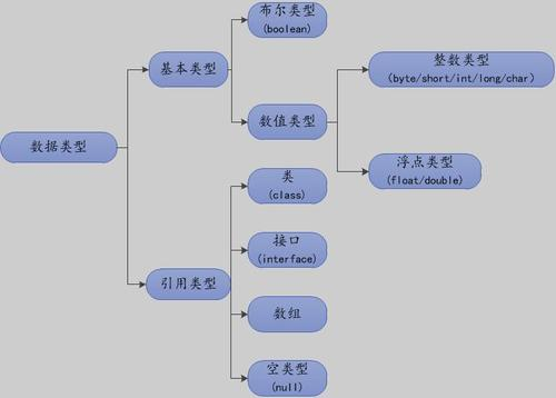

C语言数据类型
byte
- 8位、有符号的以二进制补码表示的整数
- min : -128(-2^7)
- max: 127(2^7-1)
- default: 0
- 对应包装类:Byte
short
- 16位、有符号的以二进制补码表示的整数
- min : -32768(-2^15)
- max: 32767(2^15 - 1)
- default: 0
- 对应包装类:Short
int
- 32位、有符号的以二进制补码表示的整数
- min : -2,147,483,648(-2^31)
- max: 2,147,483,647(2^31 - 1)
- default: 0
- 对应包装类:Integer
long
- 64位、有符号的以二进制补码表示的整数
- min : -9,223,372,036,854,775,808(-2^63)
- max: 9,223,372,036,854,775,807(2^63 -1)
- default: 0
- 对应的包装类:Long
float
- 单精度、32位、符合IEEE 754标准的浮点数
- float 在储存大型浮点数组的时候可节省内存空间
- 浮点数不能用来表示精确的值,如货币
- default: 0.0f
- 对应的包装类:Float
double
- 双精度、64位、符合IEEE 754标准的浮点数
- 浮点数的默认类型为double类型
- double类型同样不能表示精确的值,如货币
- default: 0.0d
- 对应的包装类:Double
char
- char类型是一个单一的 16 位 Unicode 字符
- 最小值是 \u0000(即为0)
- 最大值是 \uffff(即为65,535)
- char 数据类型可以储存任何字符
- 对应的包装类:Character
boolean
- boolean数据类型表示一位的信息
- 只有两个取值:true 和 false
- 这种类型只作为一种标志来记录 true/false 情况
- 对应的包装类:Boolean

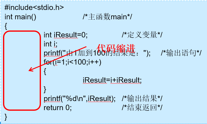

代码缩进
代码缩进统一为4个字符。不采用空格,而用<Tab>键制表位。

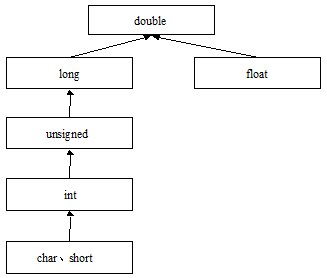

混合运算
不同类型之间可以进行混合运算,例如10+'a'-1.5+3.2*6。
在进行这样的计算时,不同类型的数据要先转化成同一类型,然后进行运算。转化的方式如图所示。
