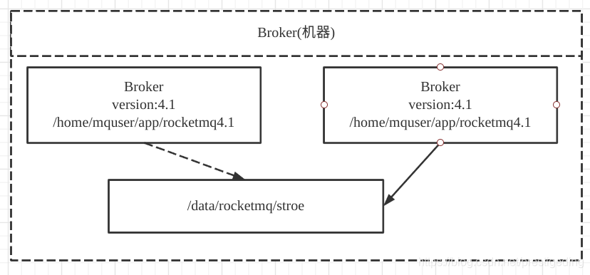

能否直接升级Broker端代码,但高版本的Broker直接使用低版本的Broker存储目录,即直接升级软件,其示例图如下:
核心思想是先停止老版本的Broker,然后使用新版本启动Broker,但使用旧的配置文件。

由于没有空闲资源,本次要使用的升级方式是直接升级软件,但新老版本共用存储目录,基于RocketMQ的消息存储协议,从4.0.0版本之后就一直没有变化,其验证的关键点如下:
  • 4.8.0版本是否可以直接使用4.1.0生成的存储文件(commitlog等文件)
  • 4.1.0版本是否可以直接使用4.8.0生成的存储文件
为什么需要验证4.1.0版本能兼容4.8.0呢?因为如果升级失败,需要回滚,如果4.1.0版本不能兼容4.8.0的话,会让你没有退路,这在架构设计中是绝对不允许的。
经过验证发现,存储文件是相互兼容的。
