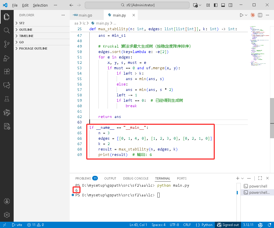

Python完整代码如下:
# -*-coding:utf-8-*-
import math
class UnionFind:
    def __init__(self, n: int):
        self.fa = list(range(n))  # 代表元
        self.cc = n               # 连通块个数
    def find(self, x: int) -> int:
        """返回 x 所在集合的代表元,同时做路径压缩"""
        if self.fa[x] != x:
            self.fa[x] = self.find(self.fa[x])
        return self.fa[x]
    def merge(self, from_: int, to: int) -> bool:
        """把 from 所在集合合并到 to 所在集合中,返回是否合并成功"""
        x, y = self.find(from_), self.find(to)
        if x == y:
            return False
        self.fa[x] = y
        self.cc -= 1
        return True
def max_stability(n: int, edges: list[list[int]], k: int) -> int:
    uf = UnionFind(n)
    all_uf = UnionFind(n)
    min_s1 = math.inf
    # 处理必选边
    for e in edges:
        x, y, s, must = e
        if must > 0:
            if not uf.merge(x, y):  # 必选边成环
                return -1
            min_s1 = min(min_s1, s)
        all_uf.merge(x, y)
    # 检查图的连通性
    if all_uf.cc > 1:
        return -1
    left = uf.cc - 1  # 还需连接的连通块数
    if left == 0:      # 只需选必选边
        return min_s1
    ans = min_s1
    # Kruskal 算法求最大生成树(按稳定度降序排序)
    edges.sort(key=lambda e: -e[2])
    for e in edges:
        x, y, s, must = e
        if must == 0 and uf.merge(x, y):
            if left > k:
                ans = min(ans, s)
            else:
                ans = min(ans, s * 2)
            left -= 1
            if left == 0:  # 已经得到生成树
                break
    return ans
if __name__ == "__main__":
    n = 3
    edges = [[0, 1, 4, 0], [1, 2, 3, 0], [0, 2, 1, 0]]
    k = 2
    result = max_stability(n, edges, k)
    print(result)  # 输出: 6

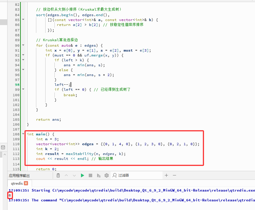

C++完整代码如下:
#include <iostream>
#include <vector>
#include <algorithm>
#include <climits>
using namespace std;
class UnionFind {
private:
    vector<int> fa; // 代表元
    int cc;         // 连通块个数
public:
    // 构造函数,初始化n个独立集合
    UnionFind(int n) : cc(n) {
        fa.resize(n);
        // 一开始有 n 个集合 {0}, {1}, ..., {n-1}
        // 集合 i 的代表元是自己
        for (int i = 0; i < n; i++) {
            fa[i] = i;
    // 返回 x 所在集合的代表元
    // 同时做路径压缩,把 x 所在集合中的所有元素的 fa 都改成代表元
    int find(int x) {
        // 如果 fa[x] == x,则表示 x 是代表元
        if (fa[x] != x) {
            fa[x] = find(fa[x]); // fa 改成代表元
        return fa[x];
    // 把 from 所在集合合并到 to 所在集合中
    // 返回是否合并成功
    bool merge(int from, int to) {
        int x = find(from);
        int y = find(to);
        if (x == y) { // from 和 to 在同一个集合,不做合并
            return false;
        fa[x] = y; // 合并集合。修改后就可以认为 from 和 to 在同一个集合了
        cc--;      // 成功合并,连通块个数减一
        return true;
    // 获取连通块个数
    int getCC() const {
        return cc;
int maxStability(int n, vector<vector<int>>& edges, int k) {
    UnionFind uf(n);
    UnionFind allUf(n);
    int minS1 = INT_MAX;
    // 处理必选边
    for (const auto& e : edges) {
        int x = e[0], y = e[1], s = e[2], must = e[3];
        if (must > 0) {
            if (!uf.merge(x, y)) { // 必选边成环
                return -1;
            minS1 = min(minS1, s);
        allUf.merge(x, y);
    // 检查图的连通性
    if (allUf.getCC() > 1) { // 图不连通
        return -1;
    // 计算还需选择的边数
    int left = uf.getCC() - 1;
    if (left == 0) { // 只需选必选边
        return minS1;
    int ans = minS1;
    // 按边权从大到小排序(Kruskal求最大生成树)
    sort(edges.begin(), edges.end(),
         [](const vector<int>& a, const vector<int>& b) {
             return a[2] > b[2]; // 按稳定性值降序排序
    // Kruskal算法选择边
        if (must == 0 && uf.merge(x, y)) {
            if (left > k) {
                ans = min(ans, s);
            } else {
                ans = min(ans, s * 2);
            left--;
            if (left == 0) { // 已经得到生成树了
                break;
    return ans;
int main() {
    int n = 3;
    vector<vector<int>> edges = {{0, 1, 4, 0}, {1, 2, 3, 0}, {0, 2, 1, 0}};
    int k = 2;
    int result = maxStability(n, edges, k);
    cout << result << endl; // 输出结果
    return 0;
