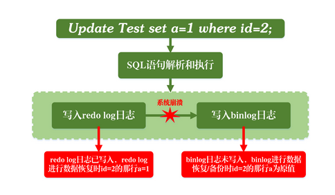

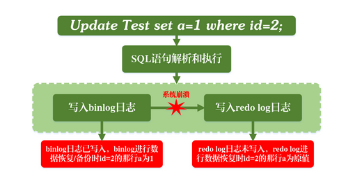

如果不用两阶段提交,要么就是先写完redo log再写binlog,或者采用反过来的顺序。我们看看这两种方式会有什么问题。
仍然用前面的update语句来做例子。假设当前ID=2的行,字段c的值是0,再假设执行update语句过程中在写完第一个日志后,第二个日志还没有写完期间发生了crash,会出现什么情况呢?
- 先写redo log后写binlog。假设在redo log写完,binlog还没有写完的时候,MySQL进程异常重启。由于我们前面说过的,redo log写完之后,系统即使崩溃,仍然能够把数据恢复回来,所以恢复后这一行c的值是1。
但是由于binlog没写完就crash了,这时候binlog里面就没有记录这个语句。因此,之后备份日志的时候,存起来的binlog里面就没有这条语句。
然后你会发现,如果需要用这个binlog来恢复临时库的话,由于这个语句的binlog丢失,这个临时库就会少了这一次更新,恢复出来的这一行c的值就是0,与原库的值不同。
- 先写binlog后写redo log。如果在binlog写完之后crash,由于redo log还没写,崩溃恢复以后这个事务无效,所以这一行c的值是0。但是binlog里面已经记录了“把c从0改成1”这个日志。所以,在之后用binlog来恢复的时候就多了一个事务出来,恢复出来的这一行c的值就是1,与原库的值不同。
可以看到,如果不使用“两阶段提交”,那么数据库的状态就有可能和用它的日志恢复出来的库的状态不一致。
