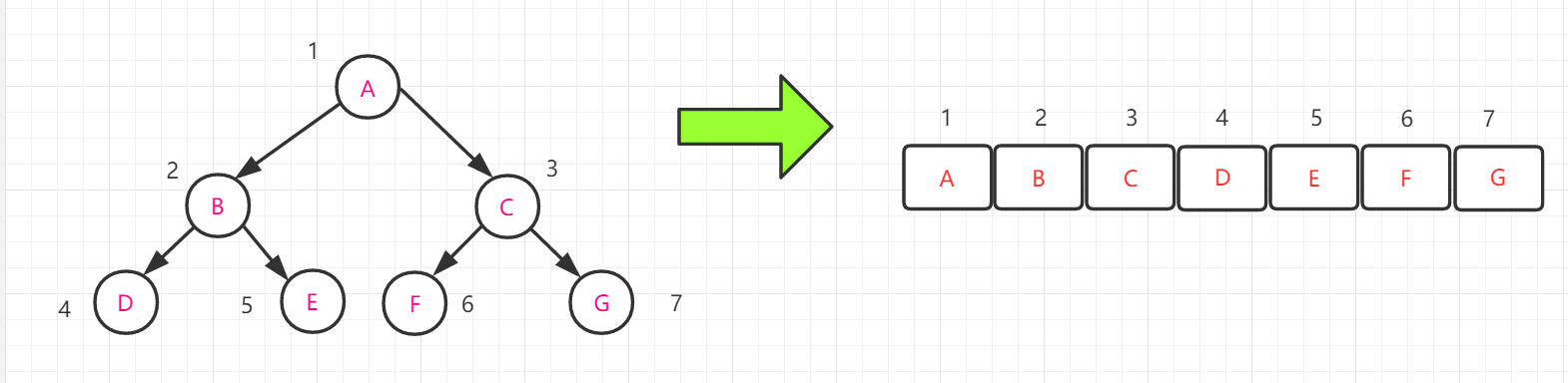

1).顺序存储结构
顺序存储结构可以用一维数组来实现,如下图:

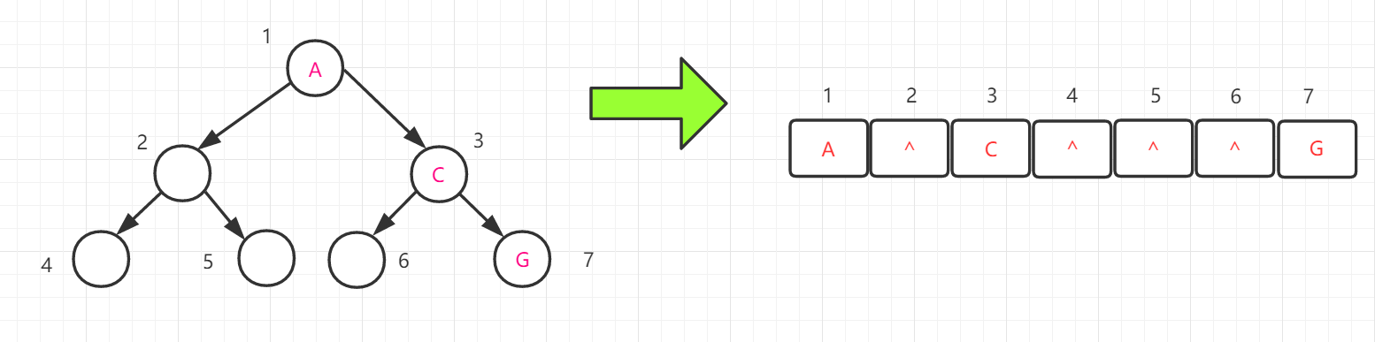

可以看出,当二叉树为完全二叉树时,这种存储结构很方便,而且不浪费空间,但是对于一般的二叉树,必须用“虚结点”将其补成一个完整的完全二叉树来存储,这就造成了空间浪费,如下图:
因此,顺序存储一般适用于完全二叉树,既然顺序存储不能满足对二叉树的存储需求,那么可以使用链式存储,如下图。

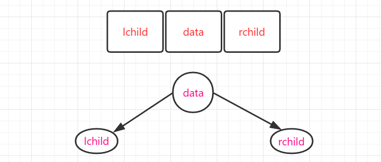

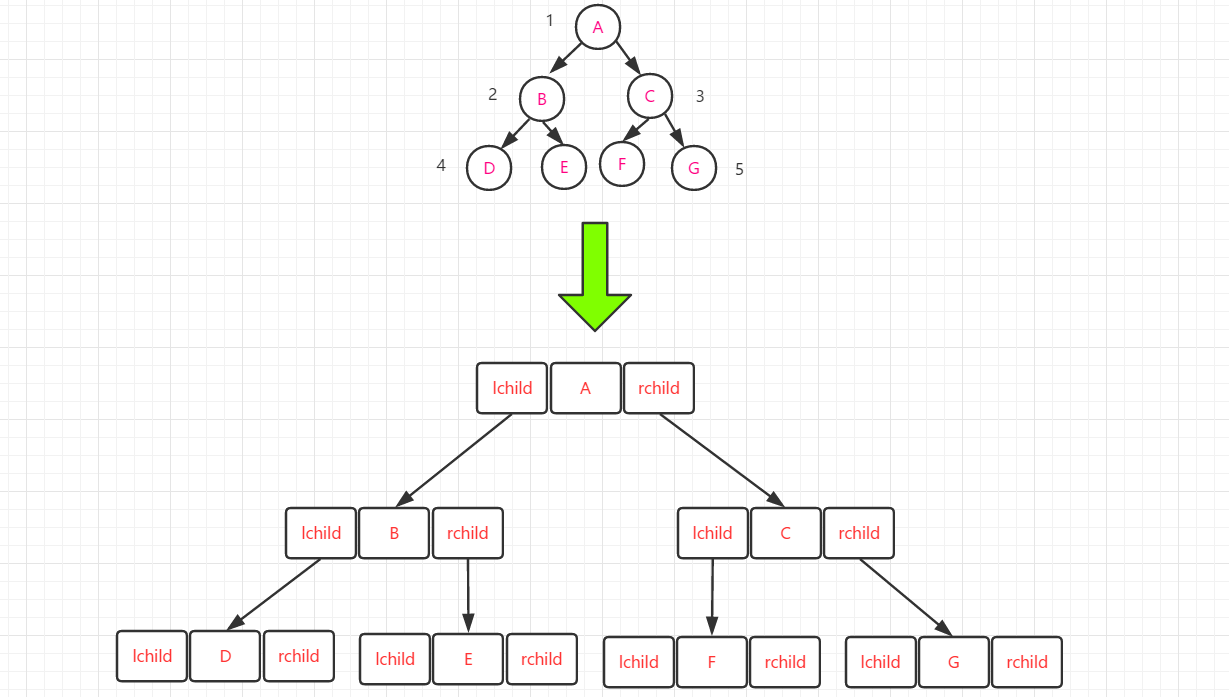

2).链式存储结构
对于任意二叉树,每个结点只有一个双亲结点(根除外),最多有两个孩子,便可以设计成上图所示结构:【lchind data rchild】。该二叉树实现方式又称为二叉链表。
3).结点代码实现
二叉链表结点结构代码实现如下:
typedef struct Node
{ DataType data; struct Node * LChild; struct Node * RChild;
}BiTNode,*BiTree;

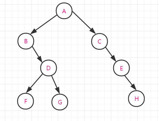

下面再出一个练练手:
试着写一写是不是和下面的答案一样呢,如果一样,说明你学会了!
前序遍历:A B D F G C E H
中序遍历:B F D G A C E H
后序遍历:F G D B H E C A
