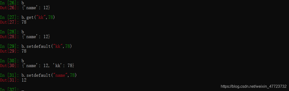

7.对于字典里面有一个get(x,y)。这个东西容易忘记,我们这样理解,比如当我们获取这个字典的时候,我们通过x这个键来输出它的值,但是我们在这个序列里面没有发现X这个键的时候,他就会自动创建一个X键,然后对应的把后面的值传给作为X的值,如果后者不成立,那么参数Y也就是一个无用的。
注意这里的get()方法知识获取字典里面的值,但是没有改变字典的值,如果我们想要字典里面没有这个键的话,就自动创建一个,并更新字典里面的数值,就需要用到setdefault(x,y)这个方法,它和get的解释一样,都是获取值。

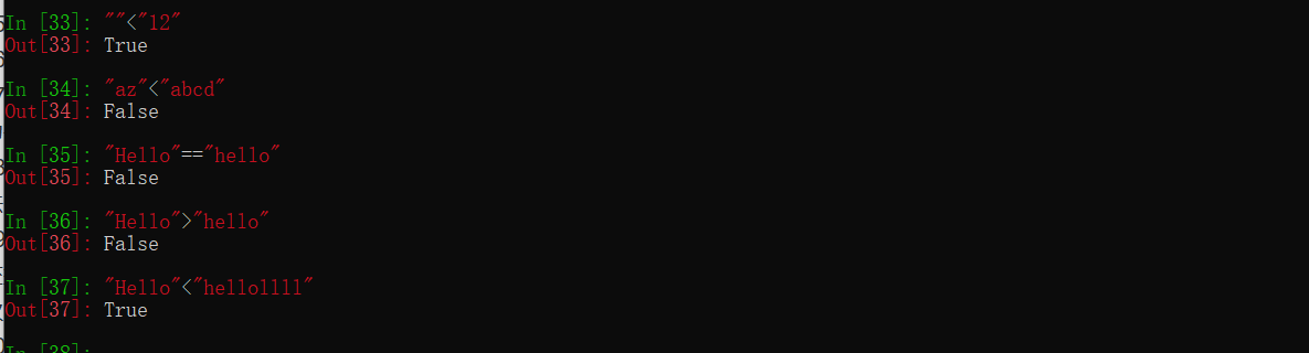

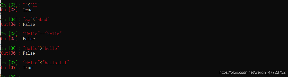

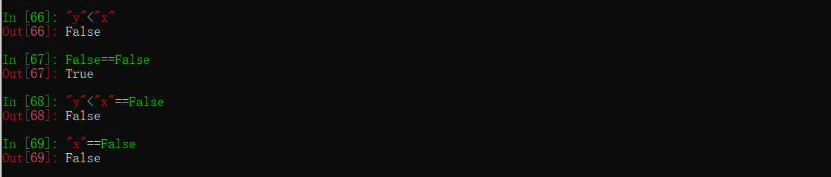

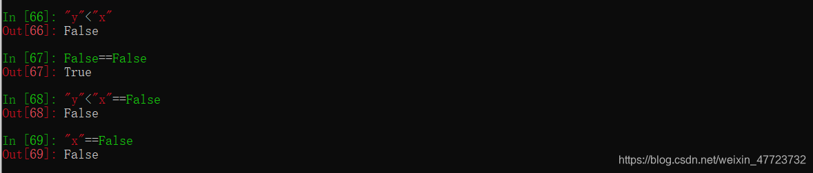

23. 对于布尔值的系列运算我们,需要掌握,我们直接看几张图片吧!
24. 在这里插入图片描述
我总结了一个规律,对于同类字符串,我们需要比较它的结尾字母是否比较大,而不是看他的个数,如果都是同类那么就比较它的长度。

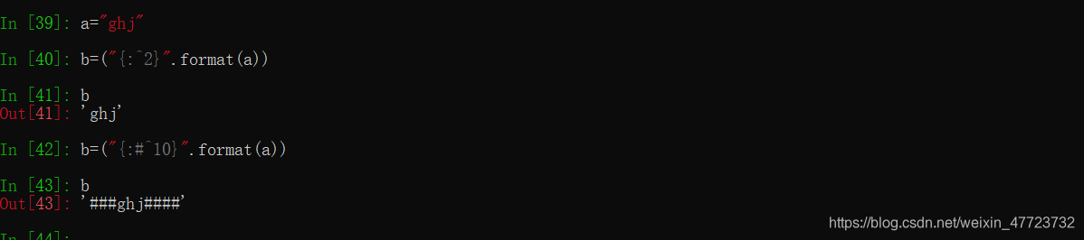

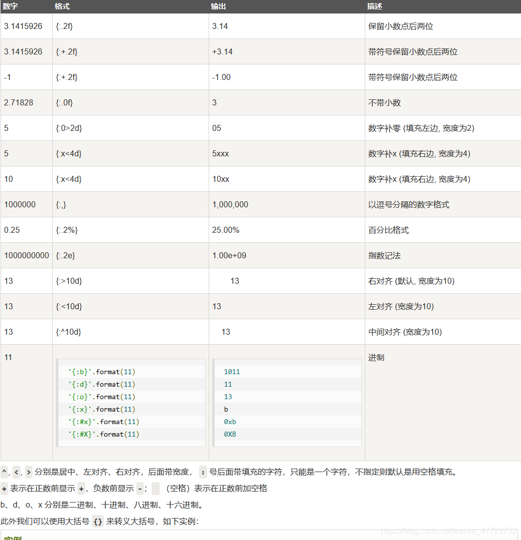

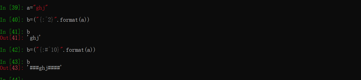

27.在format这个格式化字符打印的函数后面,我们需要了解很多
比如这里的"{0:^4}:{0:!<9}"它的意思就是前面居中对齐,如果字符没有超过4的话就按照空格填充,然后第二个是左对齐,如果字符小于9 ,那么少的那部分就按照!来填充
如果9后面有一个小数点,那么后面那个数字的含义就是只能取到多少位的字符串!!!!
