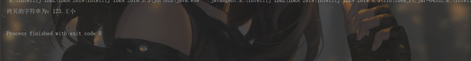

getChars() 方法
getChars() 方法将字符从字符串复制到目标字符数组。
public void getChars(int srcBegin, int srcEnd, char[] dst, int dstBegin)
- 1
srcBegin -- 字符串中要复制的第一个字符的索引。
srcEnd -- 字符串中要复制的最后一个字符之后的索引。
dst -- 目标数组。
dstBegin -- 目标数组中的起始偏移量。
- 1
- 2
- 3
- 4
- 5
- 6
- 7
我们看看代码演示
package 字符串;
public class 字符串复制 { public static void main(String args[]) { String Str1 = new String("王小王.123.王小王123456789"); char[] Str2 = new char[6]; try { Str1.getChars(4, 10, Str2, 0); System.out.print("拷贝的字符串为:" ); System.out.println(Str2 ); } catch( Exception ex) { System.out.println("触发异常..."); } }
- 1
- 2
- 3
- 4
- 5
- 6
- 7
- 8
- 9
- 10
- 11
- 12
- 13
- 14
- 15
- 16
- 17
这里其实就是一个简单的复制,首先是初始索引,最后的索引,注意这个和之前的一个字符串偏移是不一样的,那个是返回多少个字符copyValueOf() 方法

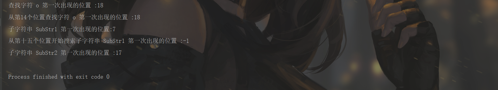

** indexOf() 方法**
这个方法和我们的Python返回索引位置不相上下
public int indexOf(int ch): 返回指定字符在字符串中第一次出现处的索引,如果此字符串中没有这样的字符,则返回 -1。
public int indexOf(int ch, int fromIndex): 返回从 fromIndex 位置开始查找指定字符在字符串中第一次出现处的索引,如果此字符串中没有这样的字符,则返回 -1。
int indexOf(String str): 返回指定字符在字符串中第一次出现处的索引,如果此字符串中没有这样的字符,则返回 -1。
int indexOf(String str, int fromIndex): 返回从 fromIndex 位置开始查找指定字符在字符串中第一次出现处的索引,如果此字符串中没有这样的字符,则返回 -1。
- 1
- 2
- 3
- 4
- 5
- 6
- 7
package 字符串;
public class 返回字符串索引 { public static void main(String args[]) { String Str = new String("王小王123.w0ww.sina.com.cn"); String SubStr1 = new String("w0ww"); String SubStr2 = new String("com"); System.out.print("查找字符 o 第一次出现的位置 :" ); System.out.println(Str.indexOf( 'o' )); System.out.print("从第14个位置查找字符 o 第一次出现的位置 :" ); System.out.println(Str.indexOf( 'o', 14 )); System.out.print("子字符串 SubStr1 第一次出现的位置:" ); System.out.println( Str.indexOf( SubStr1 )); System.out.print("从第十五个位置开始搜索子字符串 SubStr1 第一次出现的位置 :" ); System.out.println( Str.indexOf( SubStr1, 15 )); System.out.print("子字符串 SubStr2 第一次出现的位置 :" ); System.out.println(Str.indexOf( SubStr2 )); }
- 1
- 2
- 3
- 4
- 5
- 6
- 7
- 8
- 9
- 10
- 11
- 12
- 13
- 14
- 15
- 16
- 17
- 18
- 19
- 20
- 21
这个里面解释比较详细了,我这里就不多余解释,反正就是需要注意的是第一个是查找的字符,第二个是开始的位置。我建议仔细看看代码和演示效果。
lastIndexOf() 方法
这个方法和上面的一样的,知识要求的是从多少位置,返回最后一个出现该字符的位置索引。
System.out.print("从第14个位置查找字符 o 最后出现的位置 :" ); System.out.println(Str.lastIndexOf( 'o', 14 ));

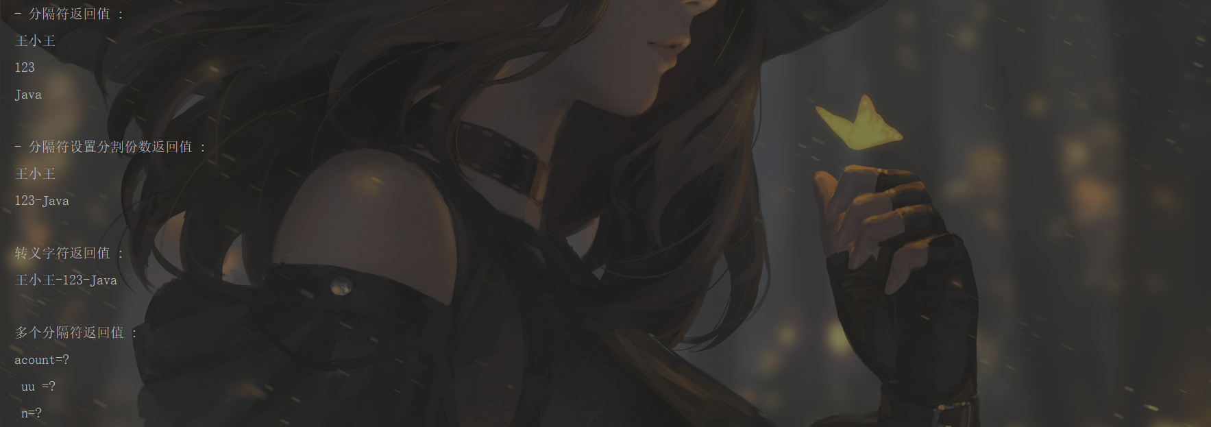

split() 方法
split() 方法根据匹配给定的正则表达式来拆分字符串。
注意: . 、 $、 | 和 * 等转义字符,必须得加 \。
注意:多个分隔符,可以用 | 作为连字符。
public String[] split(String regex, int limit)
- 1
这个和我们的Python语法一样的
package 字符串;
public class 字符串分割 { public static void main(String args[]) { String str = new String("王小王-123-Java"); System.out.println("- 分隔符返回值 :" ); for (String retval: str.split("-")){ System.out.println(retval); } System.out.println(""); System.out.println("- 分隔符设置分割份数返回值 :" ); for (String retval: str.split("-", 2)){ System.out.println(retval); } System.out.println(""); String str2 = new String("王小王-123-Java"); System.out.println("转义字符返回值 :" ); for (String retval: str2.split("\\.", 3)){ System.out.println(retval); } System.out.println(""); String str3 = new String("acount=? and uu =? or n=?"); System.out.println("多个分隔符返回值 :" ); for (String retval: str3.split("and|or")){ System.out.println(retval); } }
- 1
- 2
- 3
- 4
- 5
- 6
- 7
- 8
- 9
- 10
- 11
- 12
- 13
- 14
- 15
- 16
- 17
- 18
- 19
- 20
- 21
- 22
- 23
- 24
- 25
- 26
- 27
- 28
- 29
- 30
- 31
- 32
- 33

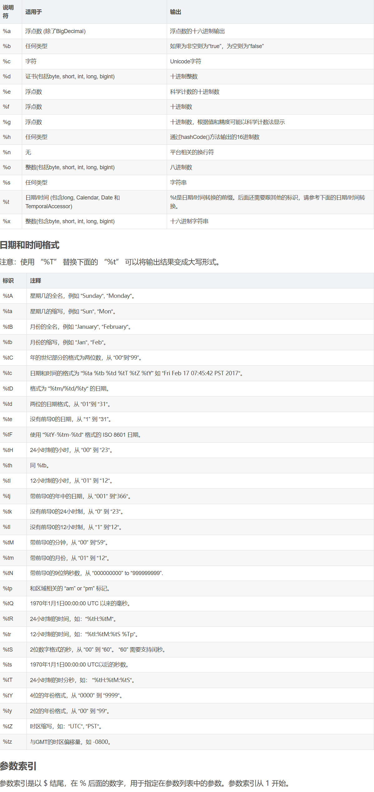

字符串格式化输出
在 Java 中格式化字符串最常用的方法就是 String.format()
如果要说和Python的不同的就是不需要加入%这个词
package 字符串;
public class 字符串格式化输出 { public static void main(String[]args){ int i=10; String x = new String("hello java!"); System.out.println(String.format("%d+%s",i,x)); }
- 1
- 2
- 3
- 4
- 5
- 6
- 7
- 8
- 9
- 10
这个就是一个简单的格式化输出,至于如何去举一反三,你可以去看看上面的那个图片,什么样的类型需要什么样的格式化字符。

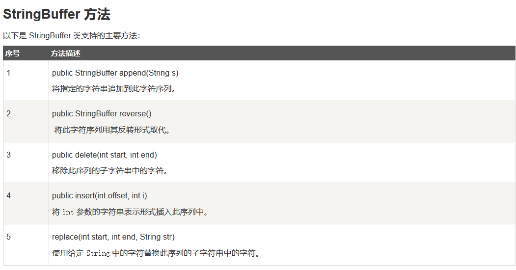

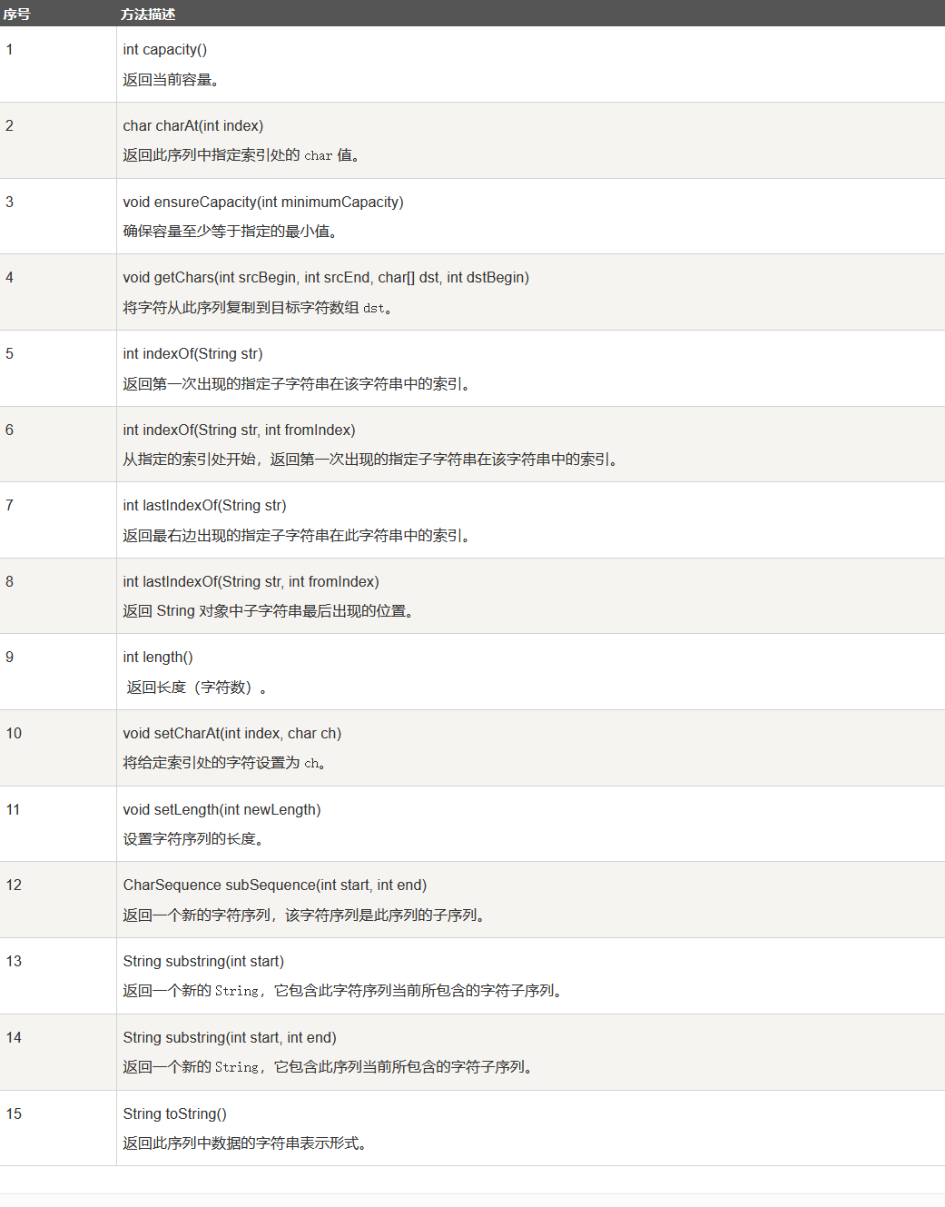

Java StringBuffer 和 StringBuilder 类
当对字符串进行修改的时候,需要使用 StringBuffer 和 StringBuilder 类。
和 String 类不同的是,StringBuffer 和 StringBuilder 类的对象能够被多次的修改,并且不产生新的未使用对象。
StringBuilder 类在 Java 5 中被提出,它和 StringBuffer 之间的最大不同在于 StringBuilder 的方法不是线程安全的(不能同步访问)。
由于 StringBuilder 相较于 StringBuffer 有速度优势,所以多数情况下建议使用 StringBuilder 类。然而在应用程序要求线程安全的情况下,则必须使用 StringBuffer 类。
package 字符串;
public class StringBuffer类 { public static void main(String args[]){ StringBuffer sBuffer = new StringBuffer("王小王:"); sBuffer.append("www"); sBuffer.append(".Baidu"); sBuffer.append(".com"); System.out.println(sBuffer); }
- 1
- 2
- 3
- 4
- 5
- 6
- 7
- 8
- 9
- 10
- 11
- 12
这一次的文章写了很久,主要是想把字符串相关的知识点介绍的全面一点,这样也有利于后面学习
