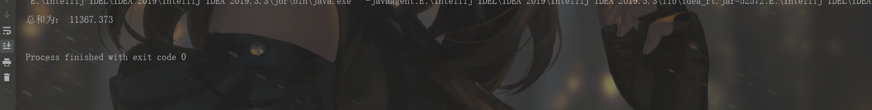

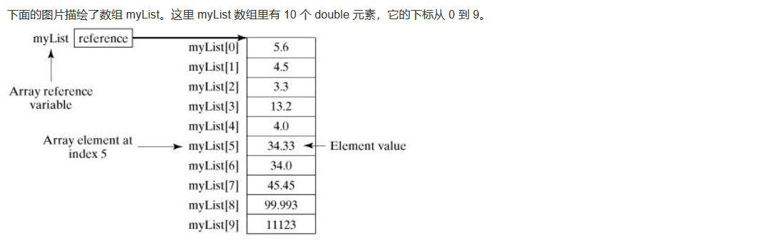

package 数组;
public class 数组原理 { public static void main(String[] args) { // 数组大小 int size = 10; // 定义数组 double[] myList = new double[size]; myList[0] = 5.6; myList[1] = 4.5; myList[2] = 3.3; myList[3] = 13.2; myList[4] = 4.0; myList[5] = 34.33; myList[6] = 34.0; myList[7] = 45.45; myList[8] = 99.993; myList[9] = 11123; // 计算所有元素的总和 double total = 0; for (int i = 0; i < size; i++) { total += myList[i]; } System.out.println("总和为: " + total); }

在这里插入图片描述在这里插入图片描述

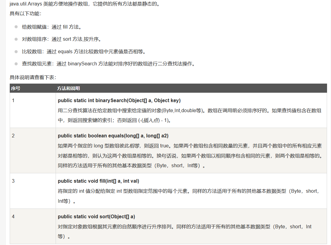

Arrays 类
反正我对于多维数组的理解就是我们要变相的把它们看做是一个行列式,[行][列],这样去理解比较的好
数组的常见操作
数组的长度,我们用length来进行操作,你还知道Python里面的长度吗(len)。
如何向数组里面面添加元素,我们利用fill方法。
Arrays.toString的作用
Arrays.toString()的作用是用来很方便地输出数组,而不用一个一个地输出数组中的元素。
这个方法是是用来将数组转换成String类型输出的,入参可以是long,float,double,int,boolean,byte,object
型的数组。
这个就解决我们之前需要利用for循环遍历的方法了!
格式: 首先要导入import java.util.Arrays;
Arrays.toString(数据名)
  • 1
非常方便!!!!!!!!!!!!!!!!!!!!!
 Arrays.fill(intArry,0,3,20);
  • 1
这个是按照序列进行添加的,从0索引开始到3索引结束,用20填充,其余的用0填充(默认)
数组在创建之后不可以修改长度,就像我们的元组一样,所以我们可以利用一些算法进行修改,但是没有特定的函数来提供修改的权限。
排序
 升序排序 Arrays.sort(a); System.out.println("排序后"+Arrays.toString(a));
  • 1
  • 2
  • 3
和我们的Python是不是一样的
复制
 int[] b=Arrays.copyOf(a,8); System.out.println("复制后"+Arrays.toString(b));
  • 1
  • 2
第一个参数是复制的内容,第二个是复制的长度
比较
 System.out.println(Arrays.equals(a,b));
  • 1
比较a b 这两个数组是否是一样的

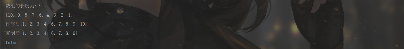

全部演示代码及效果
package 数组;
public class 数组返回值 { public static int[] reverse(int[] list) {
// 这是一个倒序功能!!!!!! int[] result = new int[list.length]; for (int i = 0, j = result.length - 1; i < list.length; i++, j--) { result[j] = list[i]; } return result; } public static void main(String[] args) { int a[]=reverse(new int []{1,2,3,4,6,7,8,9,10}); System.out.println("数组的长度为:"+a.length); System.out.println(Arrays.toString(a));
// for(int x:a){
// System.out.println(x);
// 升序排序 Arrays.sort(a); System.out.println("排序后"+Arrays.toString(a));
// 复制 int[] b=Arrays.copyOf(a,8); System.out.println("复制后"+Arrays.toString(b));
// 比较 System.out.println(Arrays.equals(a,b));
