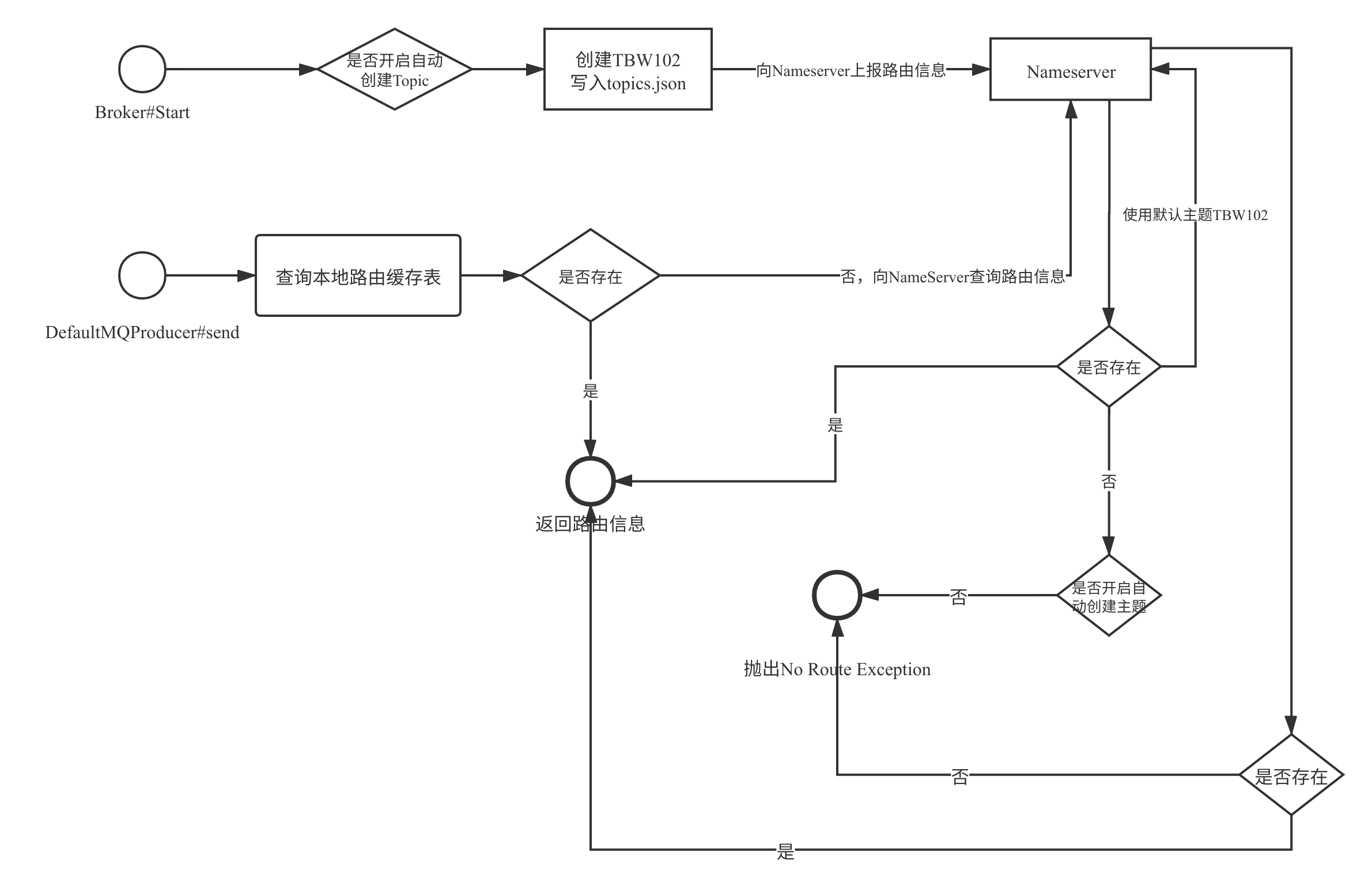

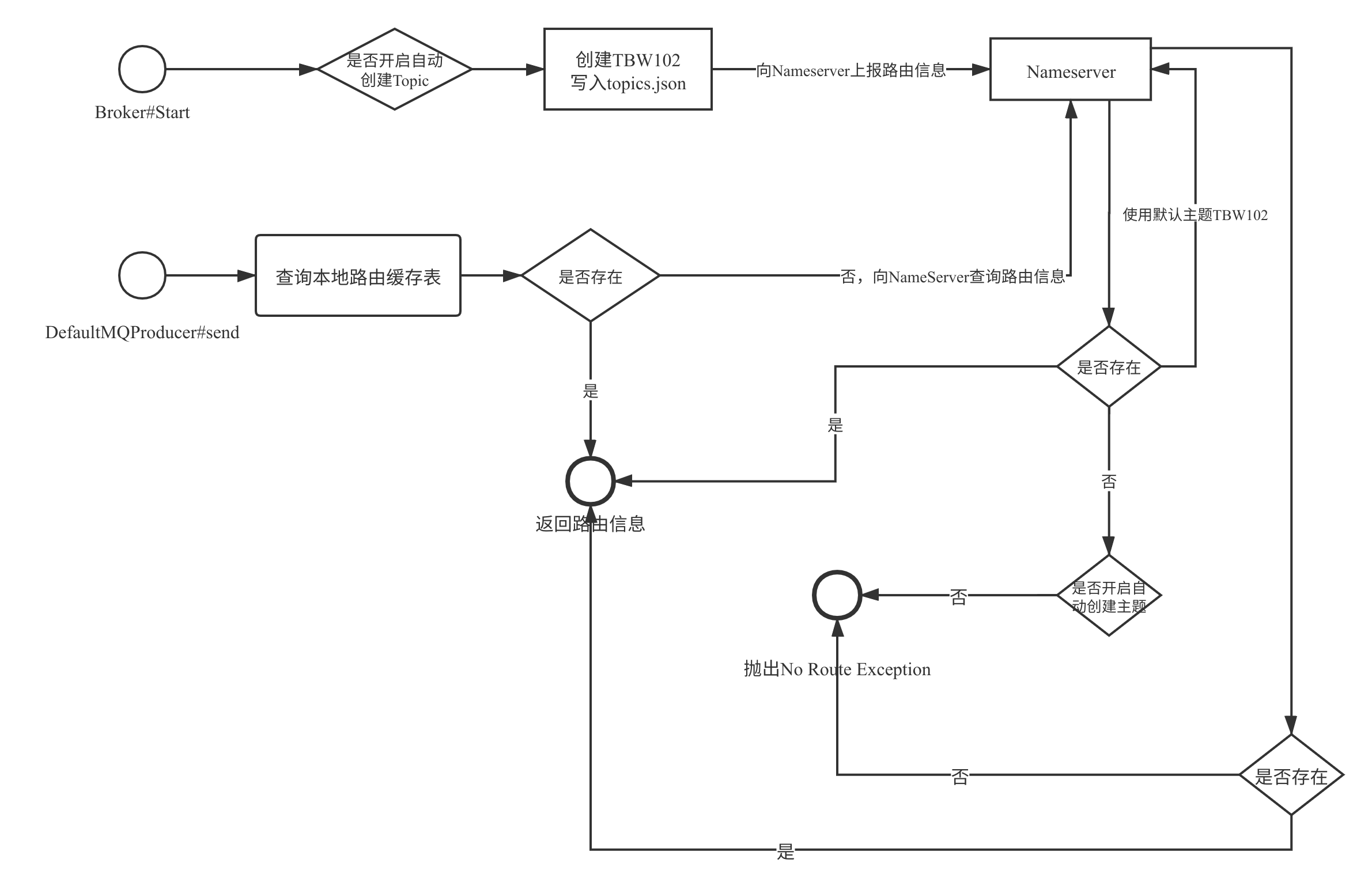

RocketMQ 的路由寻找流程如下图所示:
2
上面的核心关键点如下:
  • 如果 Broker 开启了自动创建 Topic,在启动的时候会默认创建主题 TBW102,并会随着 Broker 发送到 NameServer 的心跳包汇报给 NameServer,继而从 NameServer 查询路由信息时能返回路由信息。
  • 消息发送者在消息发送时首先会查本地缓存,如果本地缓存中存在,直接返回路由信息。
  • 如果缓存不存在,则向 NameServer 查询路由信息,如果 NameServer 存在该路由信息,就直接返回。
  • 如果 NameServer 不存在该 Topic 的路由信息,如果没有开启自动创建主题,则抛出 No route info of this topic
  • 如果开启了自动创建主题,则使用默认主题向 NameServer 查询路由信息,并使用默认 Topic 的路由信息为自己的路由信息,将不会抛出 No route info of this topic
通常情况下 No route info of this topic 这个错误一般是在刚搭建 RocketMQ、刚入门 RocketMQ 遇到的比较多。通常的排查思路如下。

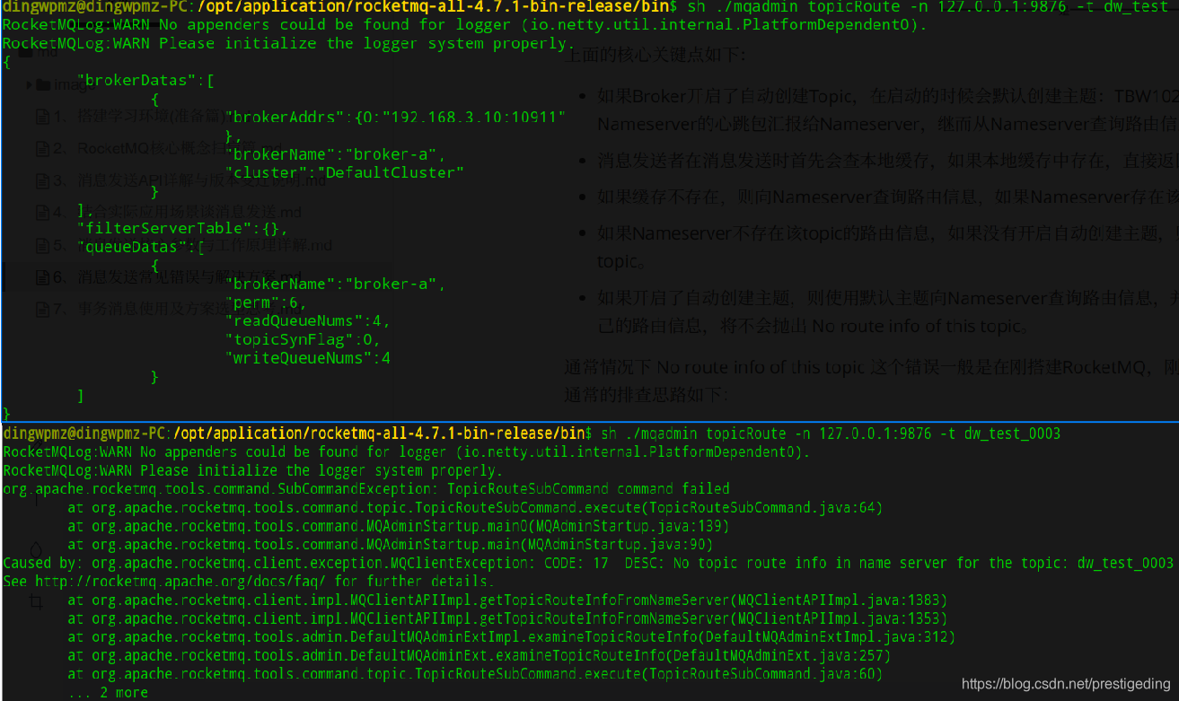

1. 可以通过 RocketMQ-Console 查询路由信息是否存在,或使用如下命令查询路由信息:
      cd ${ROCKETMQ_HOME}/bin
      sh ./mqadmin topicRoute -n 127.0.0.1:9876 -t dw_test_0003
其输出结果如下所示:
3
2. 如果通过命令无法查询到路由信息,则查看 Broker 是否开启了自动创建 Topic,参数为 autoCreateTopicEnable,该参数默认为 true。但在生产环境不建议开启。
3. 如果开启了自动创建路由信息,但还是抛出这个错误,这个时候请检查客户端(Producer)连接的 NameServer 地址是否与 Broker 中配置的 NameServer 地址是否一致。
经过上面的步骤,基本就能解决该错误。

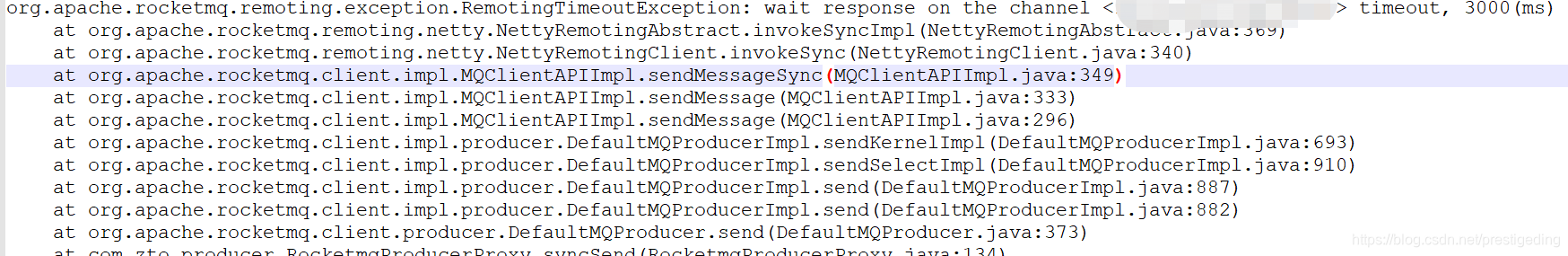

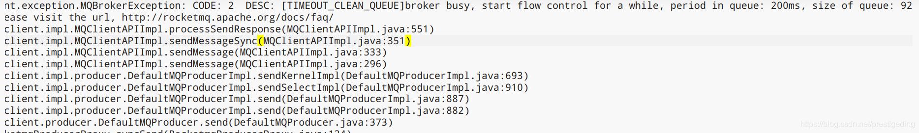

消息发送超时,通常客户端的日志如下:
4
客户端报消息发送超时,通常第一怀疑的对象是 RocketMQ 服务器,是不是 Broker 性能出现了抖动,无法抗住当前的量。

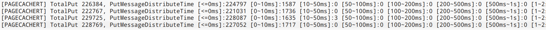

首先我们执行如下命令查看 RocketMQ 消息写入的耗时分布情况:
      cd /${USER.HOME}/logs/rocketmqlogs/
      grep -n 'PAGECACHERT' store.log | more
输出结果如下所示:
5
RocketMQ 会每一分钟打印前一分钟内消息发送的耗时情况分布,我们从这里就能窥探 RocketMQ 消息写入是否存在明细的性能瓶颈,其区间如下:
  • [<=0ms] 小于 0ms,即微妙级别的
  • [0~10ms] 小于 10ms 的个数
  • [10~50ms] 大于 10ms 小于 50ms 的个数
其他区间显示,绝大多数会落在微妙级别完成,按照笔者的经验如果 100~200ms 及以上的区间超过 20 个后,说明 Broker 确实存在一定的瓶颈,如果只是少数几个,说明这个是内存或 PageCache 的抖动,问题不大。
通常情况下超时通常与 Broker 端的处理能力关系不大,还有另外一个佐证,在 RocketMQ broker 中还存在快速失败机制,即当 Broker 收到客户端的请求后会将消息先放入队列,然后顺序执行,如果一条消息队列中等待超过 200ms 就会启动快速失败,向客户端返回 [TIMEOUT_CLEAN_QUEUE]broker busy,这个在本专栏的第 3 部分会详细介绍。
在 RocketMQ 客户端遇到网络超时,通常可以考虑一些应用本身的垃圾回收,是否由于 GC 的停顿时间导致的消息发送超时,这个我在测试环境进行压力测试时遇到过,但生产环境暂时没有遇到过,大家稍微留意一下。
在 RocketMQ 中通常遇到网络超时,通常与网络的抖动有关系,但由于我对网络不是特别擅长,故暂时无法找到直接证据,但能找到一些间接证据,例如在一个应用中同时连接了 Kafka、RocketMQ 集群,发现在出现超时的同一时间发现连接到 RocketMQ 集群内所有 Broker,连接到 Kafka 集群都出现了超时。
但出现网络超时,我们总得解决,那有什么解决方案吗?
我们对消息中间件的最低期望就是高并发低延迟,从上面的消息发送耗时分布情况也可以看出 RocketMQ 确实符合我们的期望,绝大部分请求都是在微妙级别内,故我给出的方案时,减少消息发送的超时时间,增加重试次数,并增加快速失败的最大等待时长。具体措施如下。
1. 增加 Broker 端快速失败的时长,建议为 1000,在 Broker 的配置文件中增加如下配置:
maxWaitTimeMillsInQueue=1000
主要原因是在当前的 RocketMQ 版本中,快速失败导致的错误为 system_busy,并不会触发重试,适当增大该值,尽可能避免触发该机制,详情可以参考本专栏第 3 部分内容,会重点介绍 system_busy、broker_busy。

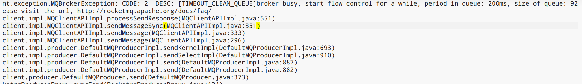

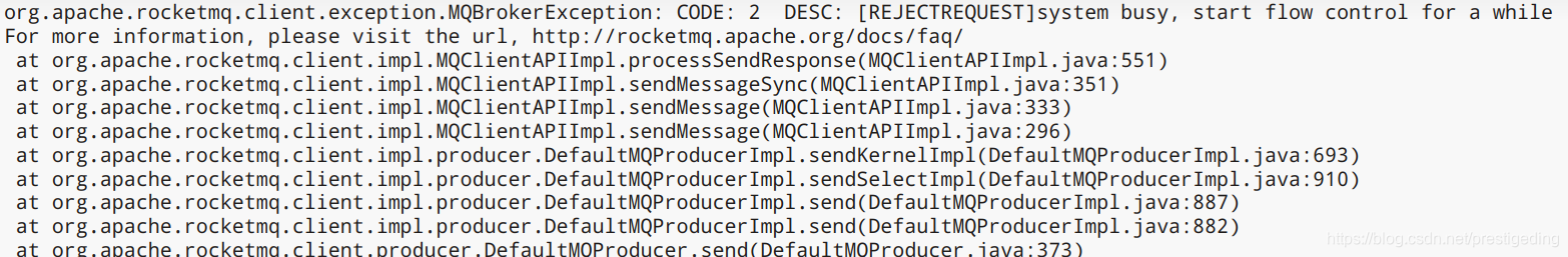

在使用 RocketMQ 中,如果 RocketMQ 集群达到 1W/tps 的压力负载水平,System busy、Broker busy 就会是大家经常会遇到的问题。例如如下图所示的异常栈。
6
7
纵观 RocketMQ 与 System busy、Broker busy 相关的错误关键字,总共包含如下 5 个:

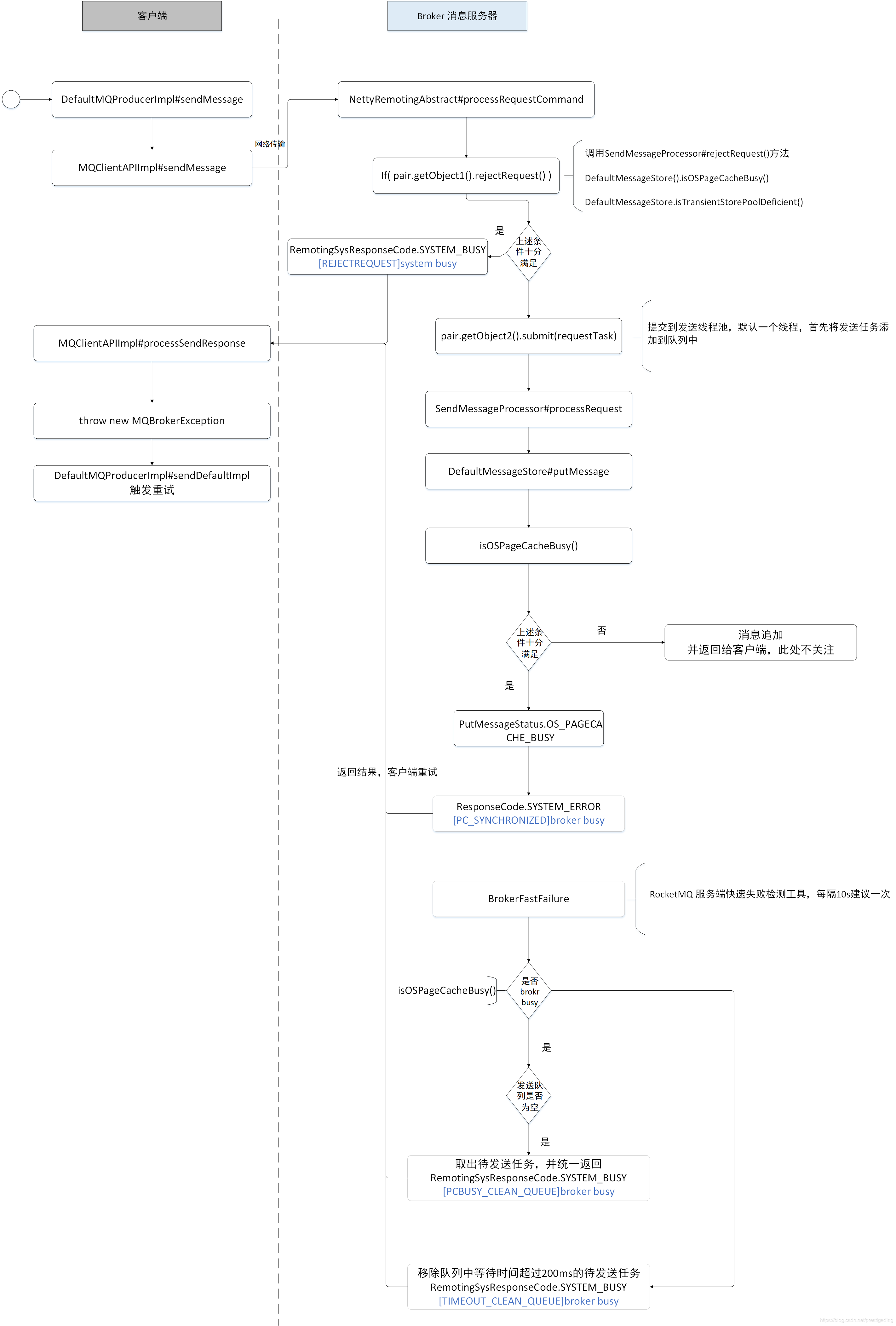

我们先用一张图来阐述一下,在消息发送的全生命周期中,分别在什么时候会抛出上述错误。
8
根据上述 5 类错误日志,其触发的原由可以归纳为如下 3 种。
1. PageCache 压力较大
其中如下三类错误属于此种情况:
      [REJECTREQUEST]system busy
      [PC_SYNCHRONIZED]broker busy
      [PCBUSY_CLEAN_QUEUE]broker busy
判断 PageCache 是否忙的依据就是,在写入消息、向内存追加消息时加锁的时间,默认的判断标准是加锁时间超过 1s,就认为是 PageCache 压力大,向客户端抛出相关的错误日志。
2. 发送线程池挤压的拒绝策略
在 RocketMQ 中处理消息发送的,是一个只有一个线程的线程池,内部会维护一个有界队列,默认长度为 1W。如果当前队列中挤压的数量超过 1w,执行线程池的拒绝策略,从而抛出 [too many requests and system thread pool busy] 错误。
3. Broker 端快速失败
默认情况下 Broker 端开启了快速失败机制,就是在 Broker 端还未发生 PageCache 繁忙(加锁超过 1s)的情况,但存在一些请求在消息发送队列中等待 200ms 的情况,RocketMQ 会不再继续排队,直接向客户端返回 System busy,但由于 RocketMQ 客户端目前对该错误没有进行重试处理,所以在解决这类问题的时候需要额外处理。

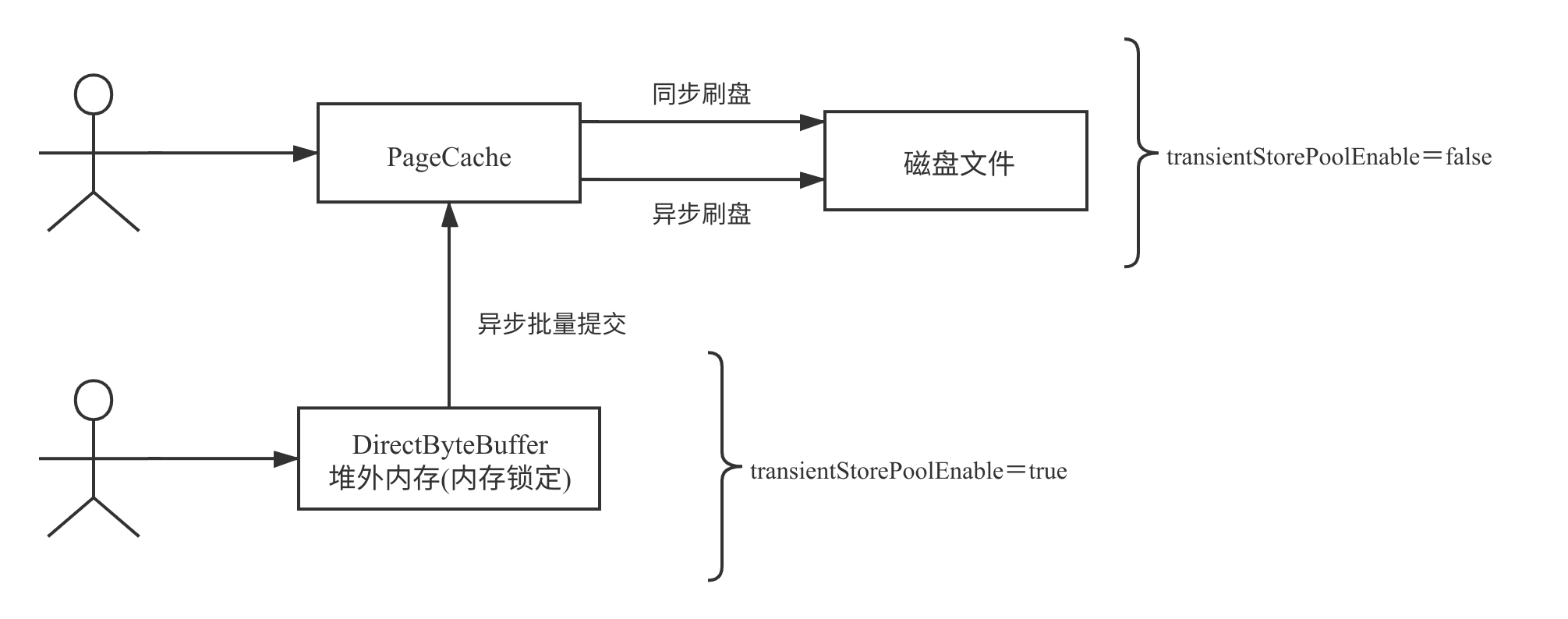

1. transientStorePoolEnable
开启 transientStorePoolEnable 机制,即在 Broker 中配置文件中增加如下配置:
transientStorePoolEnable=true
transientStorePoolEnable 的原理如下图所示:
9
引入 transientStorePoolEnable 能缓解 PageCache 的压力背后关键如下:
  • 消息先写入到堆外内存中,该内存由于启用了内存锁定机制,故消息的写入是接近直接操作内存,性能可以得到保证。
  • 消息进入到堆外内存后,后台会启动一个线程,一批一批将消息提交到 PageCache,即写消息时对 PageCache 的写操作由单条写入变成了批量写入,降低了对 PageCache 的压力。
引入 transientStorePoolEnable 会增加数据丢失的可能性,如果 Broker JVM 进程异常退出,提交到 PageCache 中的消息是不会丢失的,但存在堆外内存(DirectByteBuffer)中但还未提交到 PageCache 中的这部分消息,将会丢失。但通常情况下,RocketMQ 进程退出的可能性不大,通常情况下,如果启用了 transientStorePoolEnable,消息发送端需要有重新推送机制(补偿思想)。

TIMEOUT_CLEAN_QUEUE 解决方案
由于如果出现 TIMEOUT_CLEAN_QUEUE 的错误,客户端暂时不会对其进行重试,故现阶段的建议是适当增加快速失败的判断标准,即在 Broker 的配置文件中增加如下配置:
      #该值默认为 200,表示 200ms
      waitTimeMillsInSendQueue=1000
