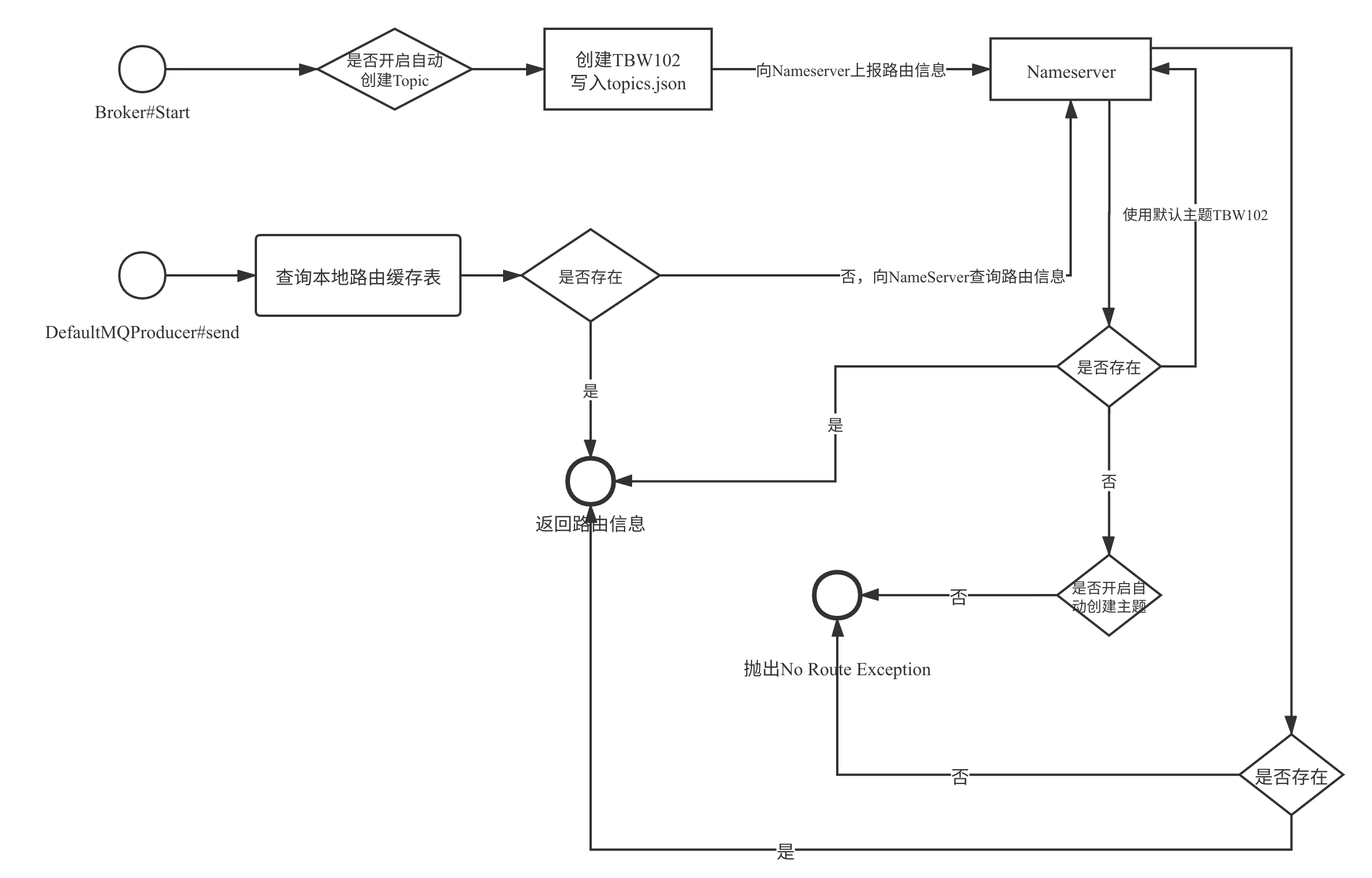

RocketMQ的路由寻找流程如下图所示:
在这里插入图片描述上面的核心关键点如下:
  • 如果Broker开启了自动创建Topic,在启动的时候会默认创建主题:TBW102,并会随着Broker发送到Nameserver的心跳包汇报给Nameserver,继而从Nameserver查询路由信息时能返回路由信息。
  • 消息发送者在消息发送时首先会查本地缓存,如果本地缓存中存在,直接返回路由信息。
  • 如果缓存不存在,则向Nameserver查询路由信息,如果Nameserver存在该路由信息,就直接返回。
  • 如果Nameserver不存在该topic的路由信息,如果没有开启自动创建主题,则抛出 No route info of this topic。
  • 如果开启了自动创建主题,则使用默认主题向Nameserver查询路由信息,并使用默认Topic的路由信息为自己的路由信息,将不会抛出 No route info of this topic。

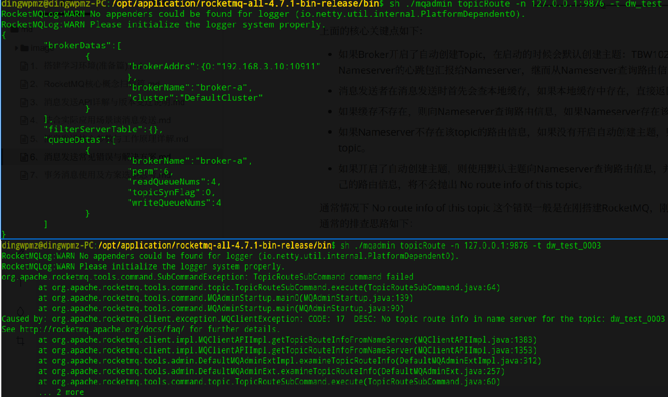

通常情况下 No route info of this topic 这个错误一般是在刚搭建RocketMQ,刚入门 RocketMQ遇到的比较多,通常的排查思路如下:
  • 可以通过rocketmq-console查询路由信息是否存在,或使用如下命令查询路由信息:
    cd ${ROCKETMQ_HOME}/bin
    sh ./mqadmin topicRoute -n 127.0.0.1:9876 -t dw_test_0003
    • 1
    • 2
    其输出结果如下所示:
  • 如果通过命令无法查询到路由信息,则查看Broker是否开启了自动创建topic,参数为:autoCreateTopicEnable,该参数默认为true。但在生产环境不建议开启。
  • 如果开启了自动创建路由信息,但还是抛出这个错误,这个时候请检查客户端(Producer)连接的Nameserver地址是否与Broker中配置的nameserver地址是否一致。
经过上面的步骤,基本就能解决该错误。

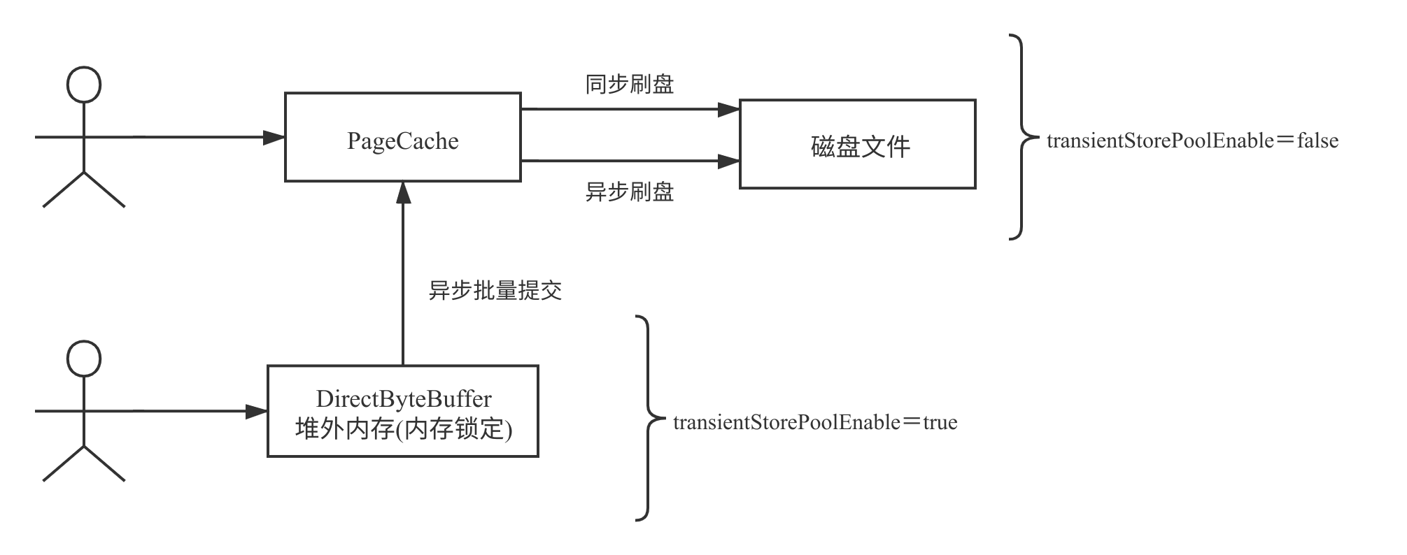

  • transientStorePoolEnable
    开启transientStorePoolEnable机制,即在broker中配置文件中增加如下配置:
    transientStorePoolEnable=true
    • 1
    transientStorePoolEnable的原理如下图所示:
引入transientStorePoolEnable能缓解pagecache的压力背后关键如下:
  • 消息先写入到堆外内存中,该内存由于启用了内存锁定机制,故消息的写入是接近直接操作内存,性能能得到保证。
  • 消息进入到堆外内存后,后台会启动一个线程,一批一批将消息提交到pagecache,即写消息时对pagecache的写操作由单条写入变成了批量写入,降低了对pagecache的压力。
    引入transientStorePoolEnable会增加数据丢失的可能性,如果Broker JVM进程异常退出,提交到PageCache中的消息是不会丢失的,但存在堆外内存(DirectByteBuffer)中但还未提交到PageCache中的这部分消息,将会丢失。但通常情况下,RocketMQ进程退出的可能性不大,通常情况下,如果启用了transientStorePoolEnable,消息发送端需要有重新推送机制(补偿思想)。
  • 扩容
    如果在开启了transientStorePoolEnable后,还会出现pagecache级别的繁忙,那需要集群进行扩容,或者对集群中的topic进行拆分,即将一部分topic迁移到其他集群中,降低集群的负载。
