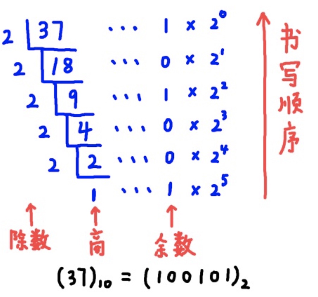

2. 十进制转换为二进制
- 常规方法:
将一个十进制数转换为一个二进制数的过程其实就是一个不断算除法和记录余数的过程,既然是转换为二进制,那么我们的除数就是2,具体过程如下:
10进制数:37 -> 二进制结果:100101
