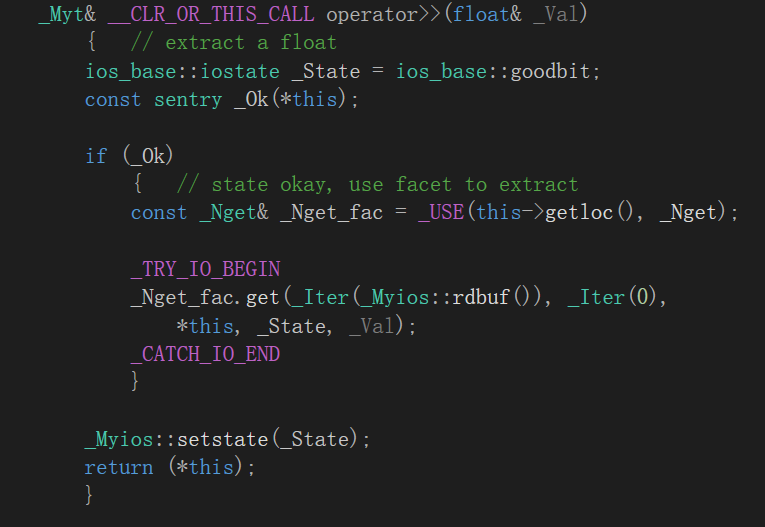

cin是C++的标准输入流对象,主要用于从标准输入读取数据,无论字符型,浮点型,还是整数形变量,我们只需要cin>>变量名称;即可完成各类数据读取数据。说到这里就不得不提到C语言中的标准输入函数scanf(),对于刚学习C++的萌新,一定会惊艳到相对于scanf函数,cin带来的便捷,scanf每次想要读取数据,必须指定数据类型,这显然显的有些繁琐。那么,为什么单靠一个cin>>变量名称,即可确定数据类型并读取数据,这其中的奥秘被隐藏在这个>>运算符之中,这个运算符叫做流提取符,其实cin>>的原型是cin.operator >>(),这又是一种被称为运算符重载的新技术,我们可以查看cin.operator >>的定义,它存在于istream头文件中,里面为>>符号定义了各种数据的处理方法,给大家看几个:

细心的读者也许注意到了上述图片中的>>是具有返回值的,也许也遇到while(std::cin >> value)这样的语句,有很多人误以为cin会返回值,其实不然,cin是类对象,对象应该是不具备返回值的,没错,这个返回值是由操作符>>返回的。
