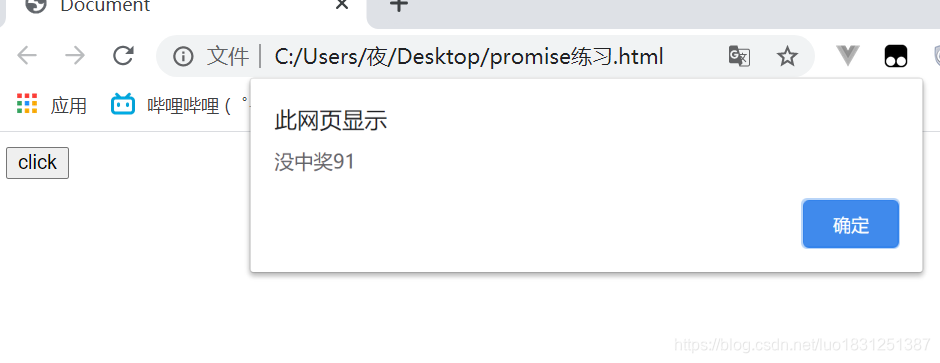

假如要在上面输出结果后加上选中的号码:
因为.then()里并不能直接获得 n,所以在resolve与reject里把n当结果值返回。
 // 点击事件
     btn.addEventListener('click',function(){
         // 下面是promise ,resolve表示解决,reject表示拒绝 ,都是函数类型数据。
         const p = new Promise((resolve,reject) => {
             setTimeout(()=>{
                  let n = getRandomIntInclusive(1, 100);
                  if(n<=30){
                      resolve(n); //将promise状态设为 “成功”,并把结果值n返回
                  }else{
                      reject(n); //将promise状态设为 “失败”,并把结果值n返回
             },1000)
         // 调用then方法
         // value为值的意思,reason为理由的意思,都是形参
         p.then((value)=>{
             // “成功”执行
            alert('中奖喽'+value);
         },(reason)=>{
             // “失败”执行
            alert('没中奖'+reason);
