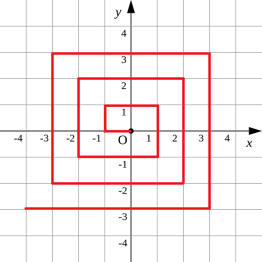

如下图所示的螺旋折线经过平面上所有整点恰好一次。
对于整点 (X,Y),我们定义它到原点的距离 dis(X,Y) 是从原点到 (X,Y)的螺旋折线段的长度。
例如 dis(0,1)=3,dis(−2,−1)=9
给出整点坐标 (X,Y),你能计算出 dis(X,Y)吗?

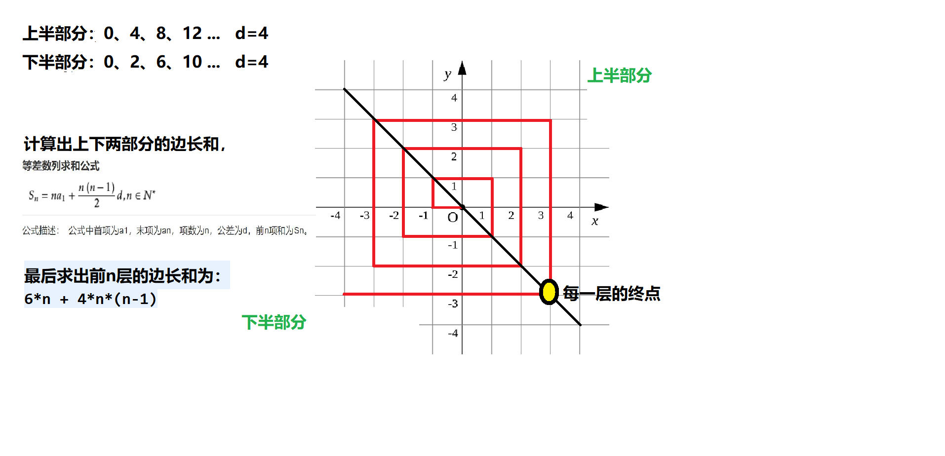

我们仔细观察这个图形其实就可以发现,它的“右上部分”和“左下部分”是相似对称的,如果我们给图形从中间画一条“\”的斜线进行平均分割,然后单独观察每一部分,其实就可以发现,每一层的边长其实就是一个等差数列,那么我们就可以定义一个顶点作为每一层折线的终点,那么我们可以根据输入的坐标,推出该坐标拥有几层正方形,该坐标距离终点相差多少,然后用完整的层数的边长总和减去相差的边长,即可得到结果。具体的解释可以看下图:

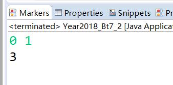

输出样例:
