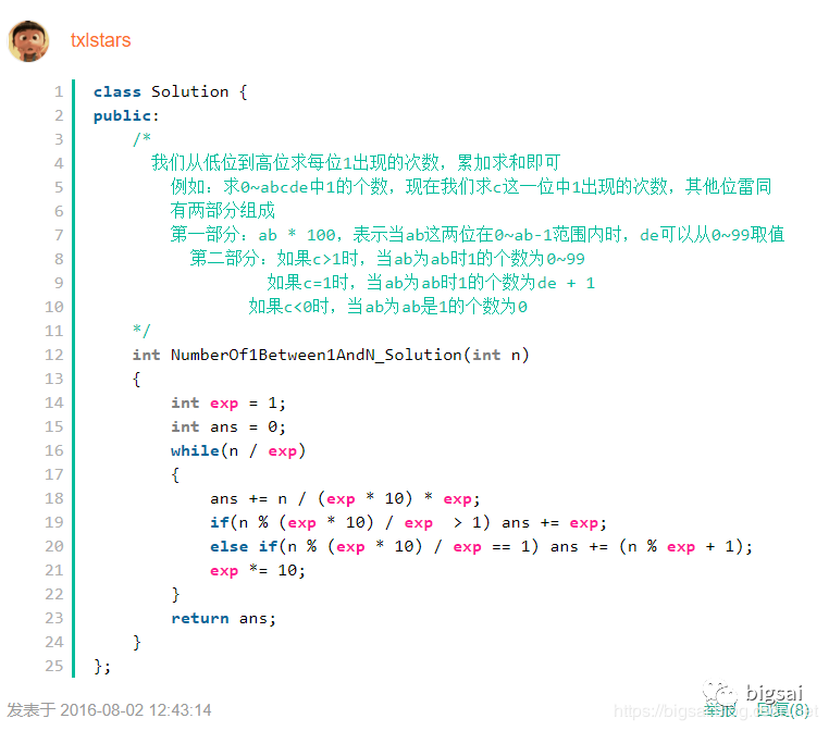

参考讨论区:
用数学方法效率更高,不过这个规律还是得经验,,,我还是有点菜当时想了一段时间总是bug。。

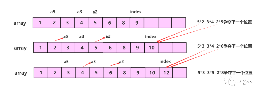

整个过程数组这个结构都被我忽略了!!!!实在hold不出来,忍不住去参考了下讨论区发现这个方法真的是太好了。其实思想还是跟我上面的很相似,只是结构用了最优结构——数组!
简单来说就是用了三个光标,a2,a3,a5.每次比较三个位置分别*2,*3,*5谁最小,然后对应光标往右移动一位。!到结束即可!
看个图就理解了:

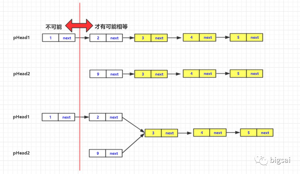

这题的吧不要用暴力匹配的O(n^2^)的方法。大家直到链表是一条直的对吧?然后一个链表节点相同也就是后面都相同是吧? 所以如果有相同节点的话那么一定从那个节点到最后都是相同的。并且肯定在短的后面才可能匹配。
至于实现方式其实还是蛮多的,比如你可以先遍历一次分别把两个长度求出来然后把长的节点往后移到相同长度,然后一个个比较就好。当然这样可能跑2次但是影响确实不大。你也可以借助外部空间然后将遍历一次的存下来。然后从后往前找到第一个不一样的那个后面就是了。 当然笔者采用上面一个方法并没有采用外部空间。

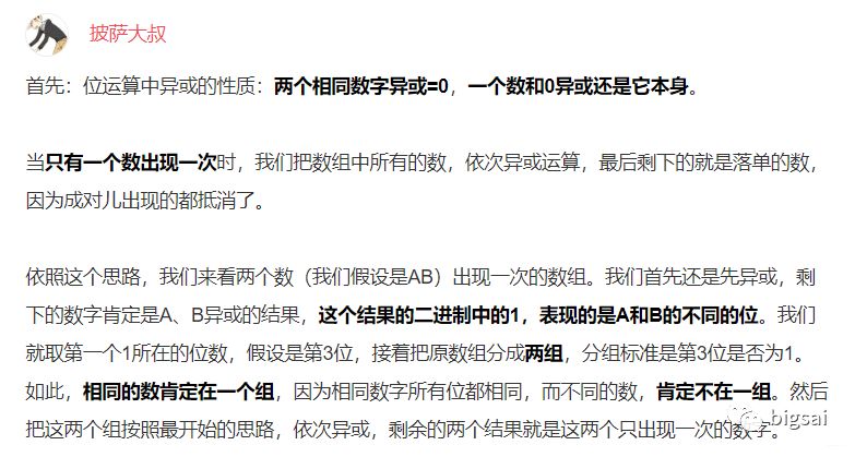

参考讨论区:
这题的讨论区很妙,用^来解决问题。至于讨论区的题解稍微解释一下:大概就是将数组一分为2份!
就是说先异或到最后得到一个数,肯定是a^b的值。这个数位位1的那个肯定就是两个位不同的。比如10100.第三位就是a和b不同的,然后我们就再次遍历所有数,用两个数进行异或,如果第三位为1xx那么和a1异或,如果为0xx那么和a2异或。就相当于把这个数逻辑一分为2.因为所有数除了这两都出现两次,所以是可以消下去的!
