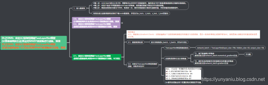

导读
          神经网络算法封装为层级结构的作用。在神经网络算法中,通过将神经网络的组成元素实现为层,可以高效地计算梯度(反向传播法)。通过比较数值微分和误差反向传播法的结果,可以确认误差反向传播法的实现是否正确(梯度确认)。

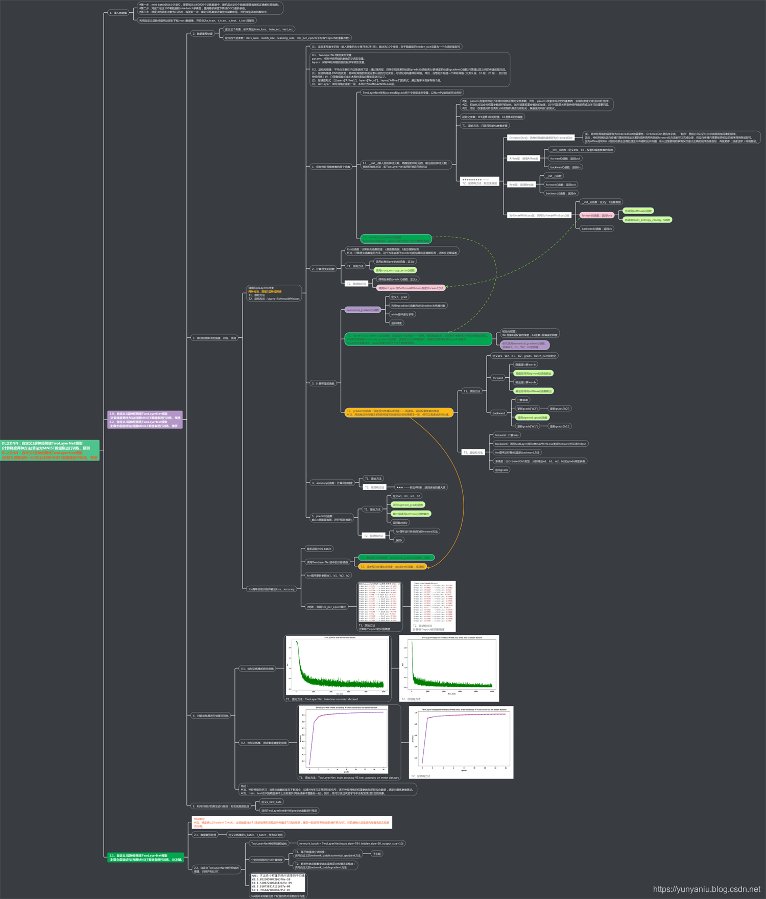

输出结果
设计思路
核心代码
代码实现过程错误记录
输出结果
设计思路
核心代码
