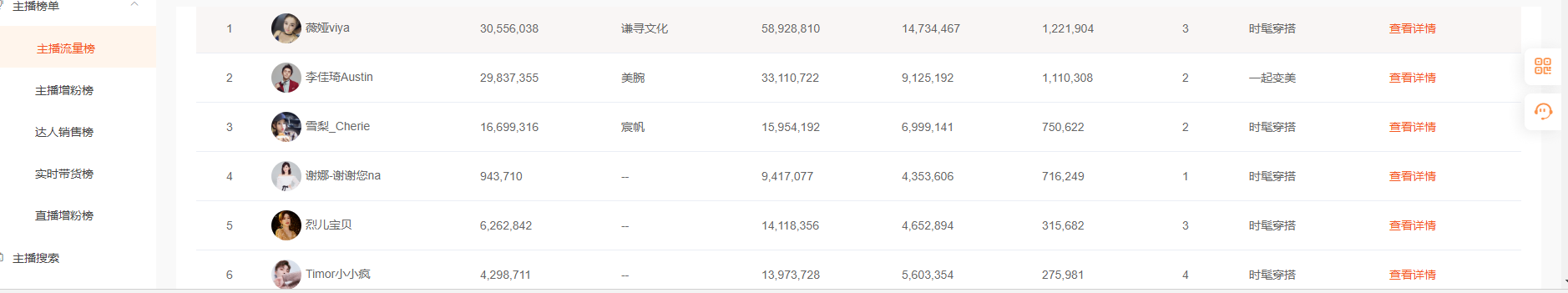

我们需要抓取的是主播流量数据,通过抓包分析可以定位到下面这个请求

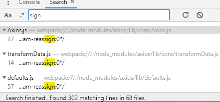

我们直接检索sign不管是否加上:结果都是非常多的
所以尝试下之前提过的方法
当检索加密参数名,结果很多的时候,可以通过检索请求的其他参数名来分析定位,一般它们都是一起提交的,所以一般都会写在一块

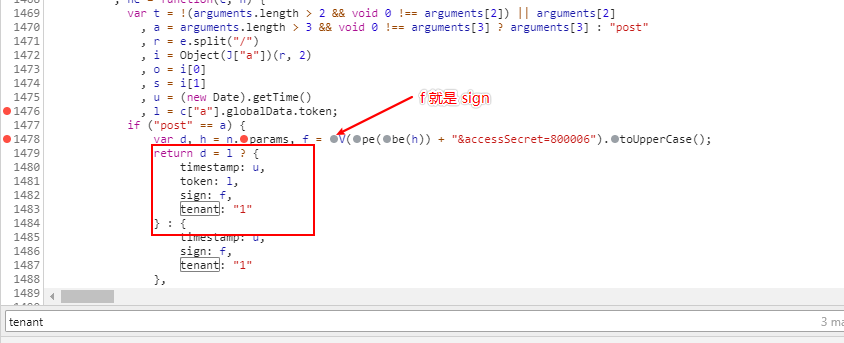

所以这里检索tenant这个参数,可以看到结果很少,而且有价值的结果也很明显
在第二条结果里再次定位,就能够看到我们需要的结果了

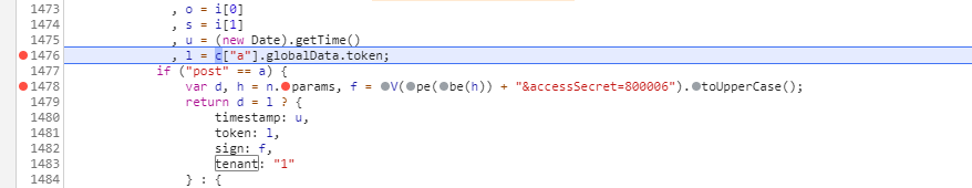

打上断点再次刷新验证猜想
可以看到断点成功断上了
我们简单分析一下
变量f也就是参数sign它的加密是由V(pe(be(h)) + "&accessSecret=800006").toUpperCase();得到的
参数token的结果是由c["a"].globalData.token;得到的
现在只要把其中的执行的函数扣出来,能跑通就完成参数的生成了

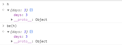

首先执行的是be(h)
好像看不出来有做什么特殊的操作,我们验证一下

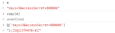

继续看V(),这个时候传入的参数是days=3&accessSecret=800006
同时传入到X(Q(K(e)))这段代码里,我们继续调试
同时用console辅助调试
方法K将参数做了CharCode
这里因为我们的参数是由英文和数字组成,所以没有变化
下面继续分析方法Q,console辅助调试结果显示,Q也是做了一系列的位运算
没分析出来具体是什么,直接抠出来

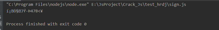

我们直接带入代码就可以得到下面的结果了
可以看到和浏览器运行结果一样
之后经过大写转换就和请求提交的完全一样了
之后直接传入Python脚本就可以了
