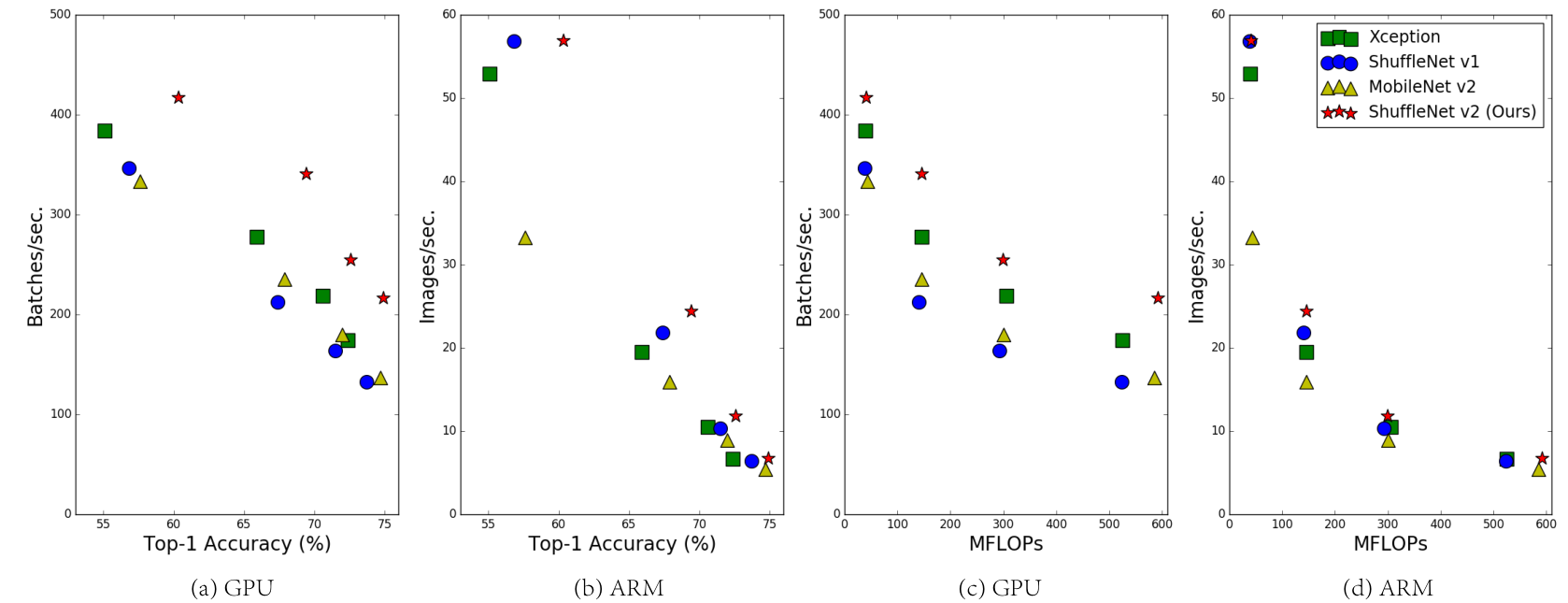

1、四种不同计算复杂度的硬件平台上,测量四种网络架构的准确度(验证集上的ImageNet分类),速度和FLOPs
         在两个具有四种不同计算复杂度的硬件平台上测量四种网络架构的准确度(验证集上的ImageNet分类),速度和FLOPs。
(a,c)GPU结果,batchsize= 8.(b,d)ARM结果,batchsize= 1。在所有情况下,性能最佳的算法,即论文提出的ShuffleNetv2(位于右上角区域)的准确度、复杂度都有明显提高。

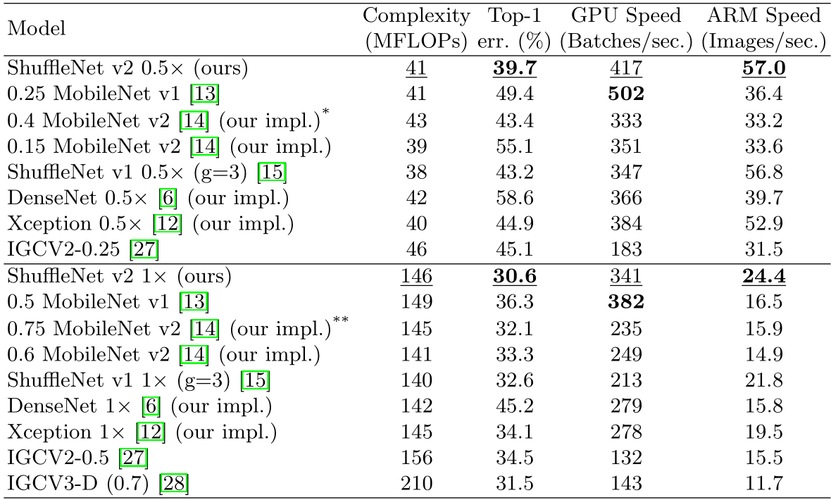

1、ImageNet分类性能
       比如ShuffleNetv2的0.5的复杂度,MFLOPS=41M、GPU平台上单位秒处理数=417张图片、ARM平台上单位秒处理数=57张图片。

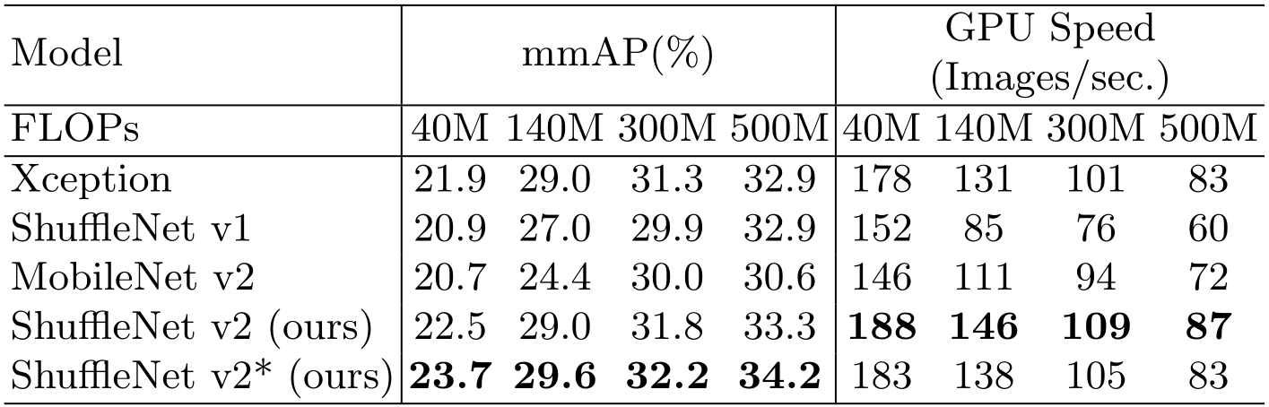

2、COCO目标检测的性能 Performance on COCO object detection
